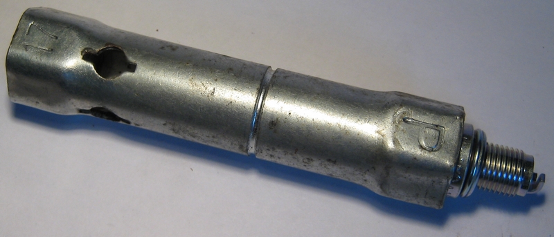

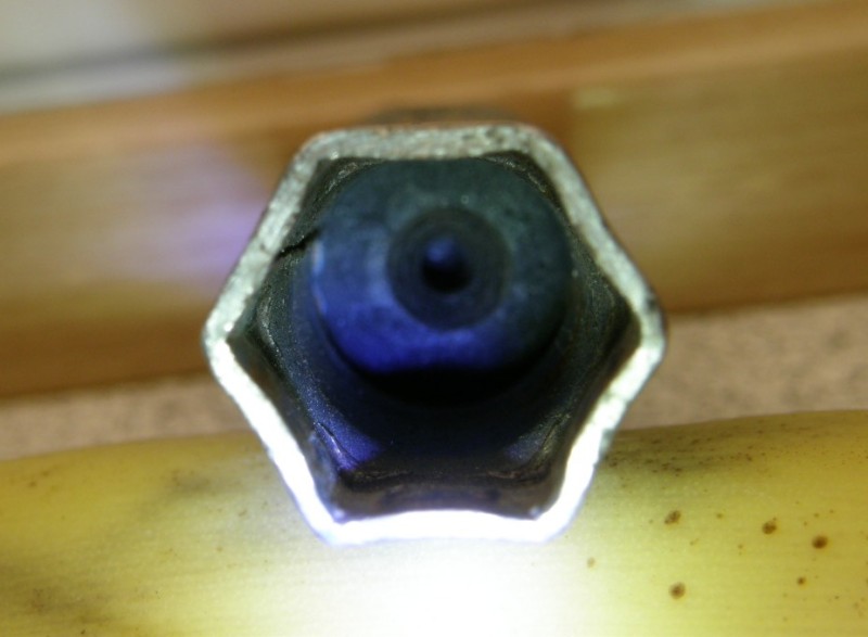

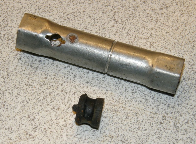

Der kan være en gummidut inde i værktøjet som holder på enden af tændrøret.
Du kunne eventuelt modifcere din tændrørsnøgle med sådan en gummidut eller måske noget gaffatape på indersiden så tændrøret holdes fast eller måske du kan bøje siden lidt ind på værktøjet så tændrøret sidder stramt nok til ikke at falde ud.
Der sidder en gummidut indvendigt midt på hvor fordybningen er på det her tændrør.
Måske du kan kraerer en lignende gummidut til din tændrørsnøgle.
