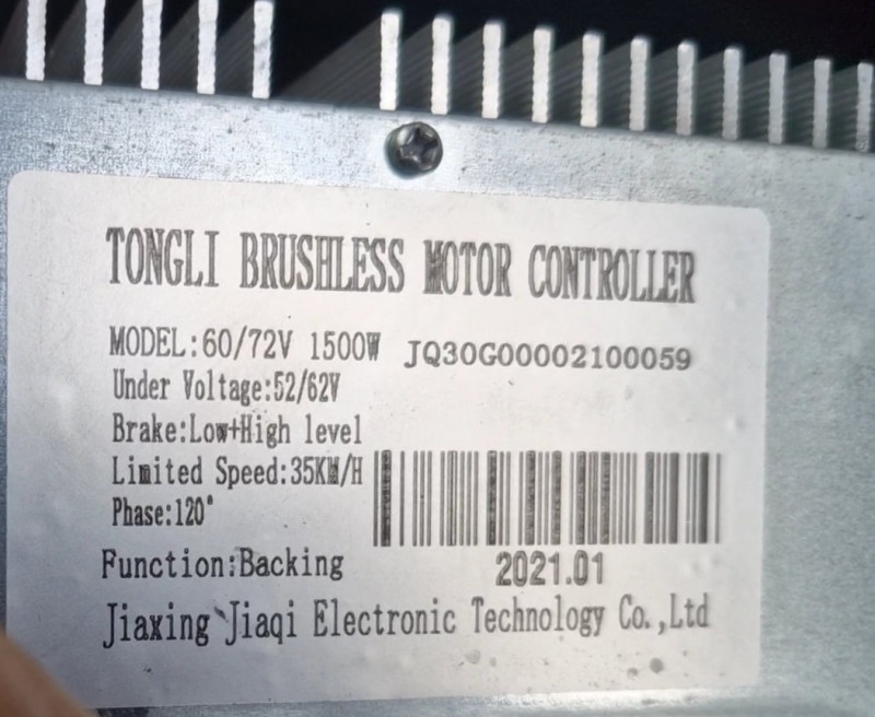

På controlleren står "Under Voltage:52/62V".
Det vil sige hvis batteriets spænding kommer under 52 eller 62 volt så vil controlleren formodneligt afbryde strømmen til motoren for at beskytte batteriet fra at blive afladet for meget.
Spændingen falder når man bruger strøm og kommer langsomt tilbage når man stopper når man stoppe med at bruge strøm.
Hvilket lyder som det du beskriver.
Så måske batteriet ikke er så godt men det skulle i jo gerne have snakket om inden i købte den så i vidste hvor langt den kunne køre og om i skulle have nye batterier.
Se om i kan finde ud af hvor gammelt batteriet er og hvor mange km det er blevet brugt det og om det er blevet veligeholdt eller måske har afladet 1 år.
