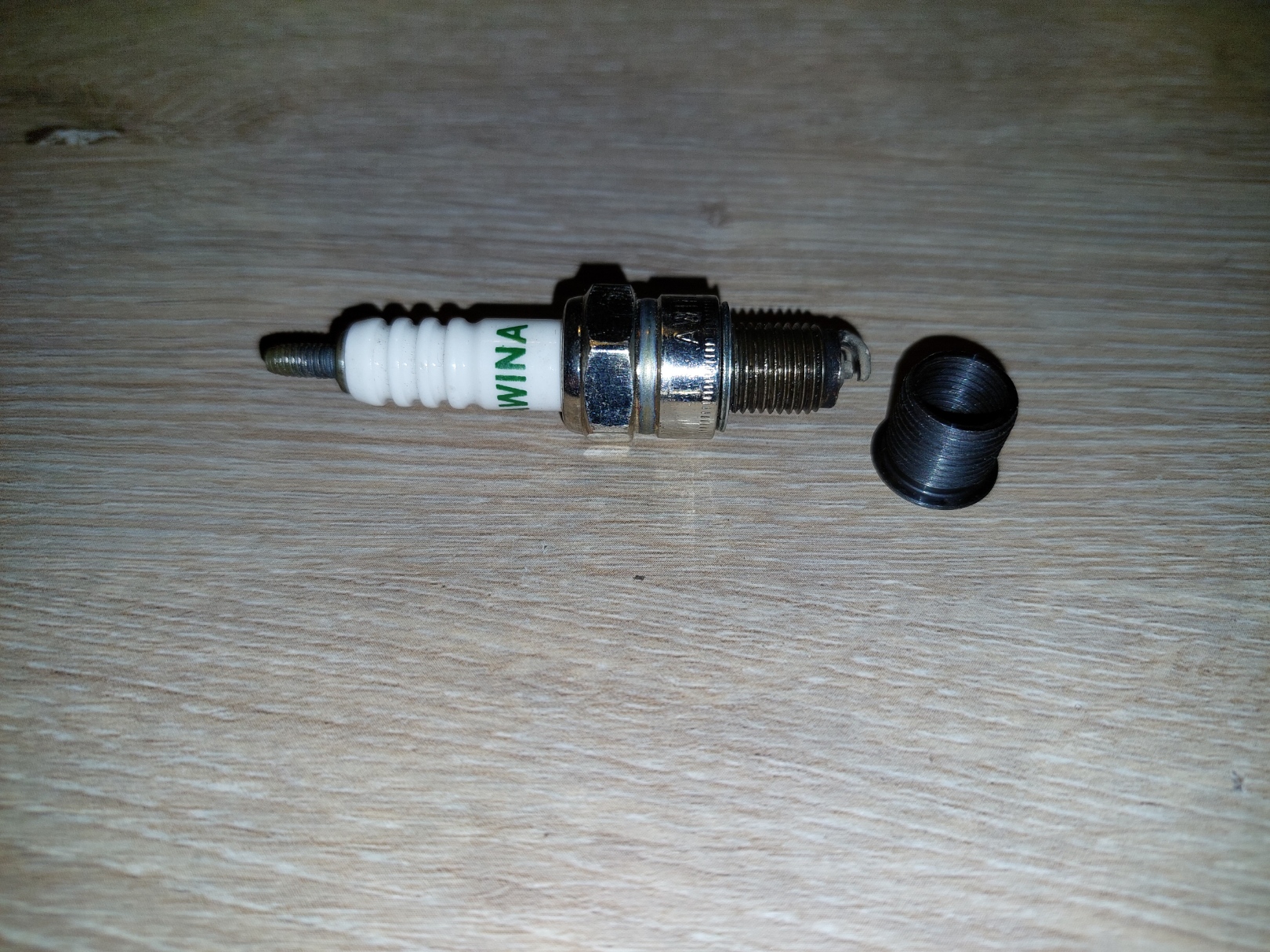

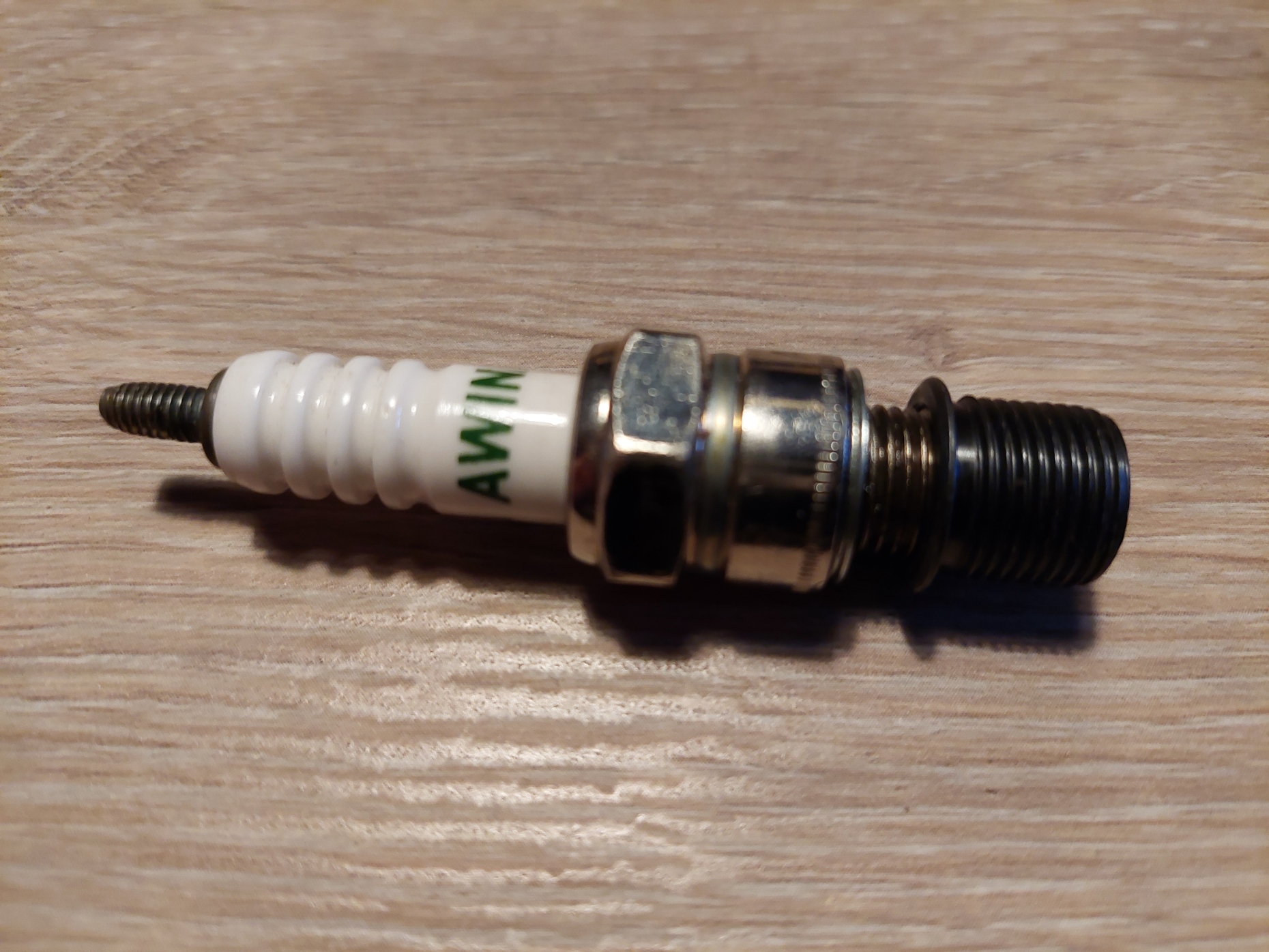

Den gevindindsats har de rigtige dimensioner 12 mm udvendigt, inklusive gevind, men den bliver ikke nødvendig.
Billede
