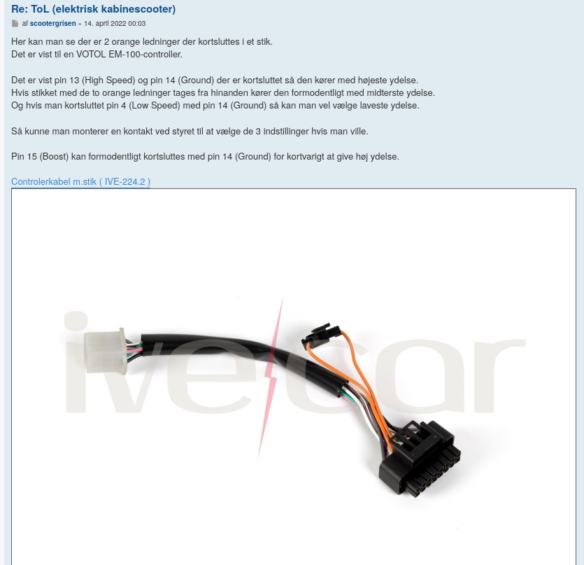

Hej jeg har en, skøn vogn, en vga eksklusive cab easy. Vil høre, om nogen, ved hvordan, jeg ta fart begrænsninger ledningen af??? Det er en 30 km scotter. På forhånd tak

Er det en ledning du opdigter eller findes den?

scootergrisen skrev: 31. oktober 2023 22:30 Er det en ledning du opdigter eller findes den?
Ledningen bliver nævnt i post #9 i denne tråd
viewtopic.php?t=4216
Er også selv nysgerrig på om det kun gælder få og måske ældre modeller..

Måske det bare er noget gætteri om at man måske kan gøre sådan.

Det er vist en ammestuehistorie der måske stammer fra fjæsbogen. ;)

Ja det skulle da ikke undre mig. Øv hvor ærgeligt, at det ikke skulle være så nemt

Kræver der er nogen med sådan en model der gider undersøge det.

Ja helt sikkert ærgerligt, hvis man lige står og mangler knappen. :D
Hvis du vil undersøge nærmere, stammer rygtet angiveligt fra et sted på fjæsbogen.

scootergrisen skrev: 11. januar 2024 13:18 Kræver der er nogen med sådan en model der gider undersøge det.
Det er klart.
Umiidelbart kan jeg dog godt forstå hvis folk er nysgerrige, da emnet har være berørt på s.4 , i denne tråd også:'
viewtopic.php?f=26&t=3706&start=30
