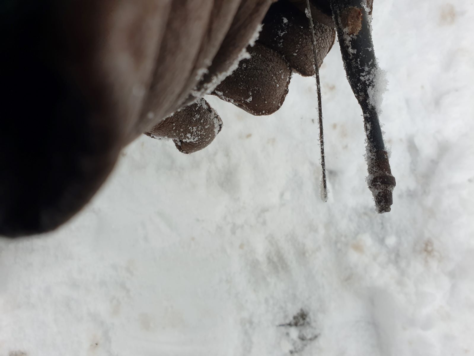

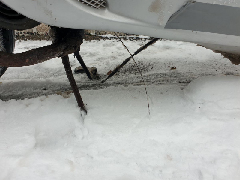

Dagen startede med at bussen brændte mig af,så jeg blev nød til at finde min scooter frem.Trods frosten
lykkes det mig at få liv i maskinen og turen gik til slagteren.Kørslen var langsom og uden rullen i bund.
Mens jeg ventede på at blive ekspederet,kiggede jeg ud på min scooter.Jeg kunne straks se at der var noget galt,
da der hang noget under bundskjoldet.Efter slagter besøget var overstået,tøffede jeg ca. 5 km. tilbage til hjemmet.
Jeg skiver tøffede,fordi jeg kunne se det var kablet til oliepumpen der var knækket.
Jeg kom hjem uden stemplet satte sig,så jeg gætter på oliepumpen har kørt en slags " tomgang "
Kablet der er knækket deles med gaskablet,alså i et Y.Jeg har reserve kabel liggende,men det er en større operation at skifte det,
så det bliver nok først til sommer.Imens må jeg tilsætte olie til benzinen når jeg tanker.
Kablet har holdt siden 1998,så det er egentligt ok.
Vedhæfter lidt fotos.
Mit knækkede kabel

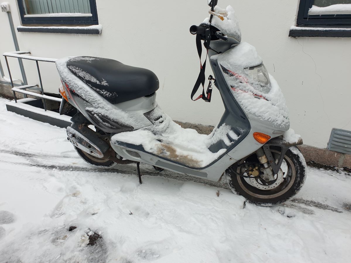

Du kan smøre det nye kabel inden du montrer det.
Du kan spænde en snor på kabelenden når du trækker kablet ud så kan du trække det nye kabel ind samme sted.
Affjedringen foran ser ud til at være i bund hvis ikke du allerede ved det.

Re: Mit knækkede kabel
Mit reserve kabel vil blive smurt efter alle kunstens regler,når tid kommer.Jeg kommer til at skifte
både gas og oliekabel samtidig,da de er en samlet enhed.
Min forgaffel er ikke umiddelbart i bund,men kan dog godt have brug for et eftersyn.
Forgaflen er en " Upside Down Telescopic Forks " alså en omvendt teleskop forgaffel.
En forklaring af dette viser denne video på Youtube :

Der er noget mere blankt rør at se på andre billeder jeg kan se af den model.
Hang kabel og wire sådan der som på billedet eller har du tager wiren ud?
Fordi hvis wiren knækker inde i kablet hvordan er den så kommer ud af sig selv?
Ja,jeg må give dig ret med det blanke rørstykke.Det har været mere synligt i tidernes morgen.
Jeg har ikke taget wiren ud.Gætter på den er knækket og så har " vind og vejr " gjort resten.
