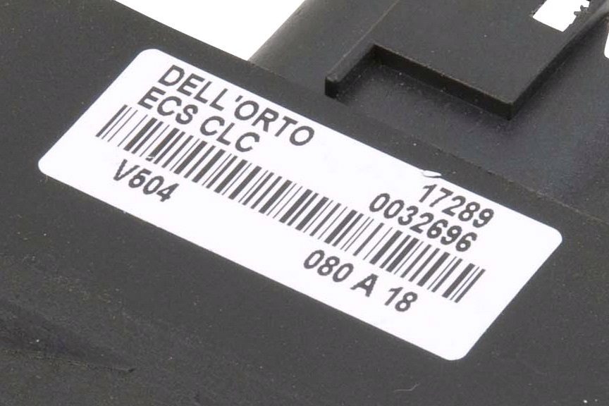

Følgende er vist nok de originale data aflæst fra en Dell'orto ECS CLC V504 fra en VGA N1.
viewtopic.php?f=3&t=4696
