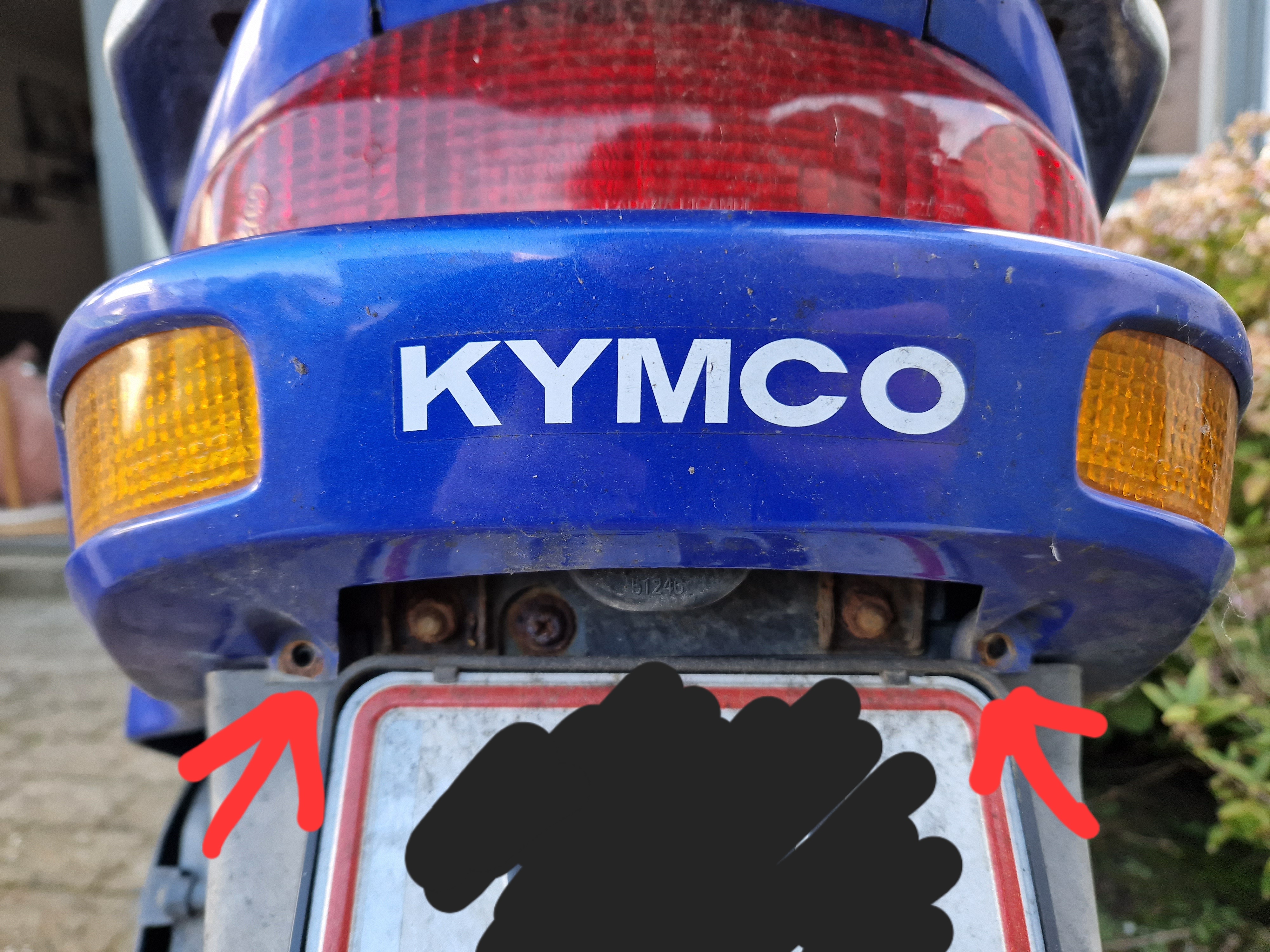

Min kæreste har sådan en scooter. Og det ene bagblinklys er sprunget, så jeg vil være flink at skifte pæren for ham.
Synes bare ikke jeg kan få skjoldet fri? Har fjernet de to skruer i hver side - hvad skal jeg ellers gøre? Jeg har vedhæftet et billede så det giver bedre mening :D
Er der nogle kloge hoveder der kan hjælpe et knapt så klogt hovede? :lol:

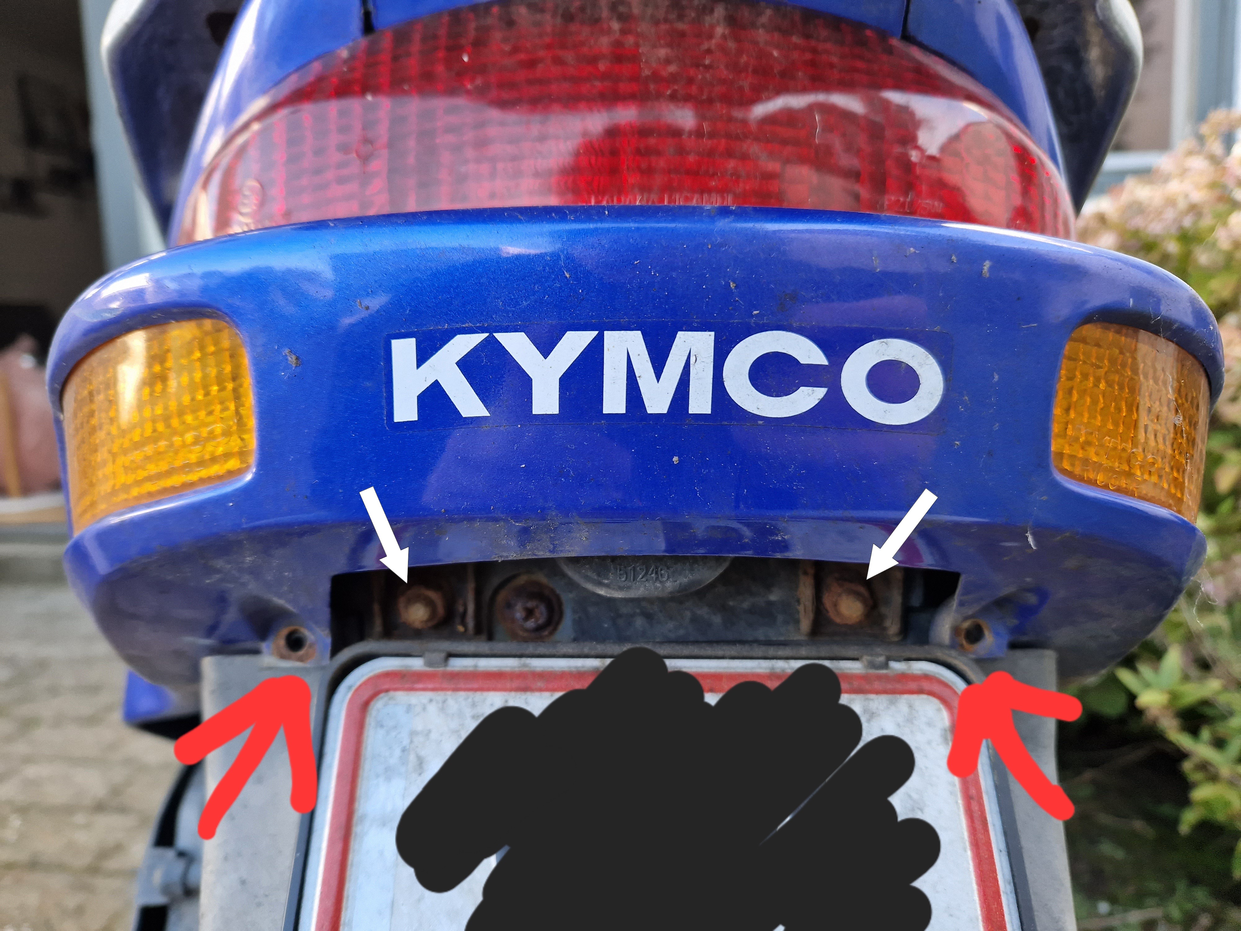

Ser ud til du også skal fjerne de her to møtrikker.

Skjoldet sidder fast med de to skruer du har taget af og to tapper i hver side der "bare" er stukket ind i de fire huller i skjoldet foran, det vil betyde du skulle kunne hive skjoldet med blinklysene ret bagud. Pas på med at være forsigtig for plasticen plejer og være skør og brækker nemt. Lykkes det ikke, kan du formodentlig tage et billede med mobilen op under skjoldet for at se om der eventuelt er nogle små "modhagere" der skal trykkes til den ene eller anden side for de skal slippe. Du skal nok tænde lyset på mobilen for det skal lykkes at lave et skarpt billede. Derefter bør du kunne skrue baglygten af og hive den bagud så pærene kan skiftes.
Held og lykke med operationen, Leif.
