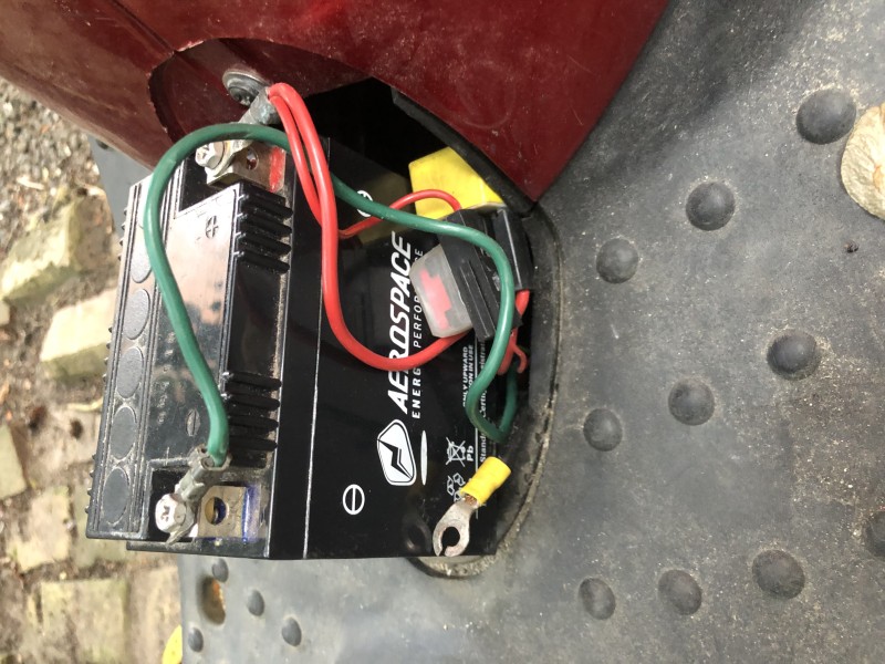

Hej med jer, jeg har købt en gammel Peugeot Looxor uden batteri og er nu meget i tvivl om hvor den sidste ledning skal på🙈

Følg ledningen og se hvad den er forbundet til.
Re: Hjælp til Looxor
Oha, den sorte kunne godt være en ekstra uoriginal stelledning til eksv. motoren. Arbikoen er i hvert tilfælde uoriginal. Prøv om du ikke kan følge begge til scooterens stel/stel på motor. Du kan også bruge et ohmmeter mellem stel på både motor og scooter hvor der gerne skulle være langt mindre end 1 Ohm. Det mest sikre er nok og følge ledningerne for at se hvor de ender.
Du bør lige bemærke at den sorte godt kunne være en uorginal plus ledning, der ender nede på startrelæet til startmotoren.

Det sjove er så nu at den ikke er forbundet til noget i den anden ende🙈
Indlæg: 11491
Måske der har været et eller andet udstyr som er blevet taget af.
Eller den har været brugt som ekstra stelforbindelse og f.eks. har siddet under en bolt på motorblokken. F.eks. startermotorens bolt.

Sette skrev: 8. juni 2023 23:20 Det sjove er så nu at den ikke er forbundet til noget i den anden ende🙈
Så er det nok også bedst du lader være med at forbinde den til batteriet. :mrgreen:
