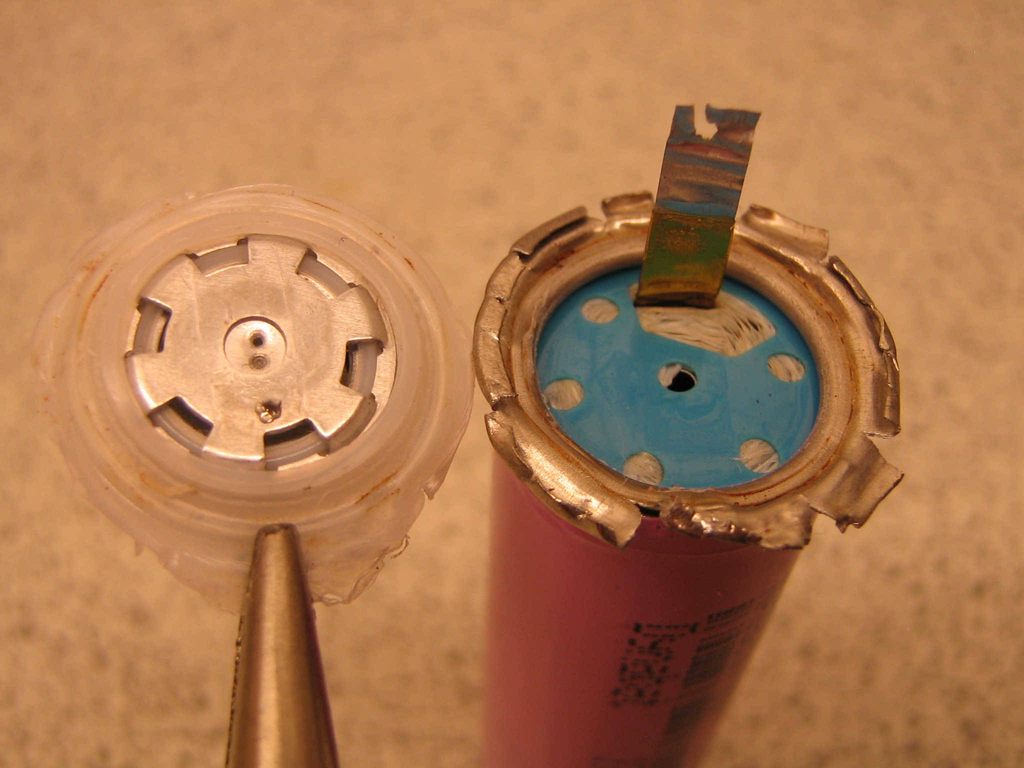

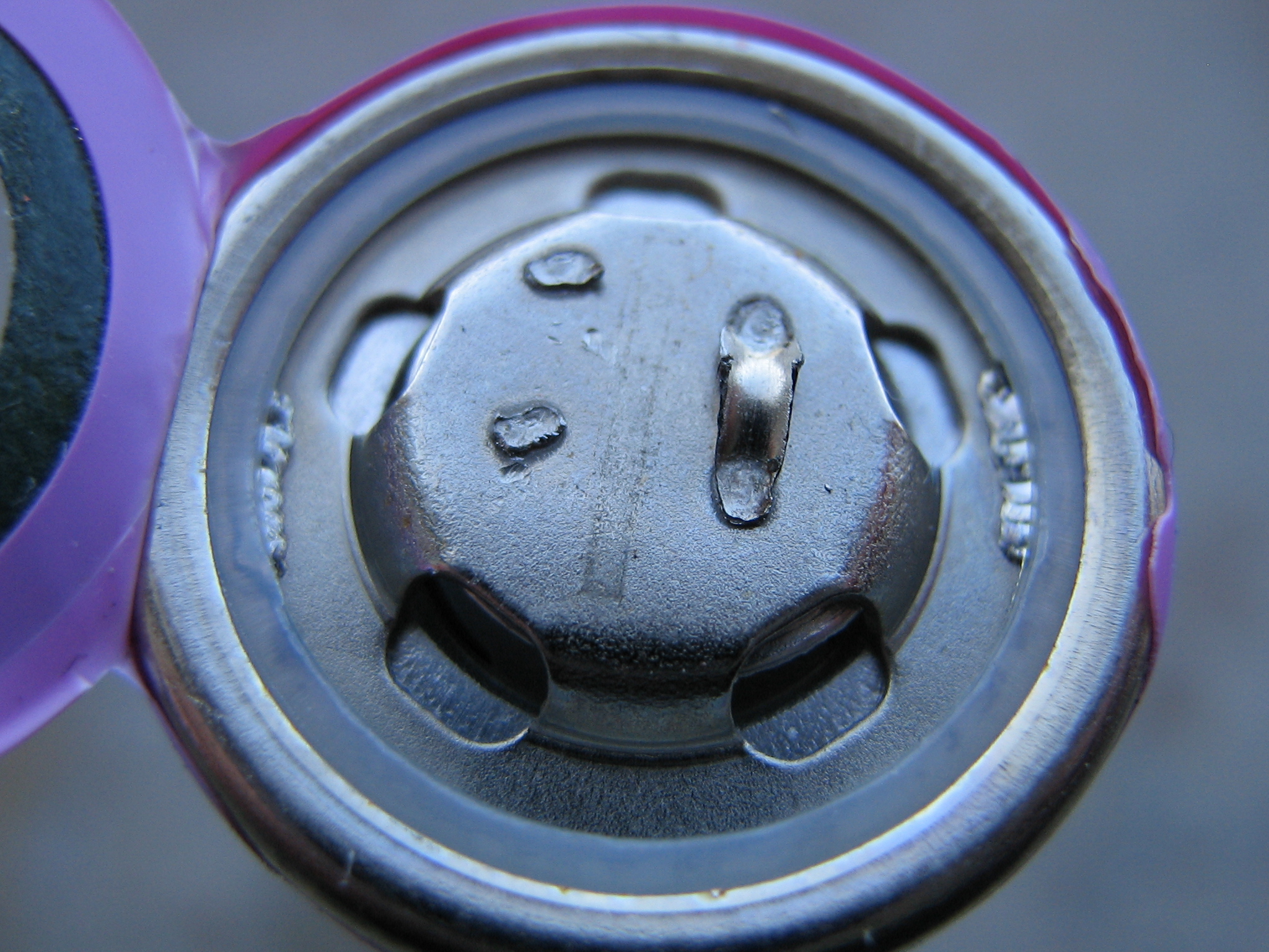

Hvordan kan det være mine celler internt har så lille en overflade at overfører strømmen gennem ved svejsepunkterne?
Der er bare ét svejsepunkt på omkring 1x1 mm ved både plus og minus internt.
Eksternt på cellernes plus- og minusterminal punktsvejses der gerne 4 punkter til stripsne men hvad nytter det hvis der internt kun er 1/4 af det område til strømmen?
Mine celler har en maksimal afladningsstrøm på 2.0C (5200mA).
Vil celler med en højere maksimal afladningsstrøm så være dimensioneret kraftigere hvor strømmen overføres internt?

Monstro ikke de to punktsvejsninger sagtens kan bære/overføre mindst 10 gange mere strøm end din nu forhenværende celle nogensinde har kunnet levere ?
Punktsvejsninger i en celle eller et batteri er altid et multiplum af to grundet strømmen under svejsningen løber fra den ene elektrode til den anden, hvilket igen betyder det er de to smeltebade i det øverste stykke plade der der opvarmer pladestykket nedenunder så meget, de smelter sammen under svejsningen.
Det sidste spørgsmål kan kun blive gætteri, men er ret sikker på de omtalte punktsvejsninger på stedet sagtens kan holde til at overføre kortslutningsstrømmen for den celle de sider i. :)
