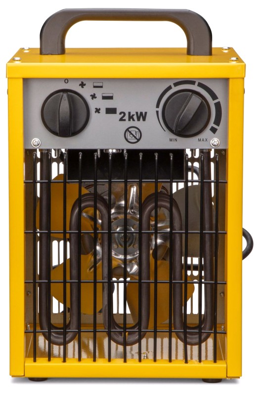

Billig 2000 watt varmeblæser til jer der synes kabinescooteren skal være opvarmet.
Varmeblæser industri/værksted 2 kW
269,00 kroner. :party:
3 indstillinger: 650/1300/2000 watt.
