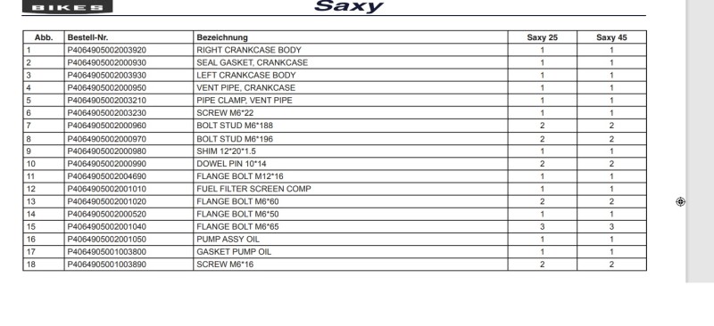

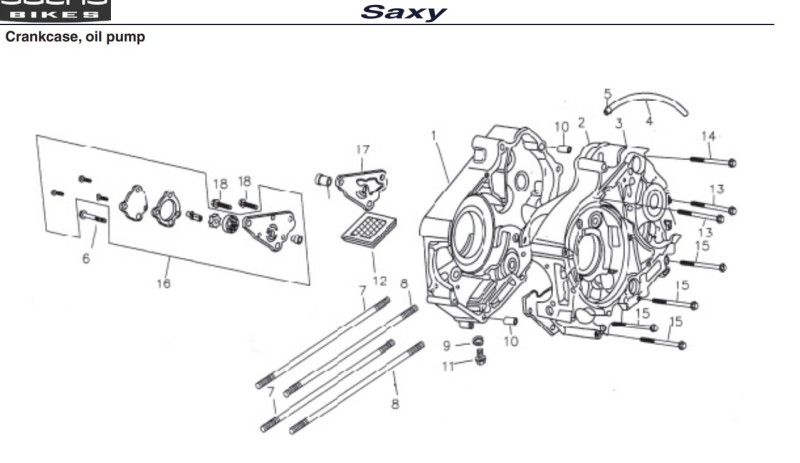

En reservedel i Sachs Saxy 25/45 kaldes i reservedelslisten "fuel filter screen comp", Nummer P4064905002001010. Kan den del skaffes, altså købes nogle steder?
Den fås ikke på https://sachsersatzteile.de/
Nummer 12 på billedet:
fuel filter screen comp(onent)

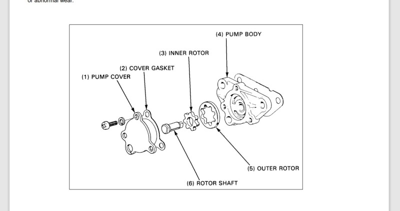

Jeg har købt en ny aksel (mainshaft comp) og en ny oliepumpe (pump oil assy) hos Sachs. Desuden en original pakning til crankcase cover right, et oliefilter på ebay.de. Så vil jeg kontakte en lokal mekaniker til at samle disse dele. Der er en servicevejledning om oil pump på servicemanualen til madass (1) fra side 59-
Asklens ene ende sidder på svinghjulet og kan måske trækkes ud. Jeg ødelagde gevindet i anden ende ved montering af primærkobling. Der følger noget med akslen. Prisen for dele med porto fra Sachs cirka 1000,-, resten er småting. Oliefilter og pakning passer også til Madass.

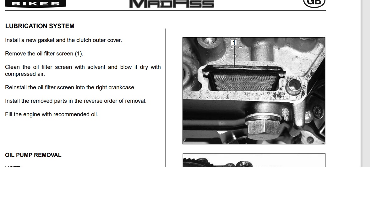

Det vil være en idé at tage brændstoffilteret ud og tømme olie ud. Oliepumpen skal holde tæt omkring kammeret inde bagved, hvor benzin og luftdampe bevæges til cylinderen. Brændstoffilteret skal være rent og tørt og er ikke også et oliefilter. Det rum inde under krankboksen skal være lufttæt, tror jeg. Muligvis følger der en pakning med oliepumpen, men ellers kan den købes. Og jeg har også et nyt oil filter på vej.
