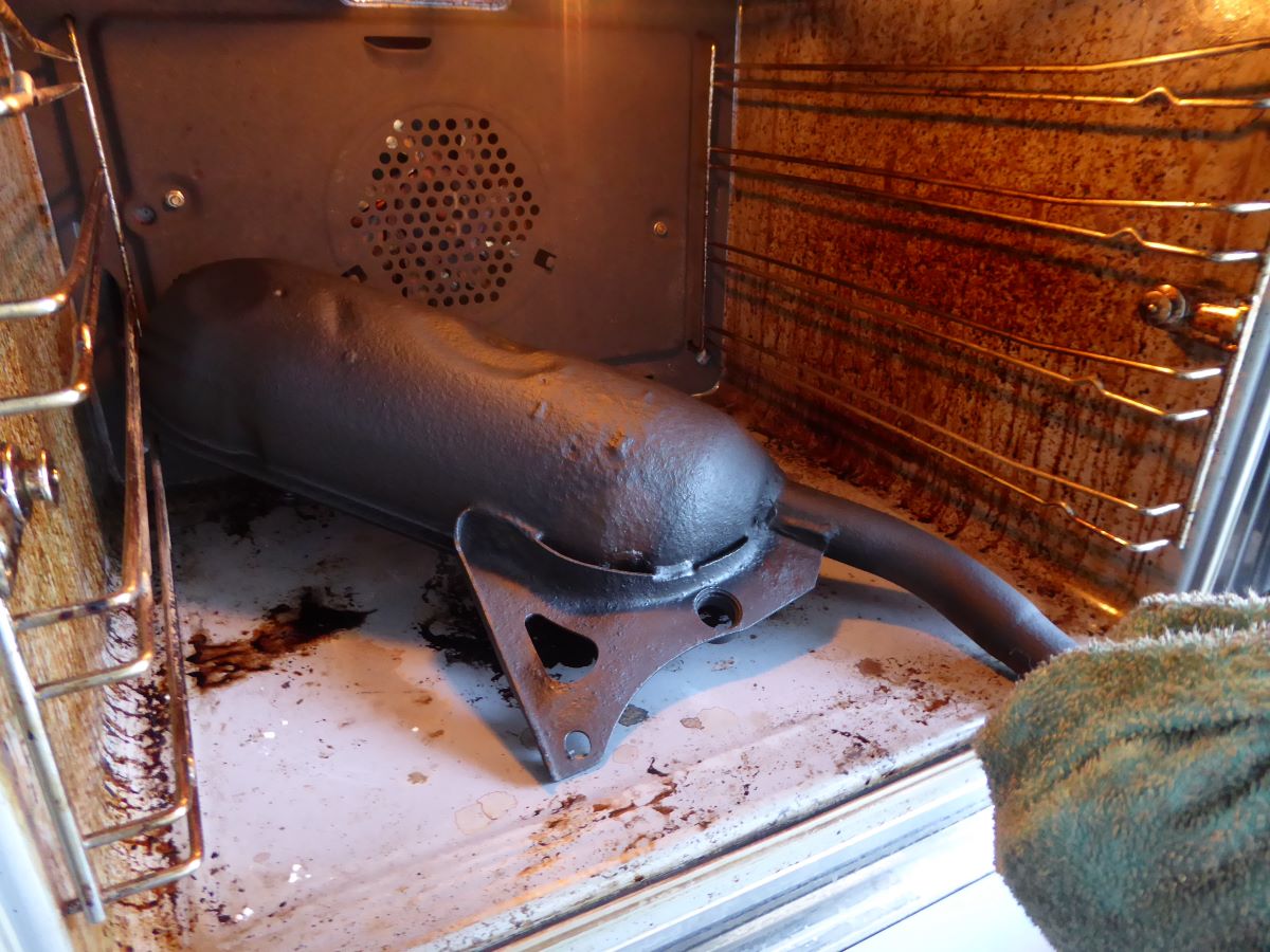

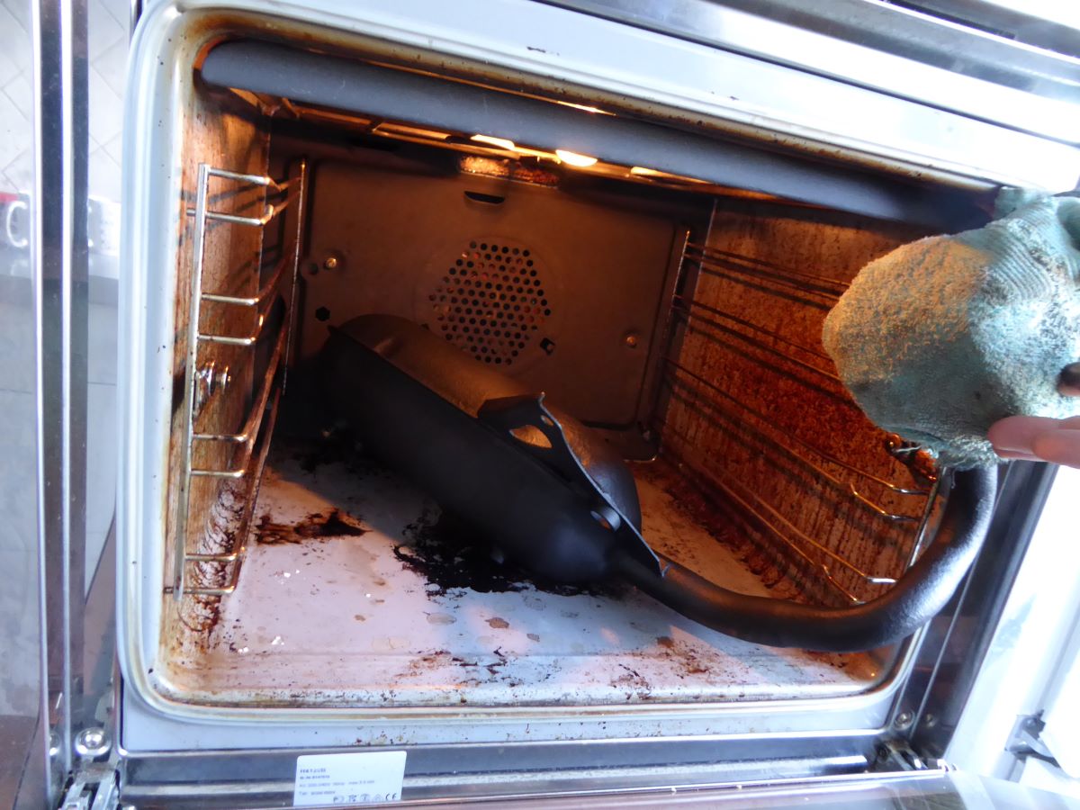

Jeg har bagt min udstødning ved 200 ° i 60 min og fik et fint resultat.
Jeg har brugt denne maling fra Thansen : https://www.thansen.dk/bil/olie-og-kemi ... 234138188/
med fint resultat.

kokken skrev: 30. september 2022 10:51 Jeg har bagt min udstødning ved 200 ° i 60 min og fik et fint resultat.
med fint resultat.
Jamen dog, smagte retten så godt ? :mrgreen:
Undres faktisk meget over du "bager" en maling der bliver helt tør på under en time ude i det fri.

Kunne lågen godt lukke?

På spraydåsen siger instruktionen at malingen påføres emnet og skal derefter tørre 60 min.
Efter de 60 min. skal emnet "bages" 60 min. ved 160 - 200 ˚ og så er malingen hærdet.
Jeg kunne ikke lukke ovnlågen,så jeg tætnede med et tæppe rundt om åbningen for oven og i siderne.

kokken skrev: 30. september 2022 20:22 På spraydåsen siger instruktionen at malingen påføres emnet og skal derefter tørre 60 min.
Ja ok. Den behandling af det malede emne skiver T. Hansen dog intet om på deres hjemmeside.
