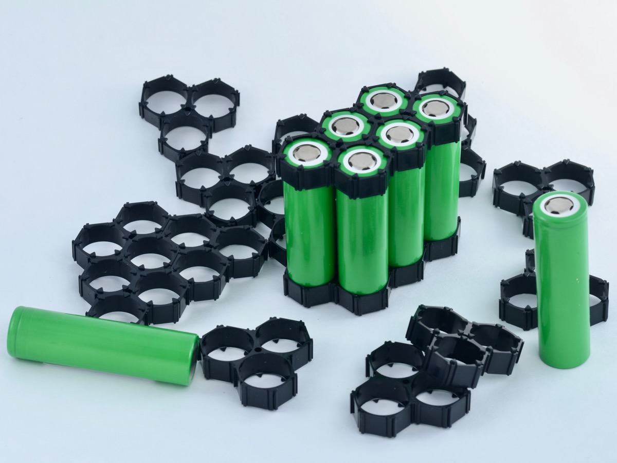

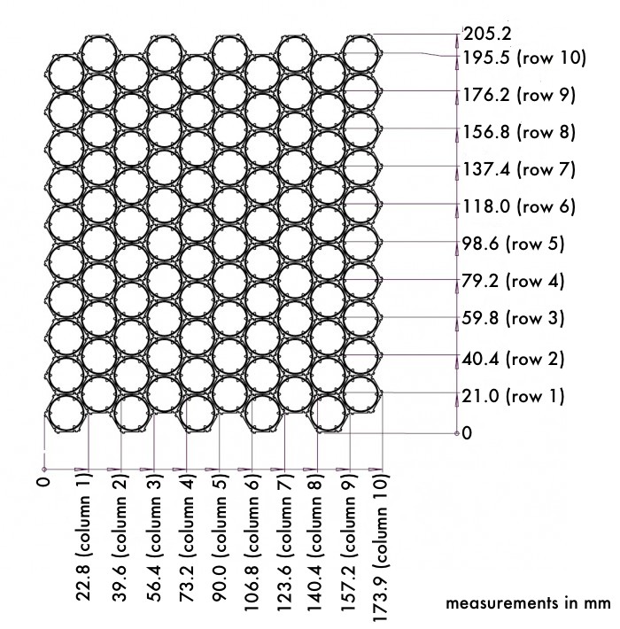

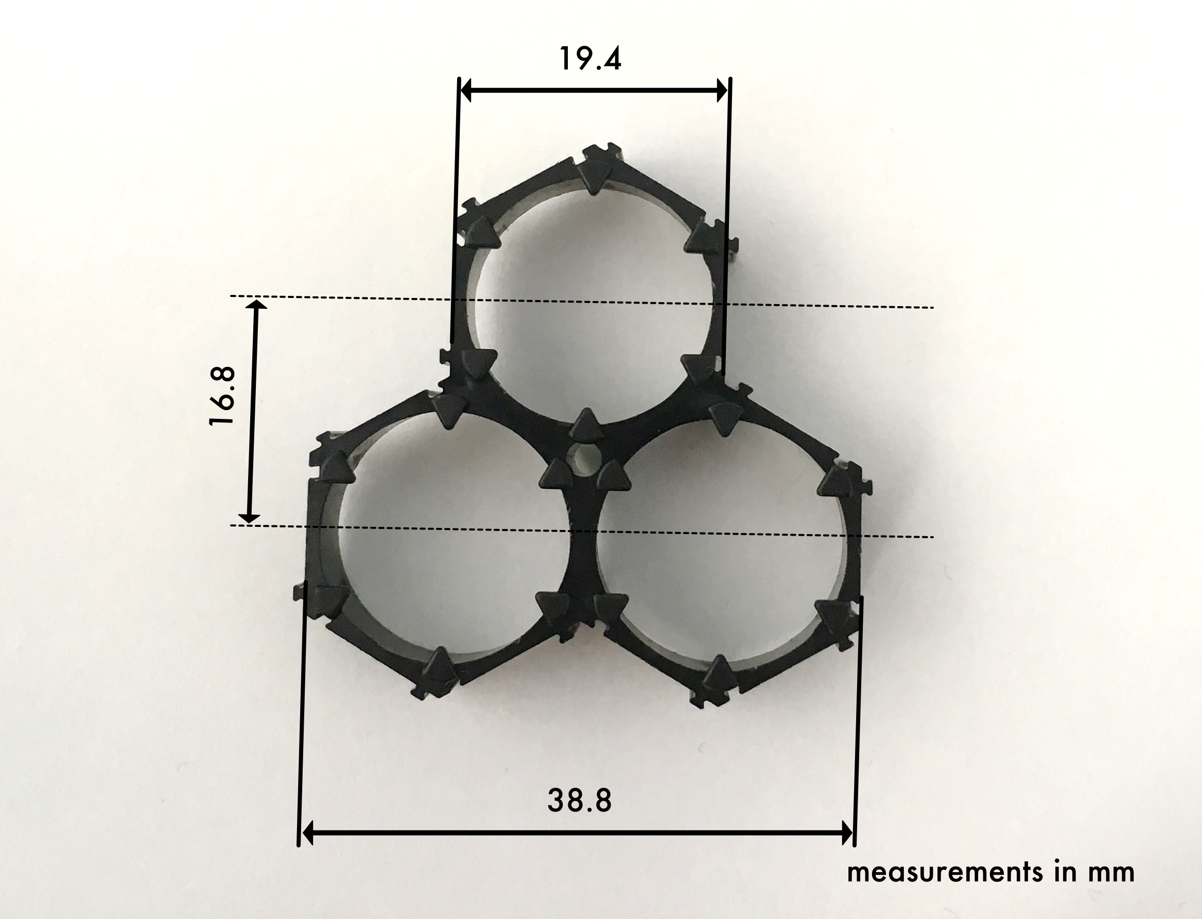

Det er noget i denne stil jeg tænker på at bruge som holdere.
Der er godt nok cirka 2 mm mellem hver celle.
