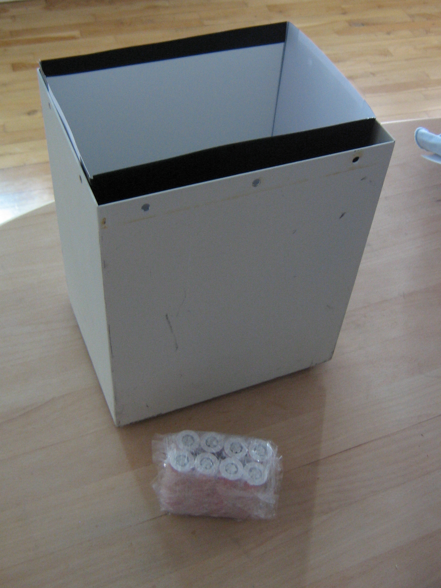

Har forsøgt at tænke over hvor mange celler der kunne være i mit batteri.
Kan ikke helt finde ud af det men jeg har lavet en skabelon der cirka viser hvor meget det vil fylde hvis man har en ramme med 260 celler. Dobbelt af originalt.
Der er en smule plads i batterikassen til en flad BMS. Ellers skal låget ændres så den originalt BMS kan være der.
Ved ikke om det er godt hvis alt er så tætpakket men kunne eller være sjovt med dobbelt kapacitet i samme batterikasse.

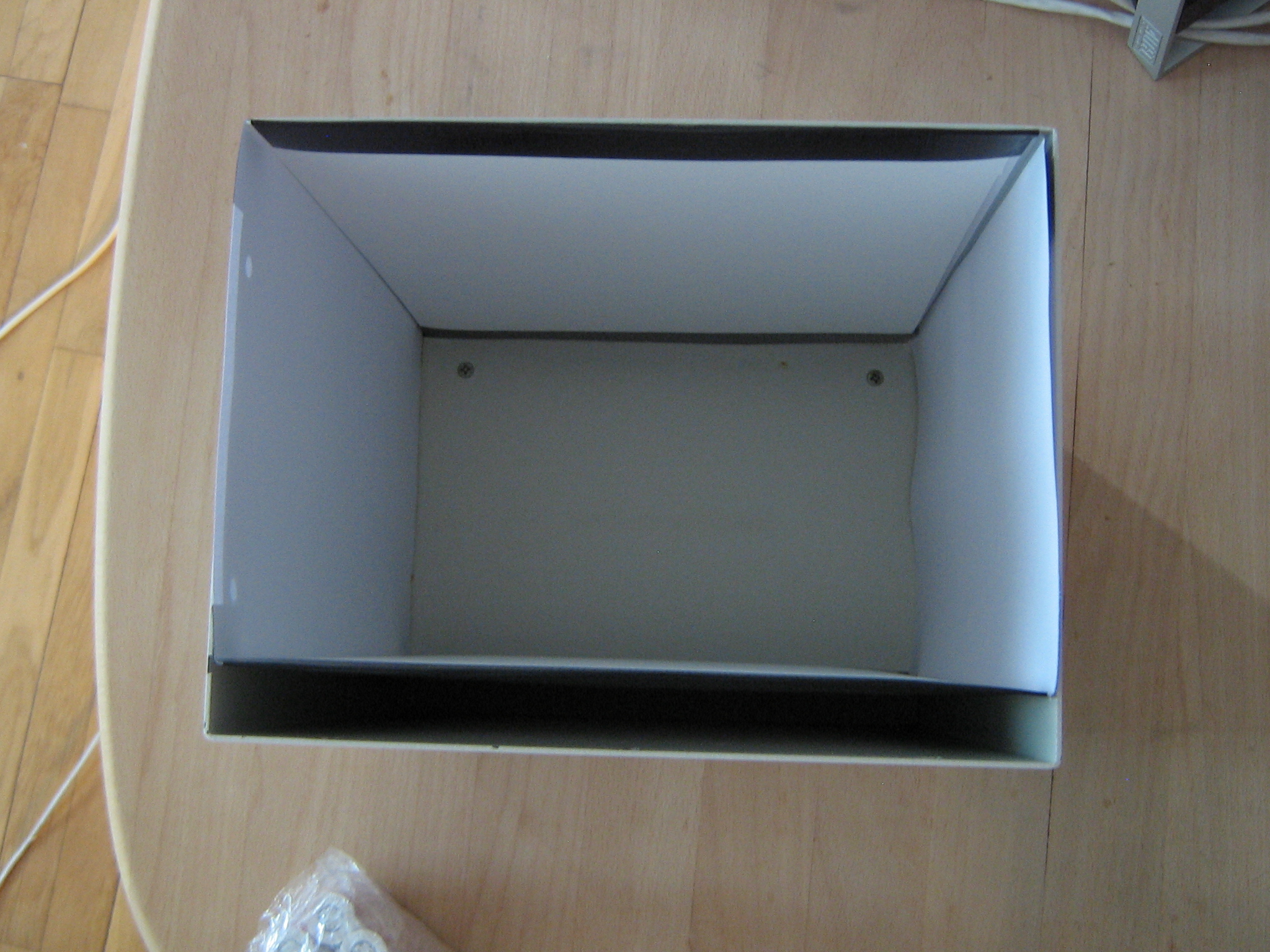

Re: Flere celler i batteri
BMS'en er:
19,0 cm lang
6,7 cm bred
Ved 3 cm højde bliver ledningerne mast på P5-stikket som dog kunne ændres. De andre stik rør ved 2,4 cm.
Hvis der ikke er plads til cellerne pga. gevind i låget og boltene der kommer for tæt på cellerne så kunne 4 gevind (og den metalplade de sidder på) fjernes. Så er der 6 bolte/gevind tilbage. Måske er det okay. Batteriet kommer vist til at veje 17,55 kg.
Og så flytte ladestikket med 3 ben hen til et hjørne så kan BMS'en være der hvis indhakket fjernes.
Ved bare ikke hvordan jeg får håndtaget til at sidde godt fast uden det indhak.
19,0 cm lang
6,7 cm bred

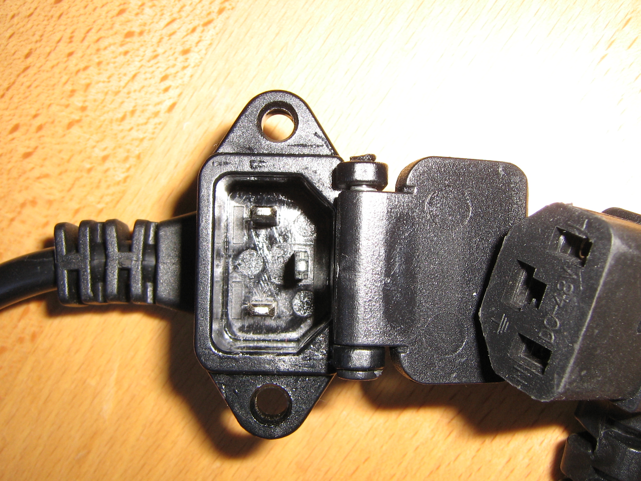

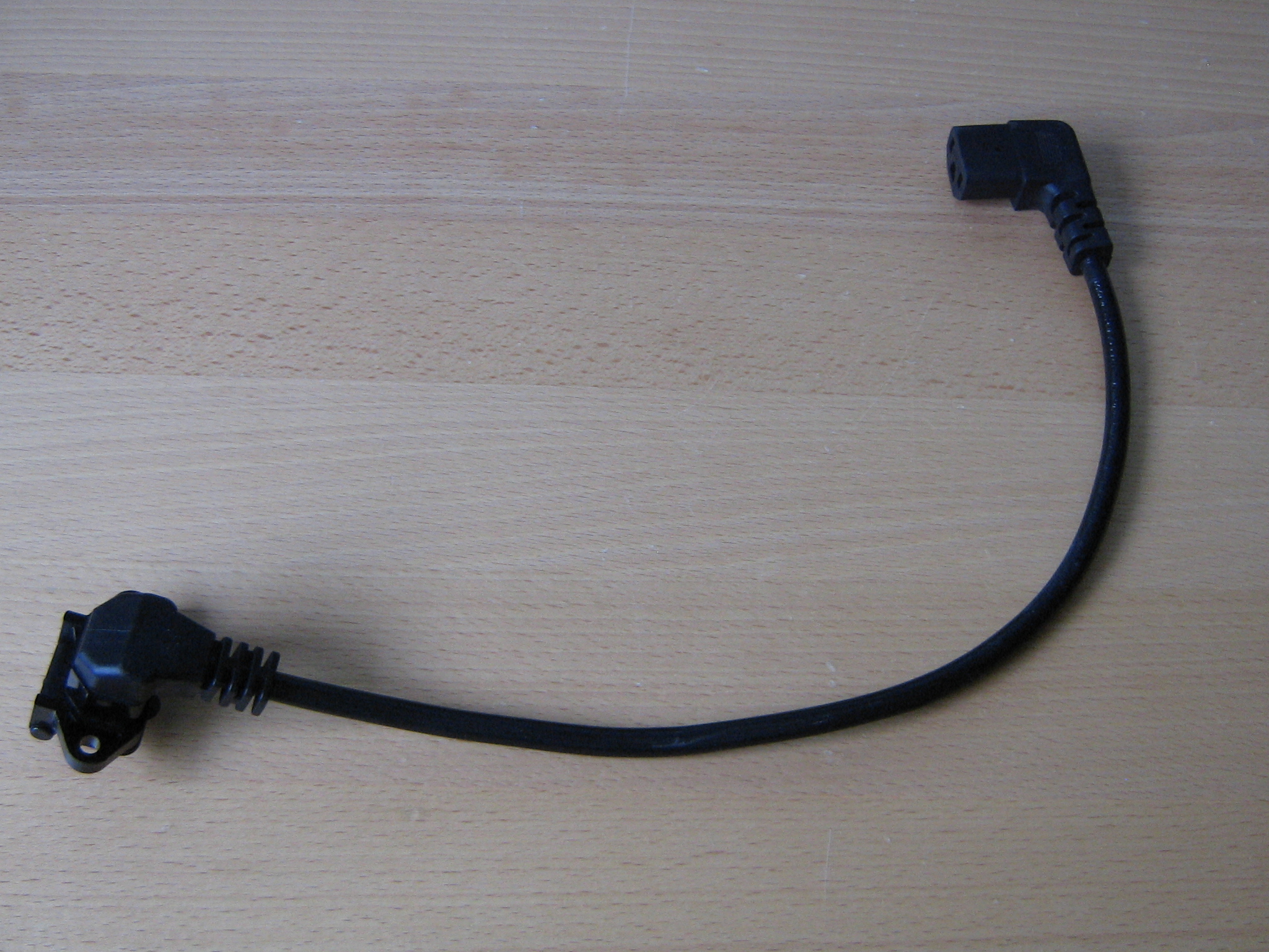

Det er i den her stil jeg tænker låget kunne være med gennemsigtigt plastik og ladestik flytte op i hjørnet.
Eller sådan her er måske bedre så åbner låget ind mod midten ligesom det andet låg og ledningen på det vinklede ladestik hen mod håndtaget ligesom det andet stik.
Kunne eventuelt bruge stikket med låg der selv lukker med fjeder som fulgte med scooteren.
Kunne også sidde som her.

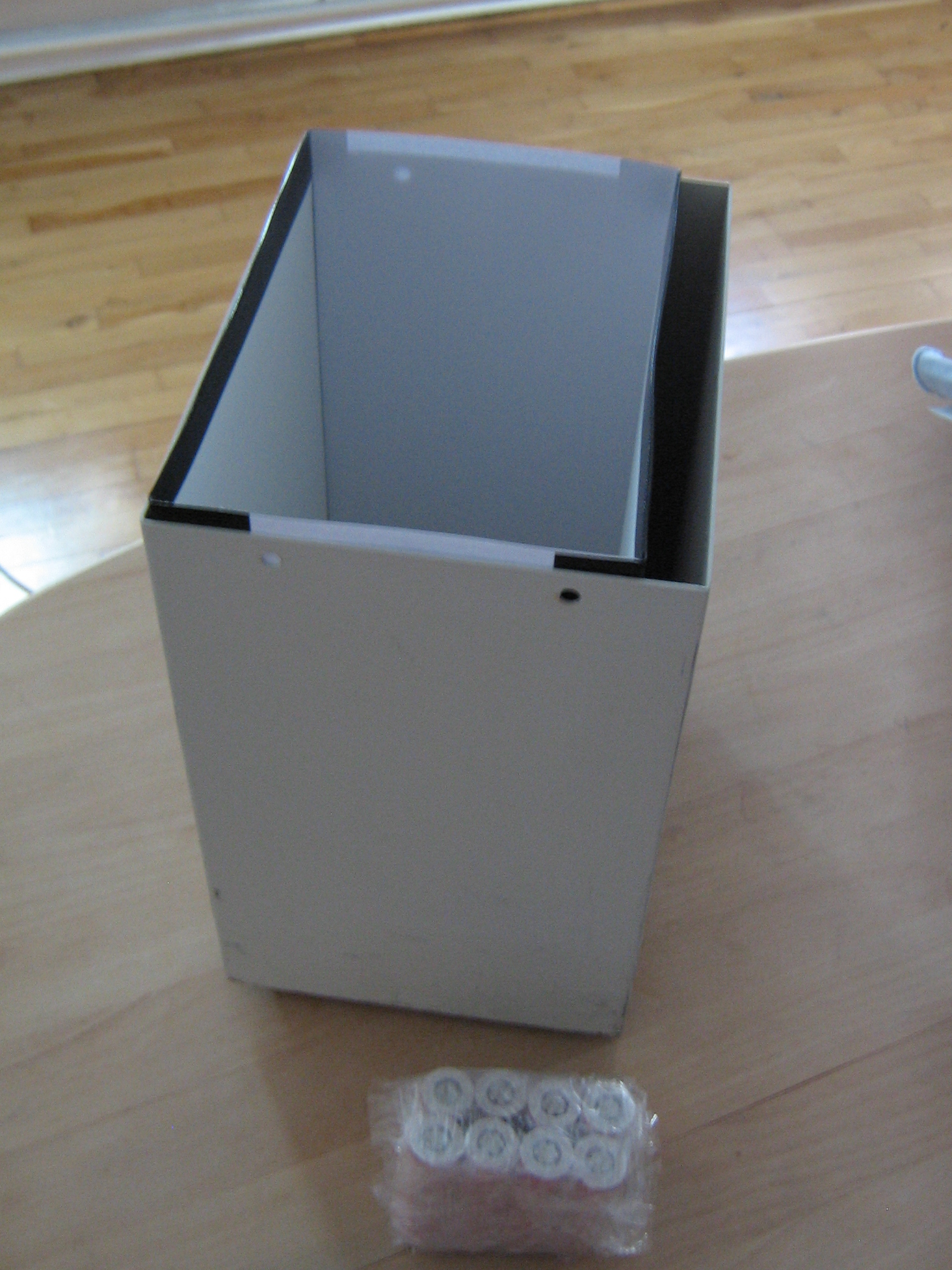

- Indlæg: 11432
Min ide til batteri med 260 celler indtil videre.
Kom gerne med ideer til et bedre design.
Har flyttet én række celler hen til del 2 så det passer med hvor det folder og BMS'en kan så være over cellerne i del 1.
Cellerne bør ikke bliver meget mere end 10 grader over normal temperaturen hvis de er i orden
Man kan få nogle hexagon holdere som fylder meget lidt
Samsung inr18650 35E giver dig 3500 mAh pr celle
Alternativt er at bruge 21700 celler med 5000 mAh pr celle de er billigere pr mAh i forhold til 18650 - Samsung inr 21700 50E vil været et brugbart valg - bemærk de er større end 18650
Alle batterier er potentielt farlige
Med den tegning du har lavet - er der plads til den i scooteren ?
Fejl i din tegning - du skal folde mellem 2 paralleller - det er meget nemmere
