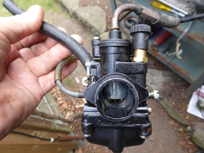

Jeg er i gang med et scooter projekt,en 100 ccm adly hvor der er noget jeg ikke har styr på.
Det drejer sig om choker funktionen på karburatoren.Jeg har vedhæftet foto af chokeren.
Karburatoren er en DellOrto 21mm PHBG link til speedline : https://speedline.dk/karburator-dellorto-21mm-phbg
Hvordan betjenes chokeren ? er der et kabel der skal sættes på eller er der en fidus jeg ikke kan få øje på.
Det er ikke muligt at betjene den,når hele scooteren er samlet.

Kender ikke lige den karburator, men vil gætte på du bare skal hive op den sorte dims for at give choker. Når du ikke vil give choker mere, trykker du bare dimsen ned igen. Men mener du jeg ikke har gættet rigtig, vil jeg da hjertens gerne se et foto af den sorte dims fra oven.kokken skrev: ↑24. august 2022 13:38 Hej alle

Gætter på de mest bruges på køretøjer uden så mange skjolder der er i vejen så det er let at komme til.
Du kan enten købe et chokerkabel hvis du vil have det manuelt eller automatisk choker.
Eller måske bare lade den være lukket hele tiden og se om det virker ok.
Tror når den er hevet op så kommer der ekstra benzin/luft.
Så tror det er meningen man skal hive den op nåt motoren er kold også trykke den ned efter et par minutter når motoren er varm.

Det ender nok med at jeg prøver at starte/køre uden chokerhjælp.Der er forberedt for el choker i ledningsnettet,så det kunne være en mulighed.Jeg har ikke mulighed for at hive den sorte chokerdims op,da den er fjerderpåvirket og vil smutte tilbage.Samlet med skjolde og det hele,er det heller ikke muligt at få fat i den.Så et kabeltræk kunne være en mulighed,hvis det bliver nødvendigt.

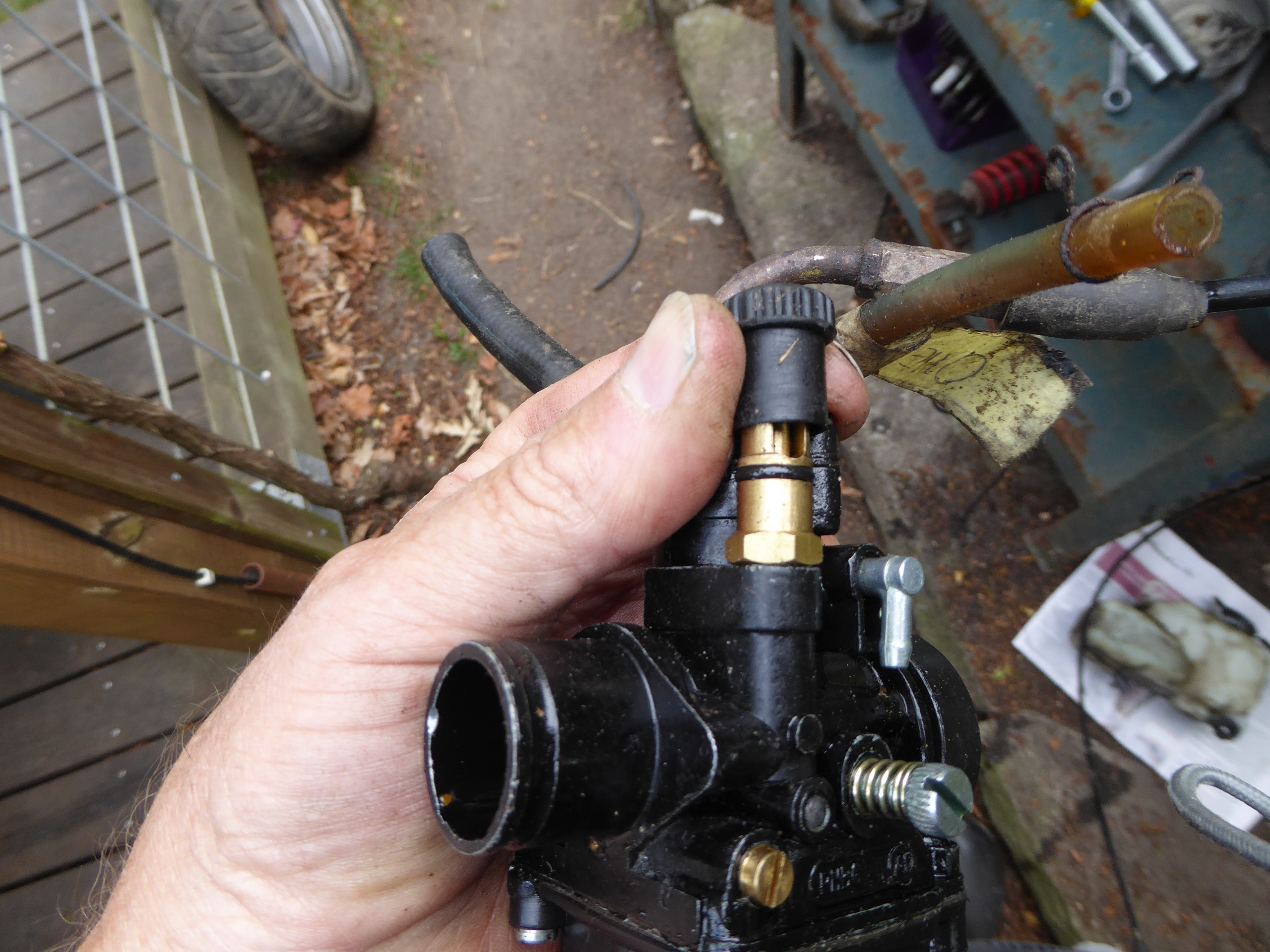

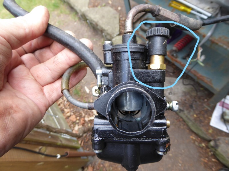

Måske den er oppe på første og sidste billede.
Så prøv om du kan trykke den ned derfra.
Gummiringen skal formodentligt ikke være synlig.
Tag gerne flere billeder af den også oppe fra og skrue den af og skil den ad og tag flere billeder.

Man måske være den hiver sig selv tilbage fordi den så kan hive wiren tilbage.
