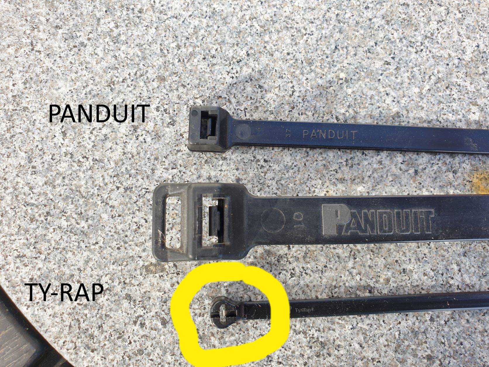

Jeg var ude i mit skur og finde nogle strips.Hvis målet er at finde nogle holdbare strips,så skal de hedde TY-RAP eller Panduit.
Når der "bygges stort" Metro,vindmøller,antenneanlæg osv.er det de 2 mærker der bruges meget.TY-RAP har en metal dims i lukke mekanismen.
Kan ses på foto med gul ring om.
Strips fra Aldi og Harald N er af en ringe kvalitet.
