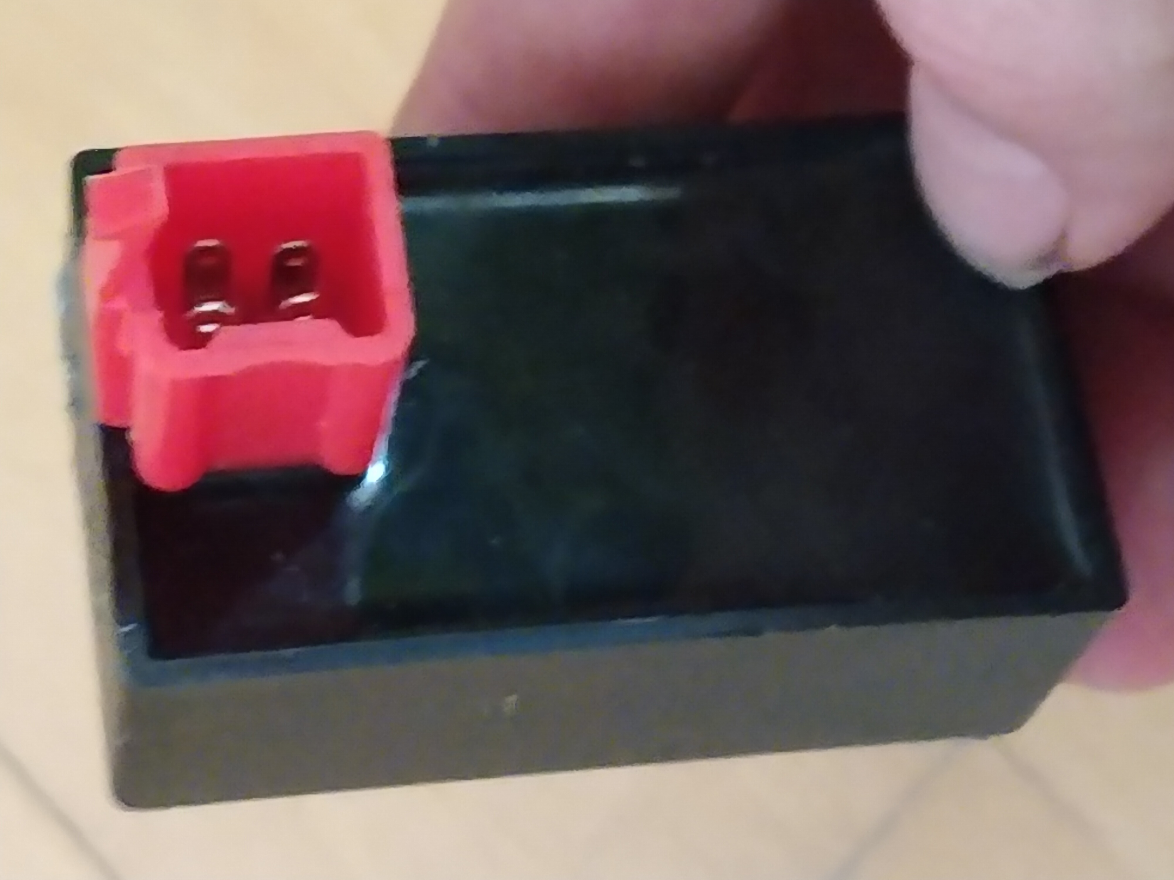

Hej jeg ved godt det ikke har så meget med emnet at gøre.
Men jeg kan lige så godt forsætte tråden her om de problemmer der opstå på en ny scooter/knallert
Siden tilbage sidst i September har mit kørelys drillet.
Jeg kan beskrive det som at jeg skulle køre i længere og længere tid før kørelyset tænde foran på min scooter.
Jeg begynte at undersøge alt muligt på min scooter og kom til sidst fremtil at det måtte hver noget med et relæ foran på scooteren bag skjolet ved forlygten.
Da den danske inpotør (C. Reinhardt A/S) ikke var til nogen hjælp, måtte jeg selv løse mit problem.
Jeg fandt frem til et relæ i England og igennem ebay fik jeg købt et relæ hjem til scooteren. jeg prøvet det i starten af December og kørelyset har virket siden
Kørelys Relæ
Kørelys Relæ
