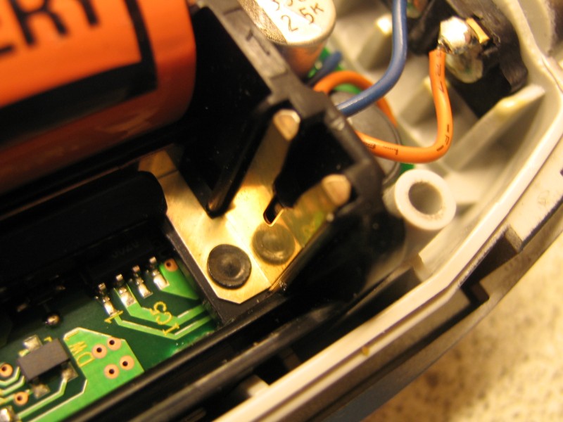

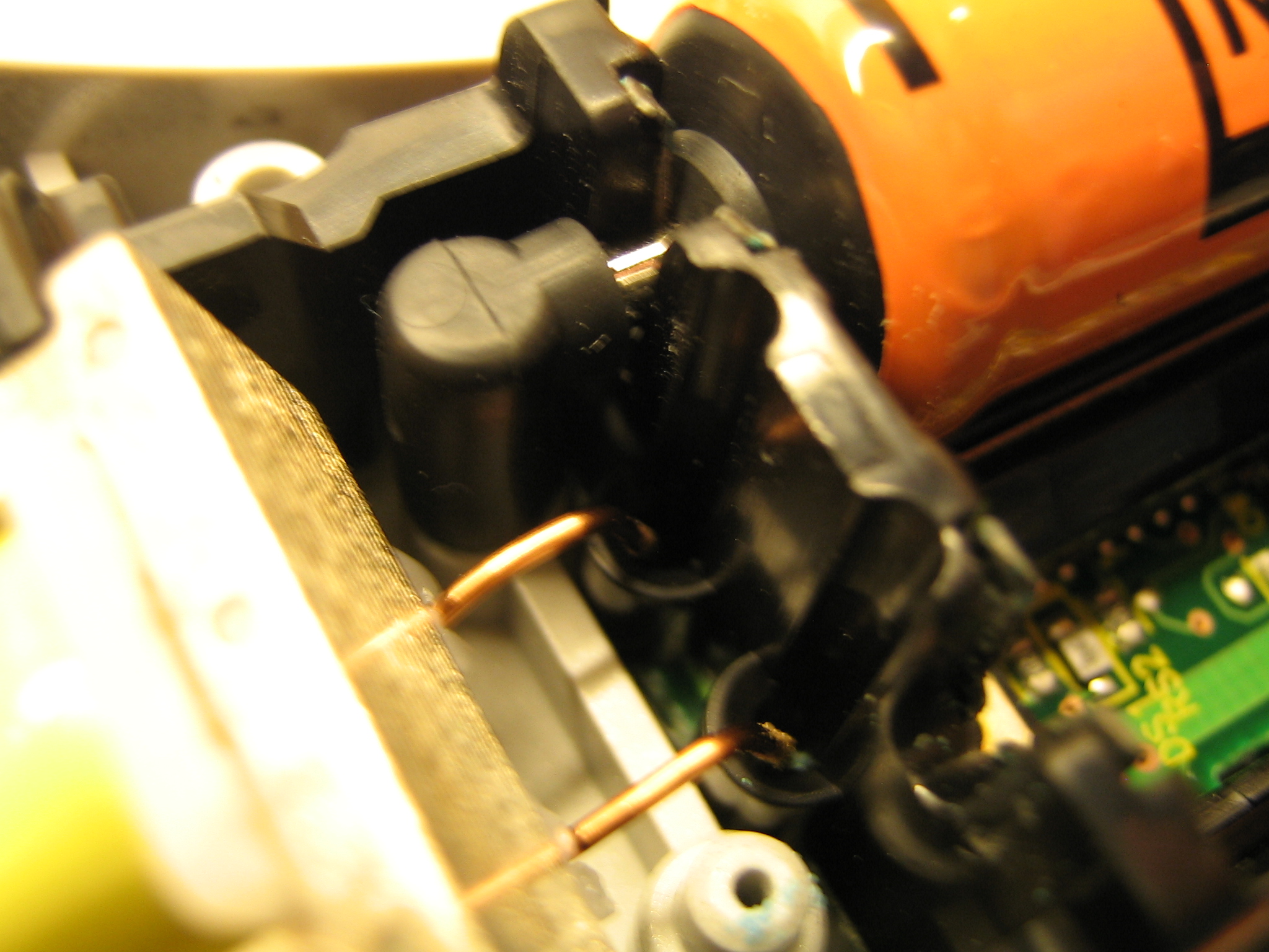

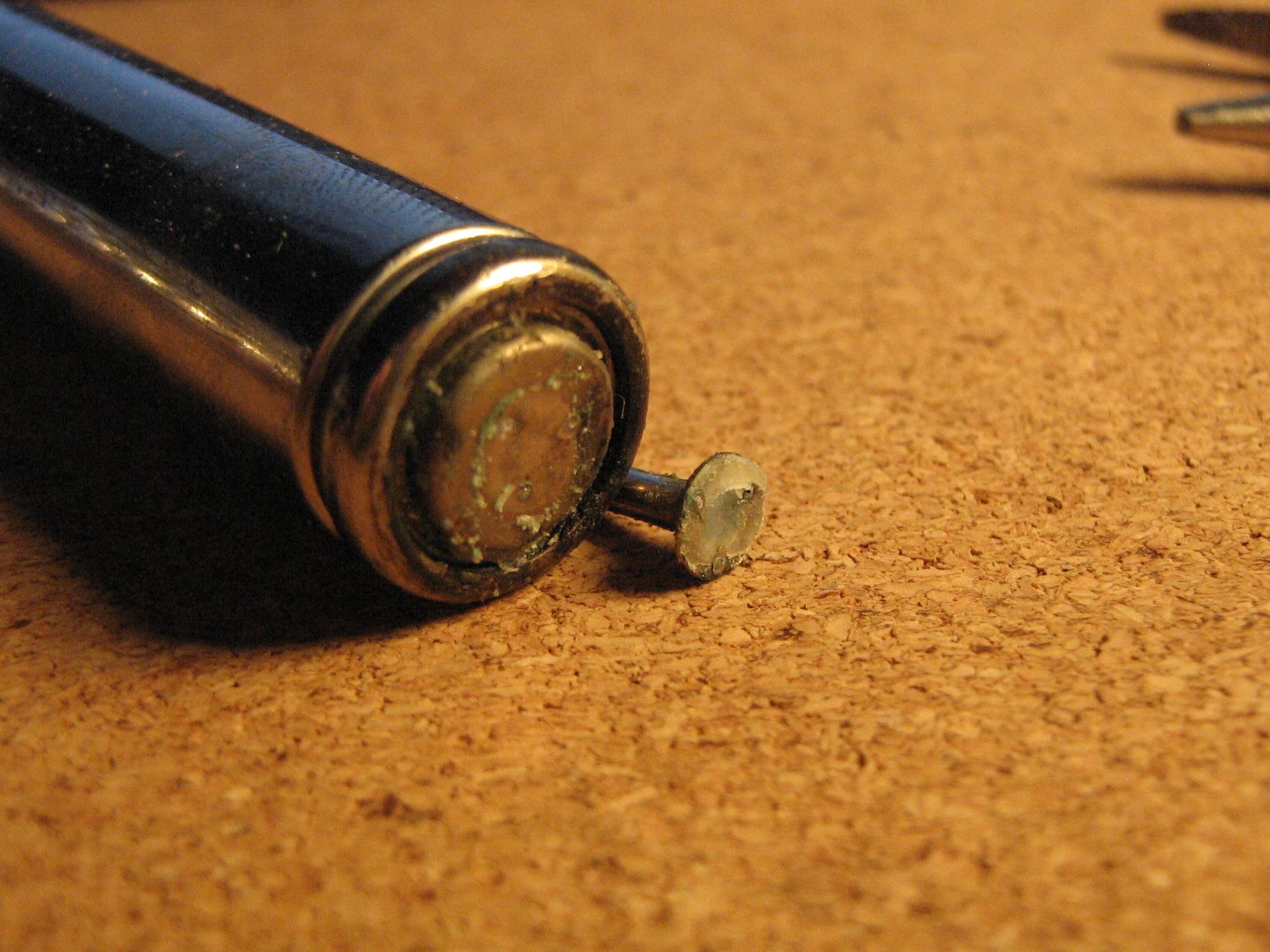

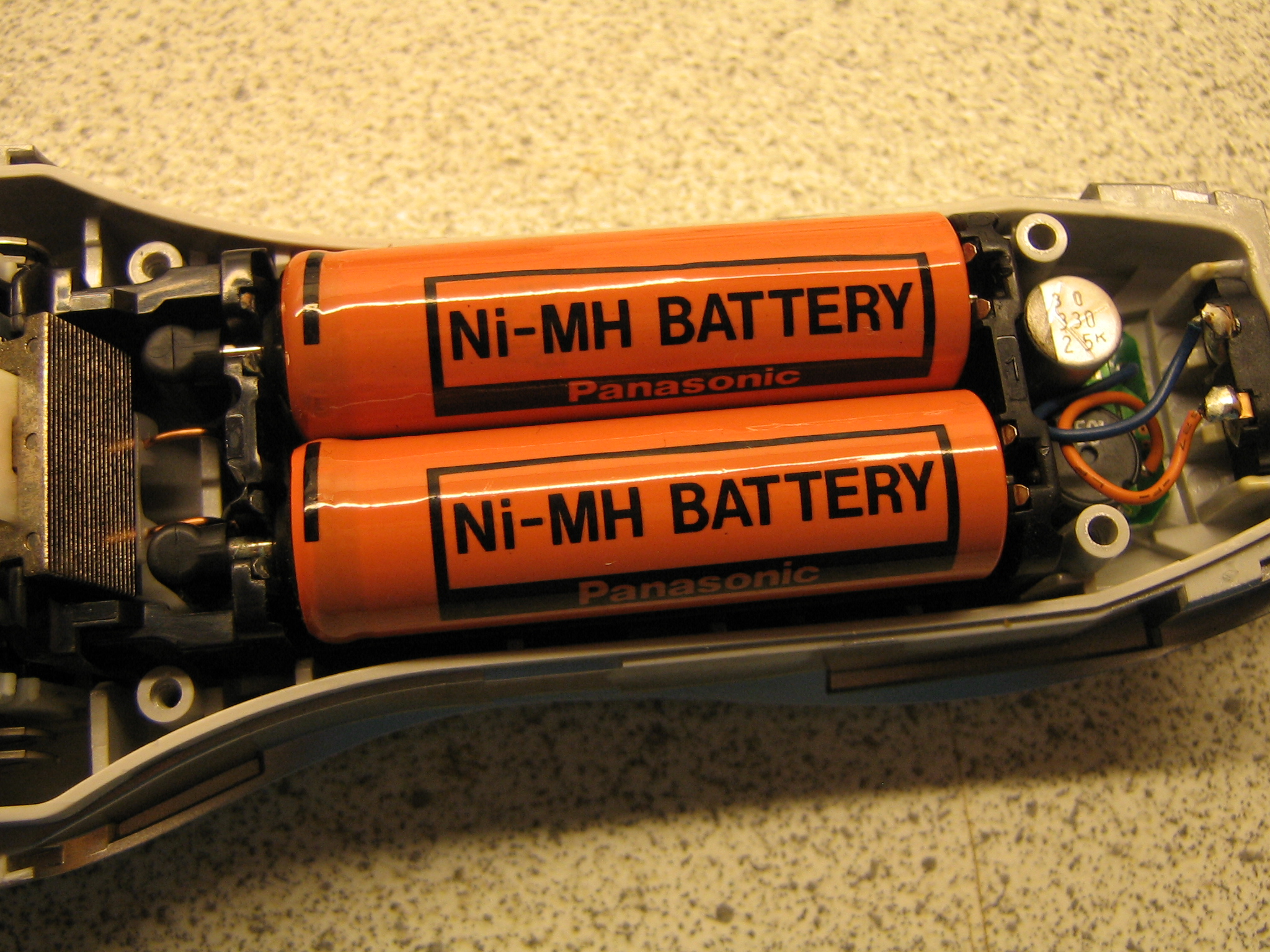

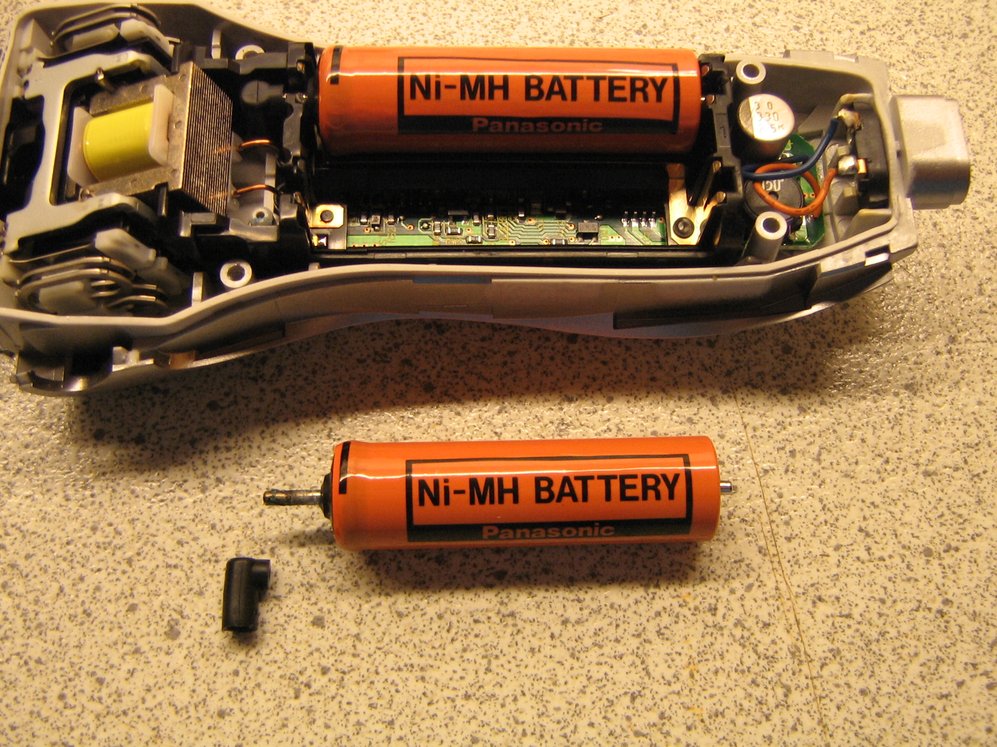

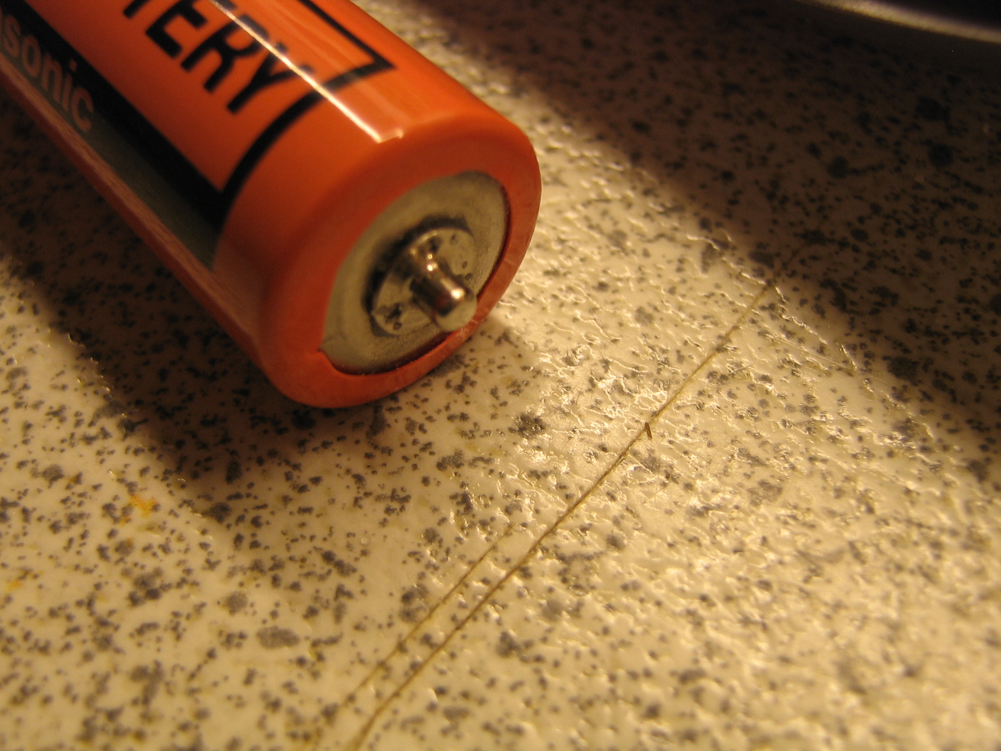

Barbermaskine med 2 styks genopladelige Panasonic Ni-MH-celler i AA-størrelse.
De virkede ikke særlig længe efter opladning.

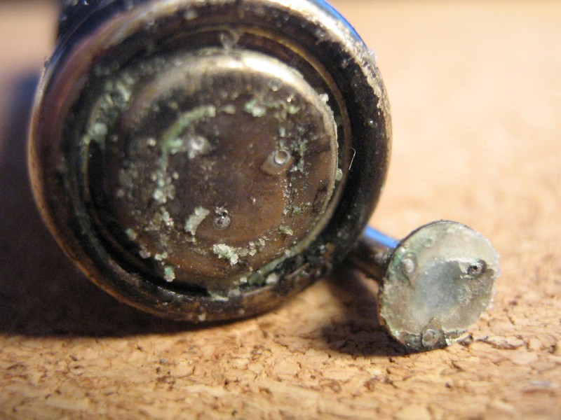

Der var noget hvidt pulver/ir ved enderne men jeg fjernede det inden jeg tog billederne.

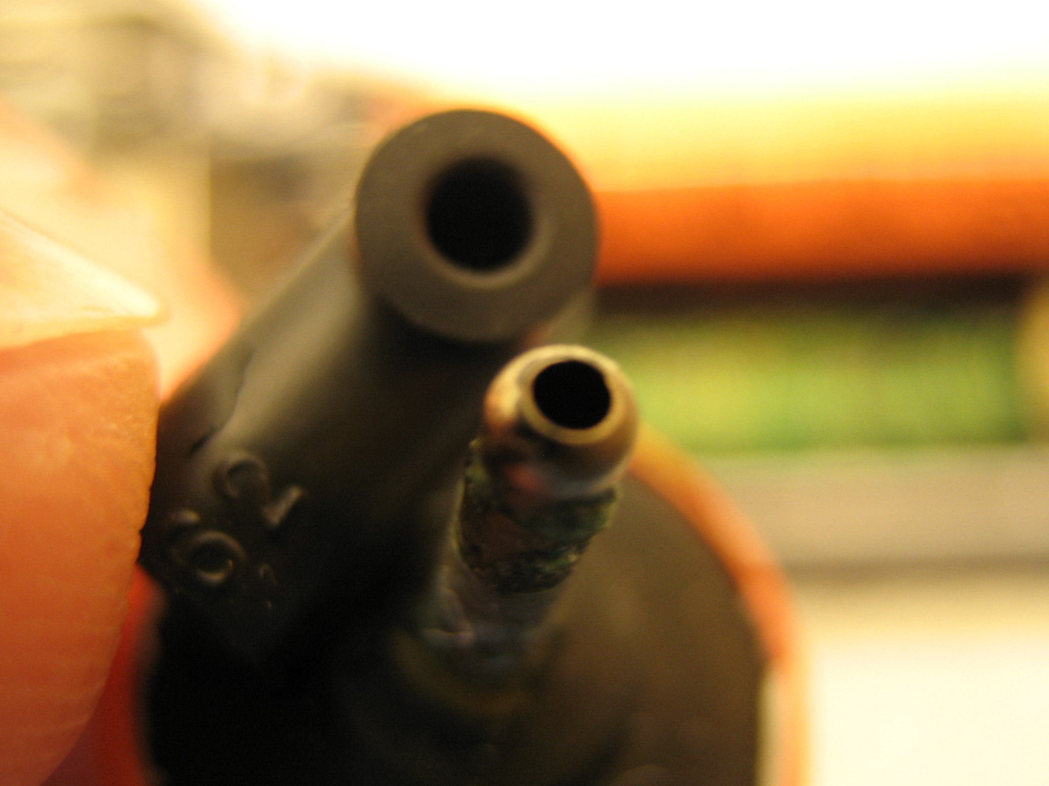

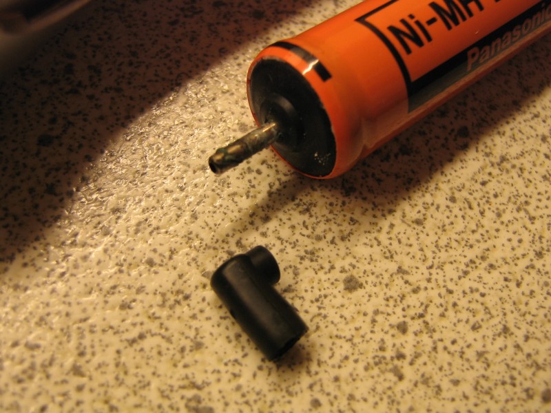

Cellerne har nogle spyd på enderne og de presses ned i holderen indtil de klikker sig fast.

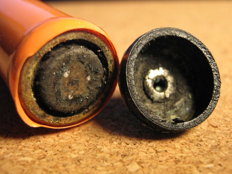

Det lange spyd er åbent i enden (og hult) og så sidder der en silikone dims med vinkel på enden som om at der så kan komme noget ud der men ved ikke helt hvad det er til.

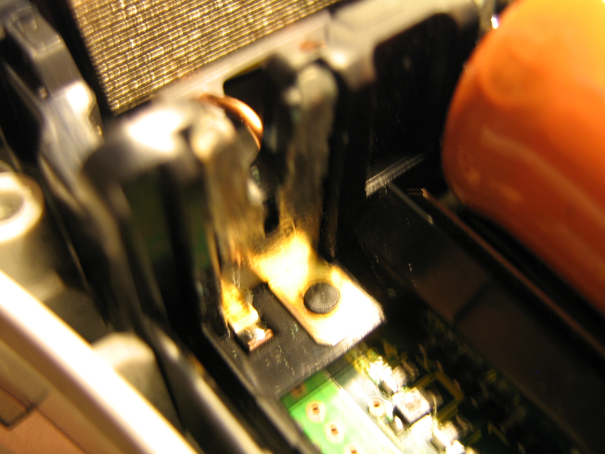

Måske det er så gas/ir/kemi fra batteri ledes væk fra printpladen så ikke det skader elektronikken.

Grunden til dine celler ser sådan ud, er de er blevet ladet så kraftigt de er blevet for varme. Måske maskinen har lagt i solen under opladning ? Måske ladekredsløbet er blevet defekt ?
Du kan prøve og ilodde et par almindelige genopladelige AA celler og lade maskinen foretage en kontrolleret opladning.

Har ikke haft den fra ny og har ikke som sådan brugt den.
Den er smidt ud nu så har den ikke længere.
Tænkte at det nok var normalt hvis cellerne er gamle at de blev sådan med noget der kommer ud af dem.
Ligesom med brunstensbatterier der gør noget i samme stil efter lang tid.
