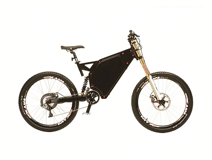

Hej jeg var egentlig lidt forvirret på hvad en speed pedelec helt konkret er og om en enduro ebike som jeg har vedhæftede er eller kan være en speed pedelec

I Jyllands Posten, var der for et par dage siden et tillæg med Speed Pedelec. En af siderne var en reklame fra Fribishop.dk, hvor reglerne for Speed Pedelec var beskrevet.
Det meste er også beskrevet på Fribikeshops hjemmeside: https://www.fribikeshop.dk/inspiration/ ... d-pedelecs
På hjemmesiden er det ikke helt klart, at man skal have en individuel forsikring på køretøjet. Der skal også i flg JP's tillæg være lys på Speed Pedelec døgnet rundt, mangler lyset ikke på dit eksempel?
Du vidste nok det meste i forvejen, så dette er nok ikke den store hjælp.
