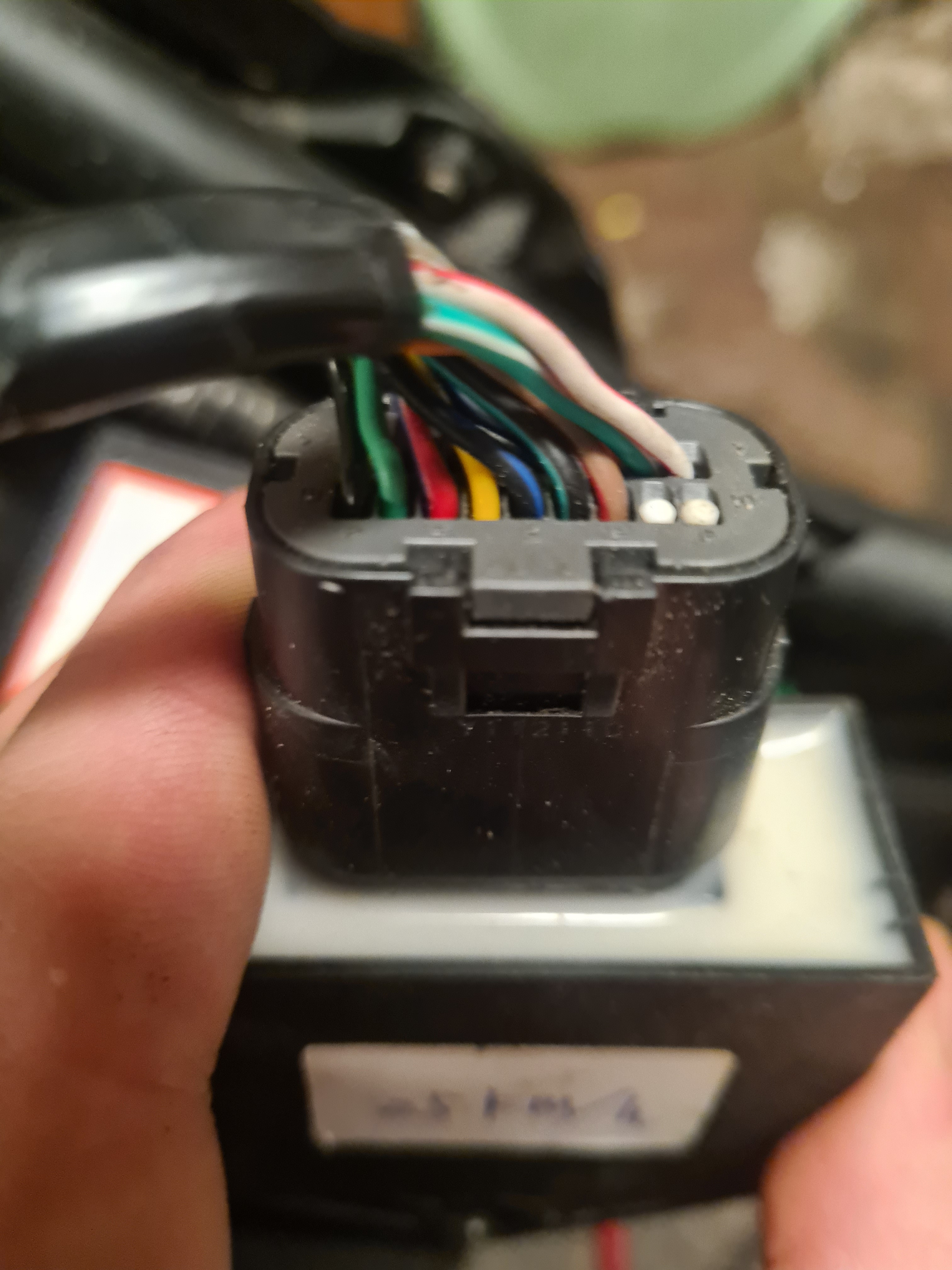

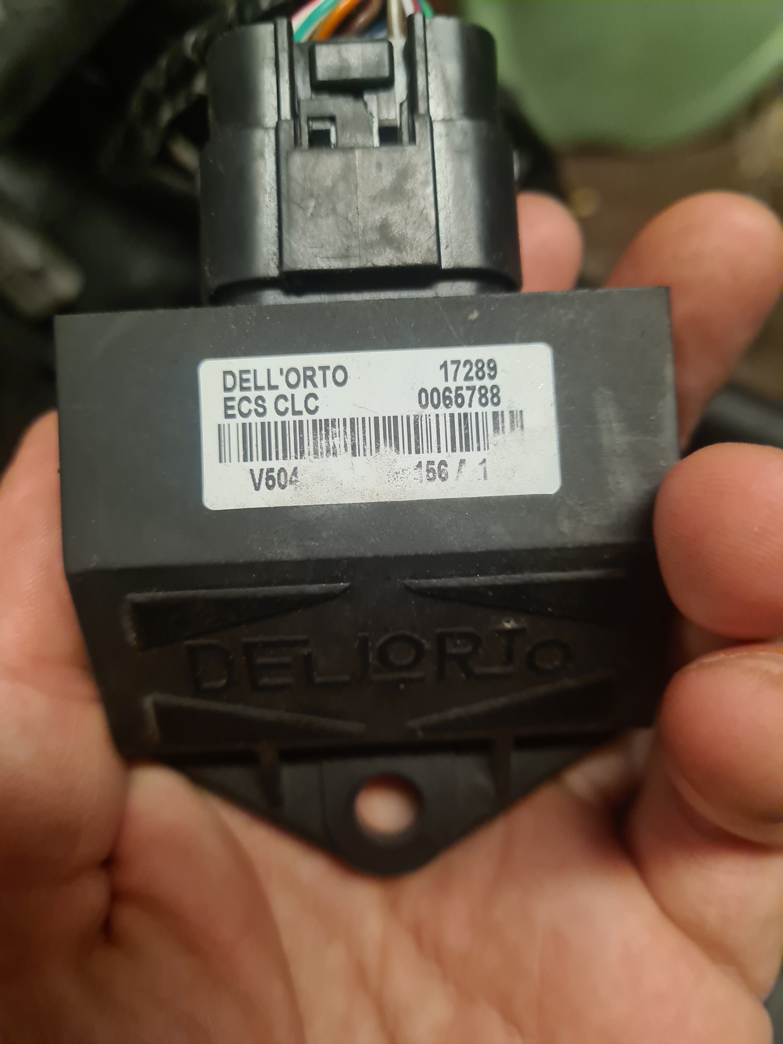

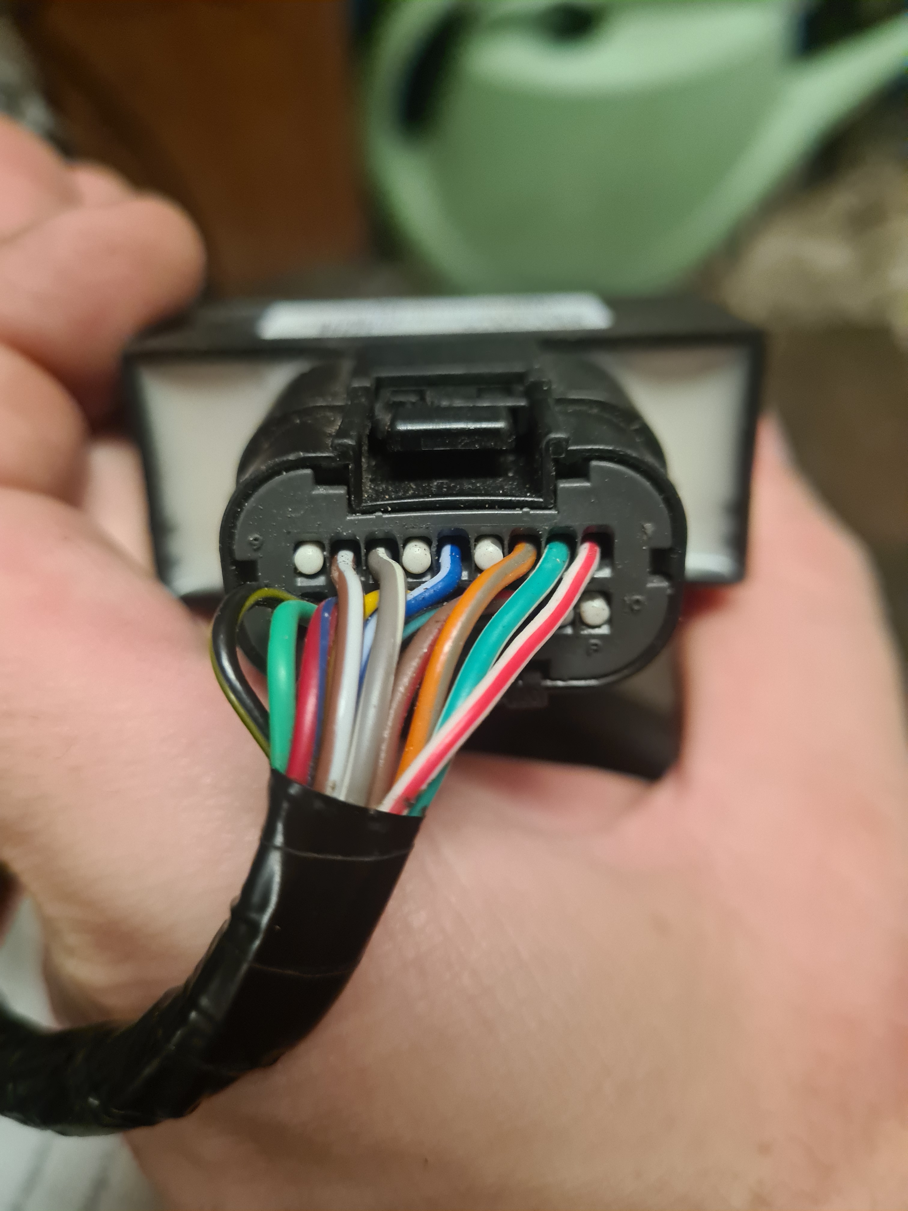

Har taget disse billeder men kan ikke lige se hvad for ledninger der høre til pin 6 og 12
https://ibb.co/pfM6cbP
https://ibb.co/gMVqctR
https://ibb.co/V9mHSgZ
Har prøvet at søge nettet for et diagram over ledningsnet på den men kan ikke finde det.

Der står små tal ude i siden af stikket.
6 har ikke nogen ledning.
12 har brun/rød.
6 (Speed input/Gear in) giver måske mulighed for at man f.eks. kunne forbinde ledning med kontakt (map switch) til måske jord for at skifte "map" hvilket sikkert blandt andet indbærer anden topfart men sikkert også anden acceleration.
Men jeg har ingen information om det. Det er bare gæt.
7 skulle være jord på det billede jeg har.
Hvis du har lyst kunne du prøve at kortslutte 6 til 7 og se om topfarten er anderledes men jeg gætter bare så lad være med at give mig skylden hvis ECU'en eller andet går i stykker.
12 (K-line) går formodentligt til et stik der ikke er forbundet til noget med måske 3 ledninger under sædet.
Måske man kan komme til stikket fra højre eller venstre side under sædet uden at skille noget ad.
Ledningsfarver i stikket efter hvad jeg kan se:
1: hvid/rød
2: grøn/hvid
3: orange/grå
4: -
5: blå/hvid
6: -
7: grå/hvid
8: brug/hvid
9: -
10: -
11: -
12: brun/rød
13: sort/grøn
14: sort/blå
15: gul
16: rød/blå
17: grøn
18: sort/gul

Du kunne undersøge hvor ledning 12 (brun/rød) i ECU-stikket går hen.
Måske der er et hvidt stik med 3 ledninger under sædet et sted der ikke er forbundet til noget.
Som så kan tilsluttes en computer.
Jeg har tidligere ikke kunne finde softwaren til det men nu søgte jeg igen og det ser ud til at jeg har fundet det.
