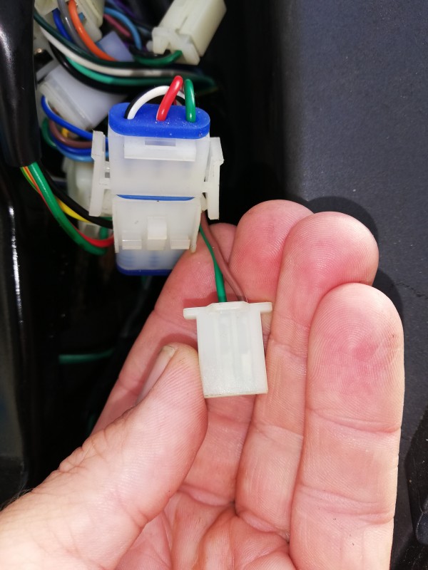

Hej, Jeg har i et tidligere indlæg læst, at der var en begrænsning i de løse ledninger bag skjoldet ved forlygten.
Jeg har nu prøvet, at åbne op ind til mine ledninger, de ser helt anderledes ud end beskrivet i oplægget.
så hvis nogen ud fra vedhæftet billede, kan se, hvad der skal til for at fjerne begrænsningen, så ville det være fedt.
Min model er en VGA VAX 45, (gammel model)
Fandt ud af, at de løs ledninger der hænger er til forlygte, tænd og sluk(grønne) og gas håndtag (den sorte)
Eller, vil jeg selv prøve mig frem.
Finder jeg ud af det ligger jeg det op herinde, så det ikke kun er 30'erne, der kommer lidt hurtigere frem.
Begrænsning VGA VAX

Stikket helt til højre med brun/hvid og grøn ledning ved jeg ikke hvad er til.
Der er en blå/hvid ledning øverst der ligesom er alene som jeg heller ikke ved hvad er til.
Måske den blå/hvide ledning kunne have siddet i stikket hvor der mangler en ledning.
Prøv og find ud af hvor den blå/hvide ledning går hen.
Tag gerne flere billeder så jeg kan se resten af stikkene osv.
Hvis du tager billeder af controllerstikket kan vi se om de samme ledningsfarver er der.
De andre stik er vist:
tændingslås
speedometer
hornknap
bremsekontakt
farthåndtag
blinklysrelæ
blinklys eller horn (dem med gennemsigtig isolering)
Du kan eventuelt sammenligne med viewtopic.php?f=3&t=3628
Kan se dit blinklysrelæ ikke sidder på gummiholderen.
Hvis du gider må du gerne kigge og tage billeder hvis der står noget på siden der hvor gummiholderen har været limet på.

Kortslutte betyder bare at forbinde en ledning med en anden.
Som standard er ingen af ledningerne forbundet på min. Det betyder den er i midterste gear.
Ved at kortslutte sort/hvid og gul/hvid så skiftes der til højeste gear.
Stikket er til at sætte en gearvælger på.
Så det bedste ville være at finde sådan en gearvælger med korrekt stik.
Eller også bare selv lave noget.
Det mest interessante er at skifte til højeste gear men det er også meget rart at kunne skifte til laveste og midterste gear f.eks. hvis batteriet er ved at være afladt og man gerne vil helt hjem så kan det hjælpe.
viewtopic.php?f=30&t=3587&start=30#p25426
Min VGA Vax 2019 er 30 km/t.
Der var ikke forbundet noget på stikket, hvilket betyder at den brugte gear 2 (midterste gear).
Undersøg hvordan det er på din.
Kunne tænkes at der på 45 km/t er kortslutning på stikket så den bruger gear 3 (højeste gear).
Eller at controlleren er indstillet anderledes.
Tjek hvad controlleren hedder.
Min hedder LBMC048122HK2-M6.
Tjek om der er et diagnosestik på din.
Det er til at forbinde til en computer så du kan aflæse/ændre indstillinger.
Det er der desværre ikke på min.
viewtopic.php?f=26&t=2519&p=22315#p22315
Links til diverse ting på min:
