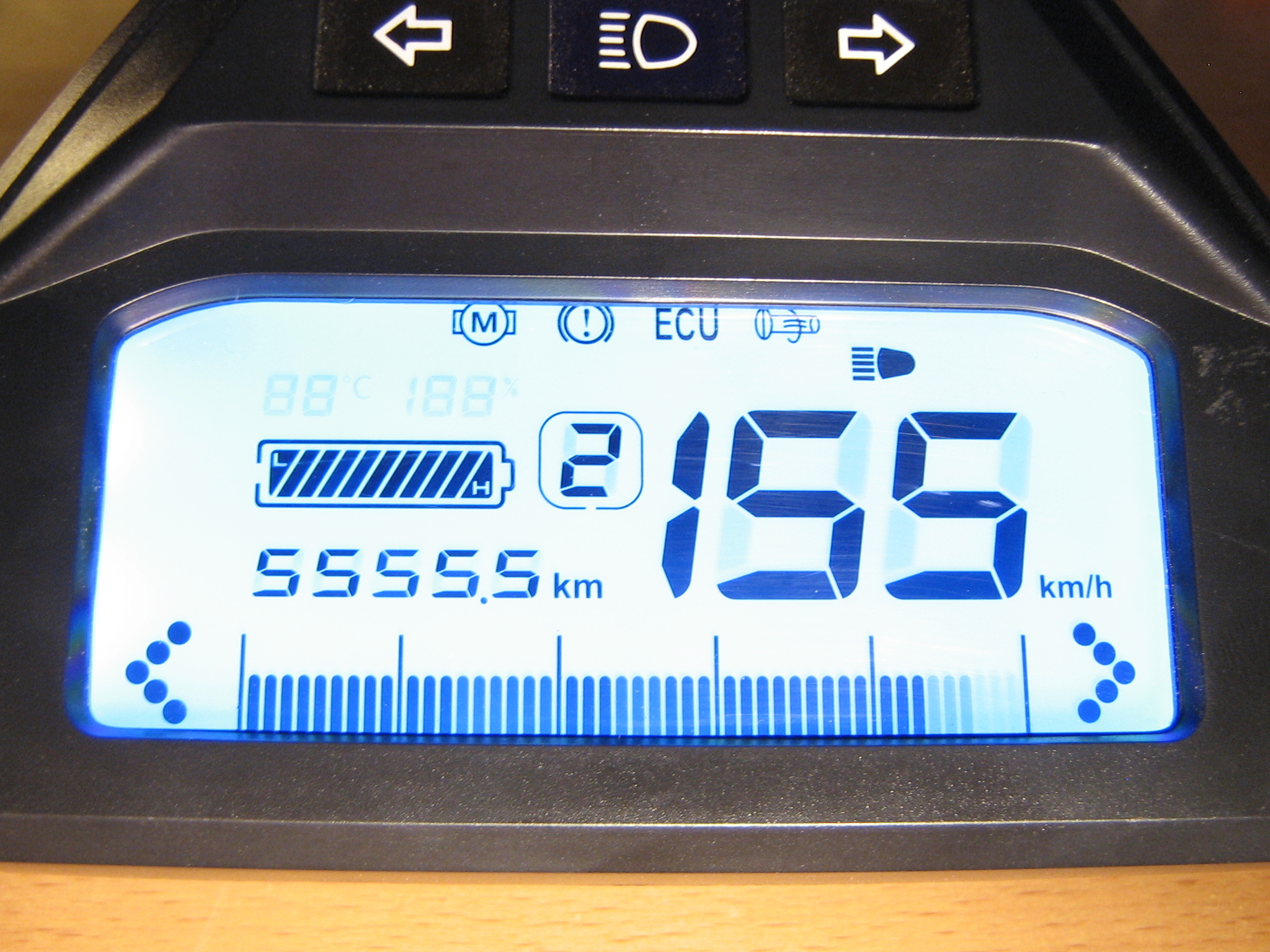

Nå, odometeret på min Vga Vax har åbenbart mistet sin hukommelse. Jeg kørte som vanlig ud til supermarkedet og da jeg drejede nøglen om for at slukke så jeg idet skærmen gik ud, at der stod en masse nuller på odometeret. Mærkeligt, for jeg ved, at jeg har kørt de 2300 km på den. Jeg drejede igen tændingen og jo, minsandten - der står 00000.
Jeg gik ind og handlede, gik ud igen og prøvede én gang til. Der stod stadig nul. Og skulle man tro, at den ikke talte, så gjorde den det rent faktisk for tallet steg i takt med at jeg kørte.

Det var jeg også ude for på min VGA Vax da jeg lavede noget ved styrlåsen.
Jeg dreje nøglen i låsen flere gange fra tænd til sluk og det fik åbenbart km-tælleren til at nulstille.

Jeg har nu testet hvad der sker hvis man drejer nøglen fra tænd til sluk flere gange i træk.
Km-tælleren nulstiller hvis jeg (i slukket tilstand) tænder og slukker 4 gange.
Når man efterfølgende tænder står der 00000.

Vildt, metoden nulstillede den igen. Det må da være en fejl, odometre burde ikke kunne nulstilles.

Min VGA Vax har også lige nulstillet km-tælleren...
Uden at vide noget som helst om funktionen, tændte og slukkede jeg den flere gange hurtigt efter hinanden. Og nu er skaden sket.
Er der nogen der ved, om den bare står på triptæller nu, og hvordan man får den tilbage til at vise total kørte KM?
Har prøvet alle mulige kombinationer med at holde bremser inde, og dreje gashåndtag. Intet ser ud til at virke...

Tænker ikke at den bare står på triptæller.
Fordi hvis den gjorde så kunne man jo tænke at den så ville skifte tilbage hvis du gjorde det igen men den nulstiller bare igen.
Der står ikke TRIP på displayet nogen steder når displayet testes de første sekunder efter der sættes strøm til.
Displayet får vist ikke noget signal om bremsekontakter og farthåndtag.
Eventuelt skriv tallet ned før der blev nulstillet hvis du cirka kan huske det så du senere kan regne ud hvor langt den har kørt i alt.
