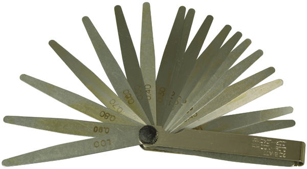

Det er ikke så svært at kontroller ventilafstanden.
Det kan du godt gøre uden du behøver justere på dem bare for at se om de står helt forkert eller hvad.
Man kan godt få nogen ret billige søgerblade sæt.
Dette sæt koster 29,- hos T Hansen : http://www.thansen.dk/product.asp?c=537 ... =313501047
Ulempen ved det sæt er bare at bladene hopper fra 0,05 til 0,10 mm så hvis ventilen skal være 0,08 mm så kan man ikke måle det så præcist men det er da bedre end ingenting.
Jeg købte dette sæt til cirka 150,- i en motorcykel/scooter butik.
Billede
Sættet hopper fra 0,05 0,06 0,07 osv så det er mere præcist at bruge.
Du kan jo prøve hvis du har lyst til at lære noget om det.
Søgerblade sættet kan også bruges til at kontroller elektrode afstanden på tændrøret.
