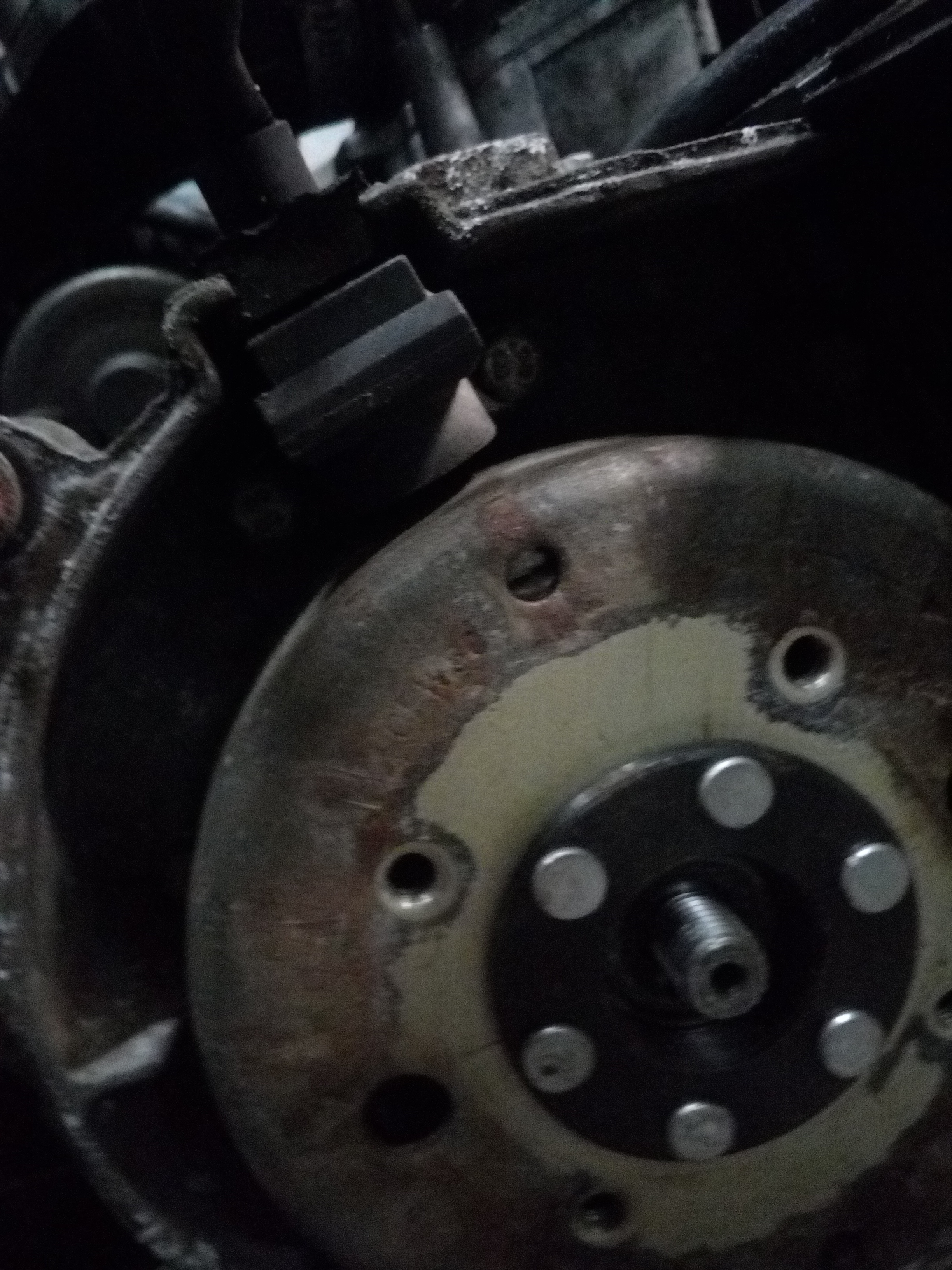

Det åbenvart umulig og finde en cdi som er ens med den der siddder på, så jeg lavede lige noget fusk, for og se om jeg kunne få det til og virke med en anden cdi, nu gnister den endelig :-)
Forhøjningen ved svinghjulet var så rusten at pickupen ikke kunne registreres noget, så den skulle os lige slibes lidt :detective:
Så må jeg se om jeg kan få liv i den nu :D
