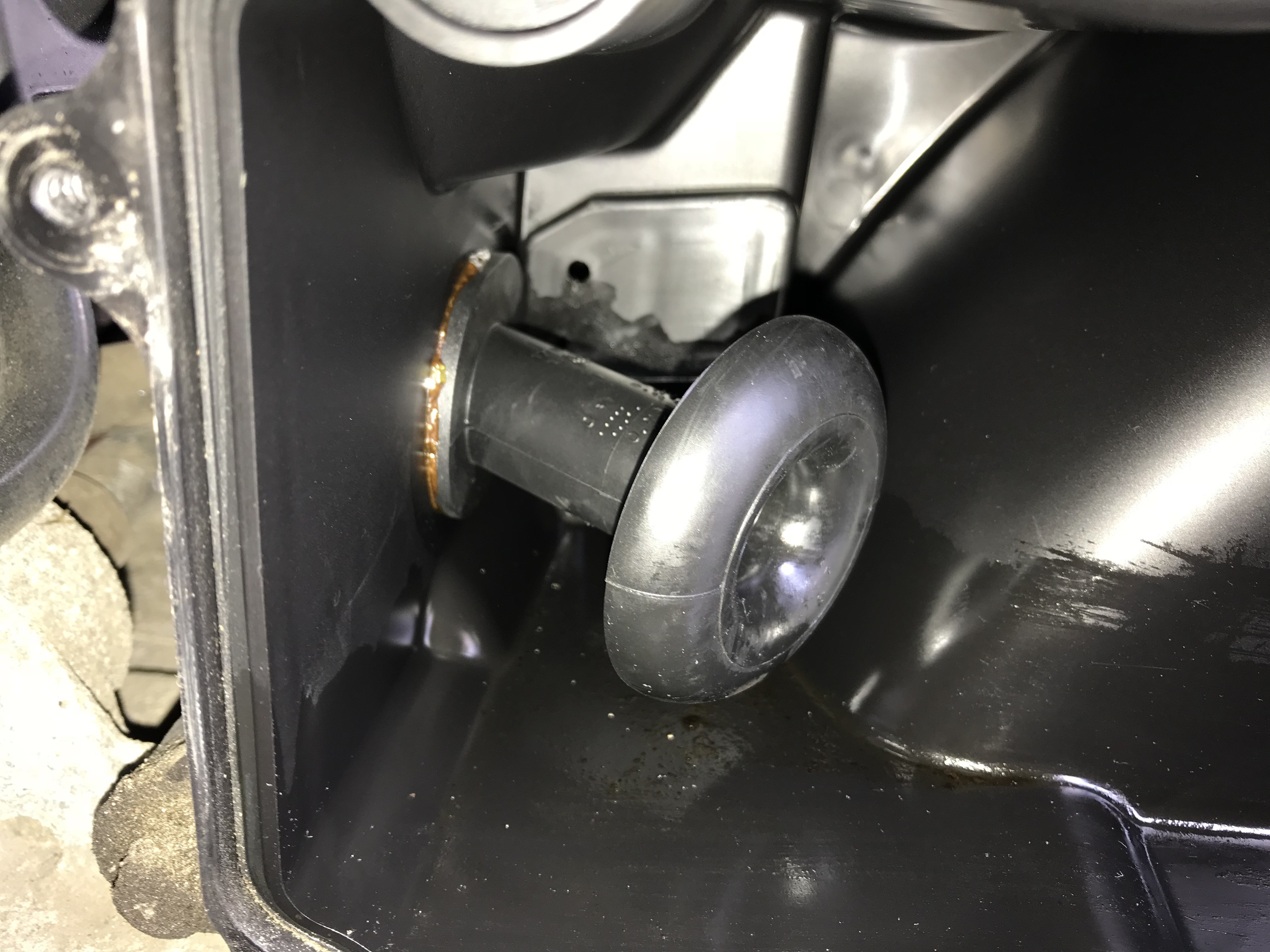

Jeg fik kigget ind ved luftfilteret i idag, og har taget et billede.. Ved ikke om du ud fra billedet kan sige om den ser ud som den skal..
Derudover opdagede jeg at det væltede ud med olie da jeg tog luftfilteret af.. er det normalt at der kan komme olie derinde fra? :problem:

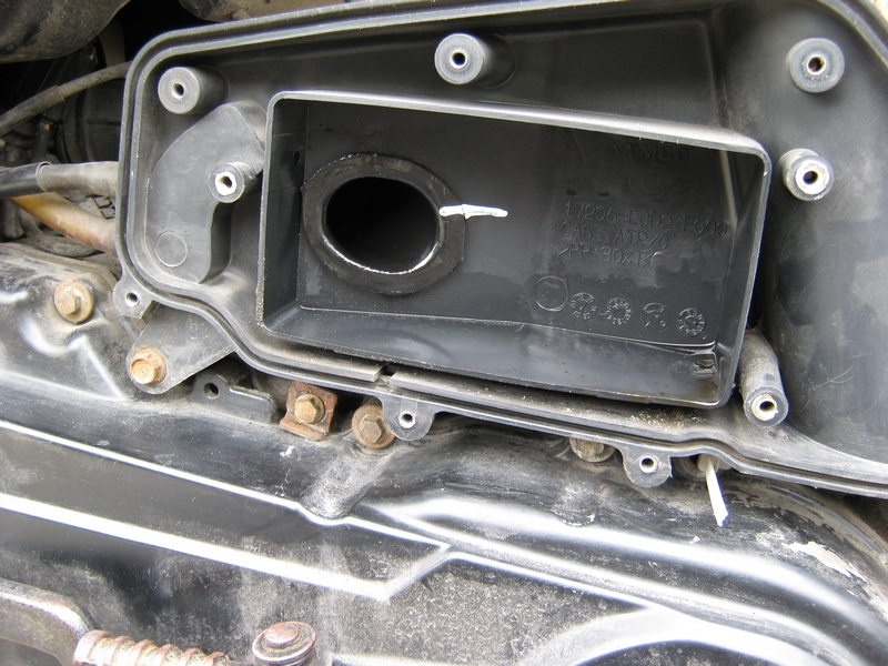

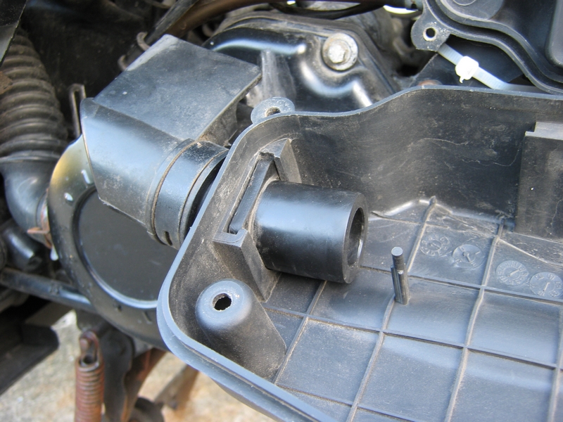

Re: Problemer med Yamaha Neos 4t (30km)
Det er formodentligt en begrænsning den tragt i luftfilterkassen.
Hvis du ser på hvor lille en diameter den har indvendigt inden i luftfilterkassen også sammenligner med den der hvor den går til karburatoren så er der nok stor forskel.
På min sidder der en tragt der kan tages af men den har noget større indre diameter end din ser det ud til.

Olien i luftfilterkassen er vist normalt. Du kan også se på mit billede er der noget.
Der kan være en gennemsigtig drænslangen under luftfilteret med en prop i enden som kan tømmes engang i mellem.
