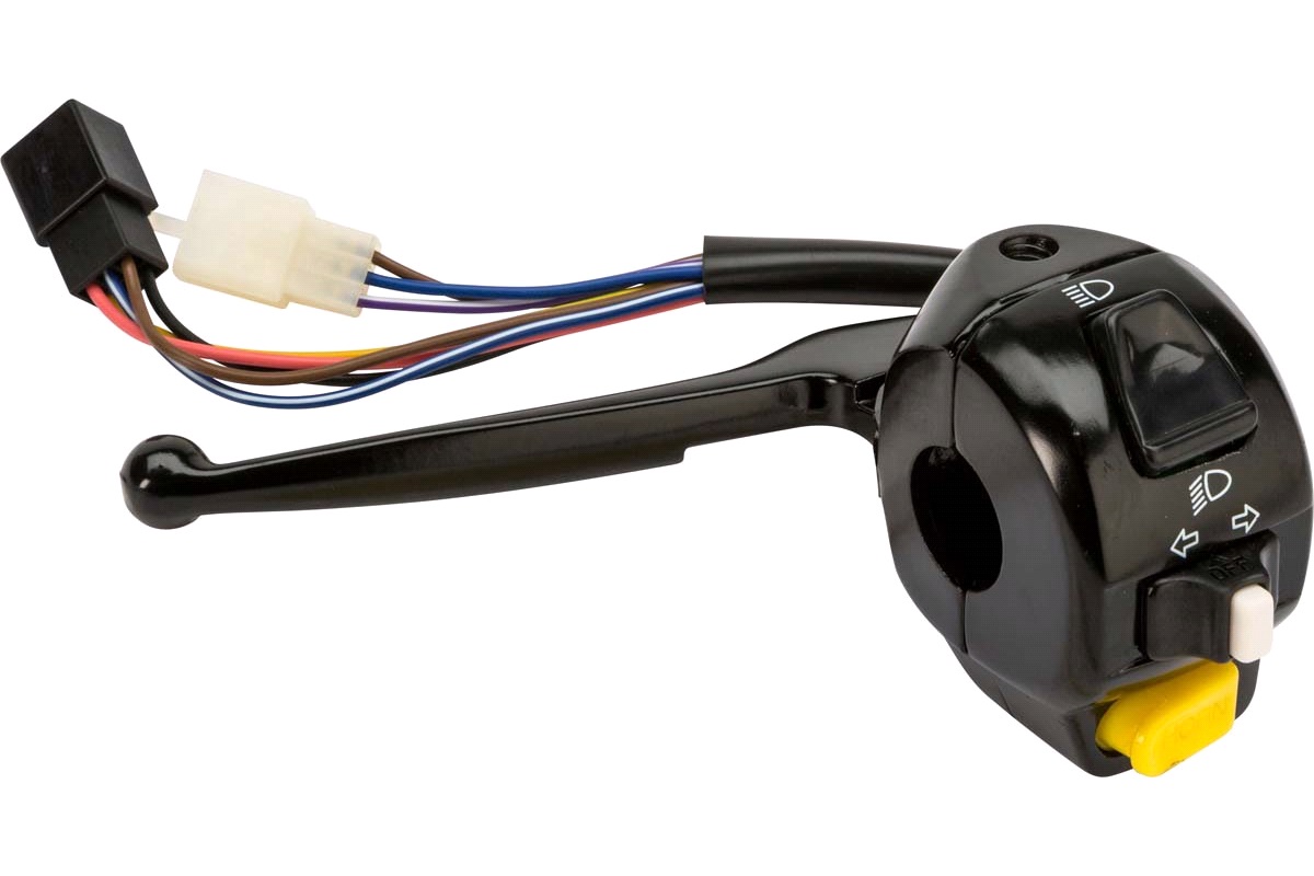

Der har jeg været, Pære og fatningen er ikke til langlys, og fatnings stik er bar spade stik på to enkelte ledninger.... der er dog en del ledninger som bare er blændet af uden mærkning på. Der går ikke "ekstra" ledninger ind; og der er kun en tænd/sluk-knap i højrekonsol.... Jeg tænker, måske at der flere af de der afblændede ledninger der er til det, men hvilke?scootergrisen skrev:Jeg ved det ikke men prøv og undersøg pære, fatningsstik, kabler og højrekonsol med lyskontrol det kan være noget af det er forbedret til det også kan du nøjes med at skifte måske den højre konsol eller lave den om eller noget.
Så prøv og skild de ting ad og tag gerne nogen billeder.
Det næste er så om der findes en fatning (måske også ny parabol) til new ligero modellen?
eller skal jeg til at "efter" montere et ekstra lygte hus (måske fra Hot 50) til en langlys pære?...
Jeg ligger youtube video op af det, imorgen

Du kan kigge på eldiagrammet også kig på den langtlys-indikator der er på instrumentpanelet så kan du måske se hvilken ledning der bruges til langt lys.

Ser ud til langtlysindikatoren bruger brun/hvid og sort ledning.
Den brun/hvide skal så nok både gå til pærens langt lys og langt lys lyskontaktenn.
Det stik med de tre ledning er nok til kort/langlyskontakten. http://www.thansen.dk/scooter-knallert- ... 816910597/
https://speedline.dk/search?query=pgo+K ... 2C+venstre
Ser ud til modellerne med langt lys bruger en 30/35 eller 35/35 pære.
T. Hansen har en pære på 25watt, kan være den giver mere lys hvis du vil prøve den uden at lave noget om.
http://www.thansen.dk/scooter-knallert- ... 245546930/
Hvis du sætter en pære i som bruger flere watt så pas på ikke det bliver forvarm og smelte eller sætter ild til lygten.
Også er der spørgsmålet om generatoren osv. kan håndtere det ekstra strømforbrug, om det måske går ud over opladningen af batteriet. Men det finder du nok ud af.
Eller kunne du måske afhjælpe det ved at LED i baglygte og instrumentpanel osv. så det brugere mindre watt.
Men det kan nok være ligemeget med blinklys fordi det er så sjældent tændt.
