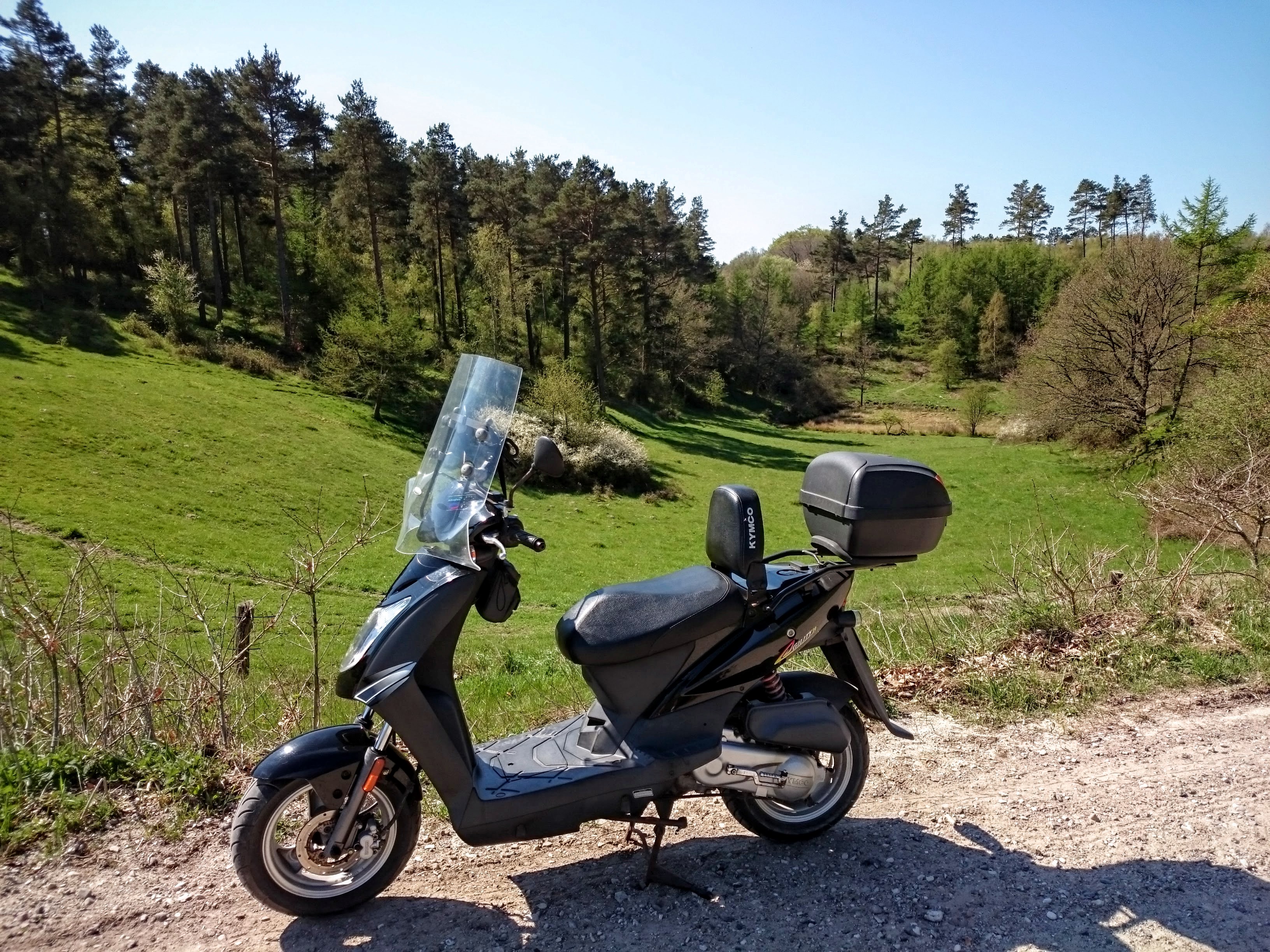

Hej
Jeg og min Kymco har været i et forhold siden 2009/1852 km. Nu knapt 18000 km.
Det er hovedsageligt søndagsture/flot vejrs ture. Jeg gider ikke køre scooter i regn og blæst!
Så, jeg bruger den ikke til og fra arbejde. Det kan jeg heller ikke! Denne maskine har kun 'en skavank, vil ikke starte i fugtigt vejr!
