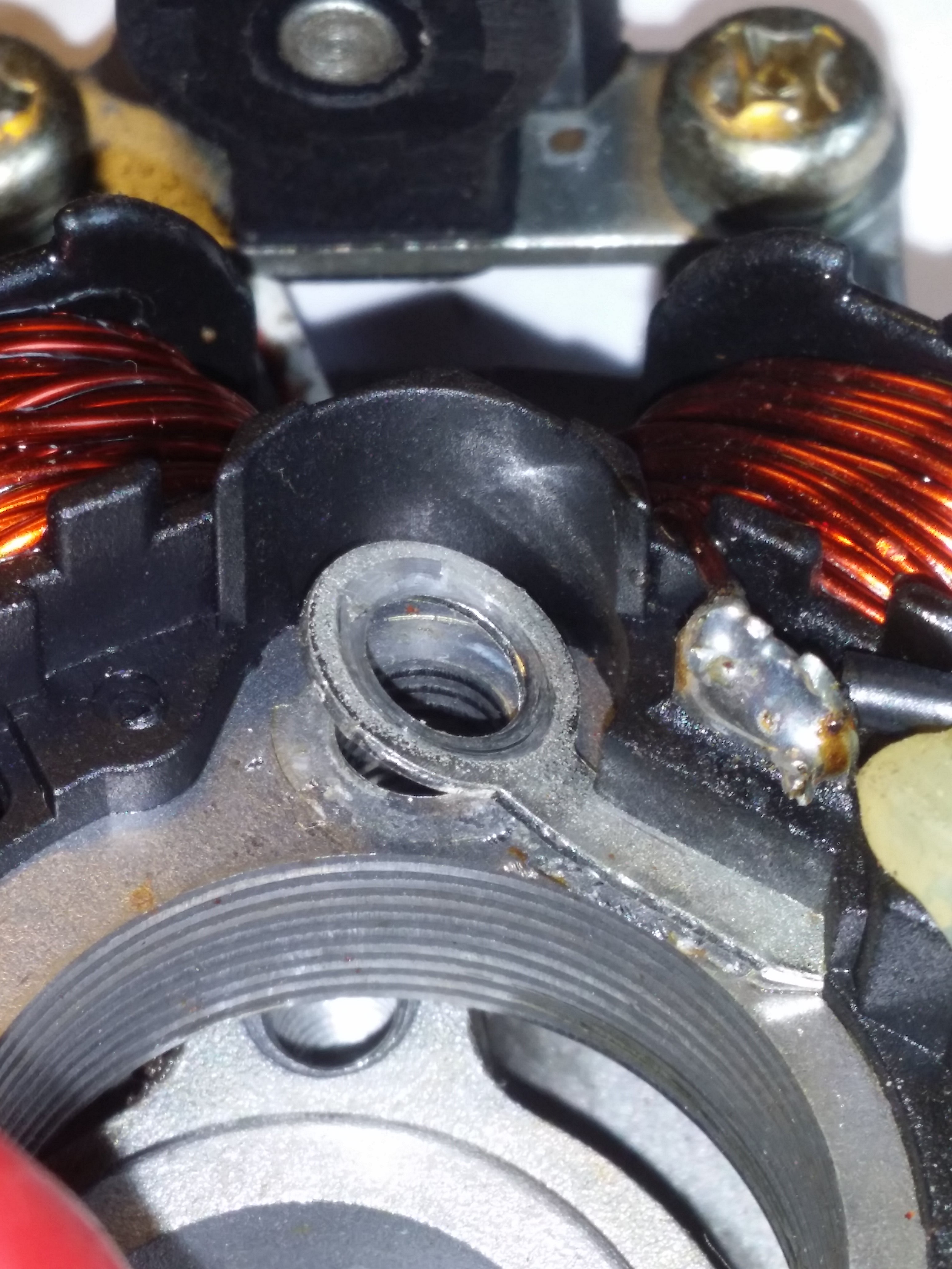

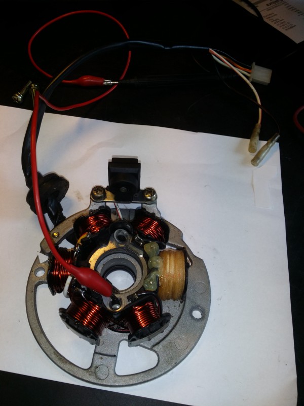

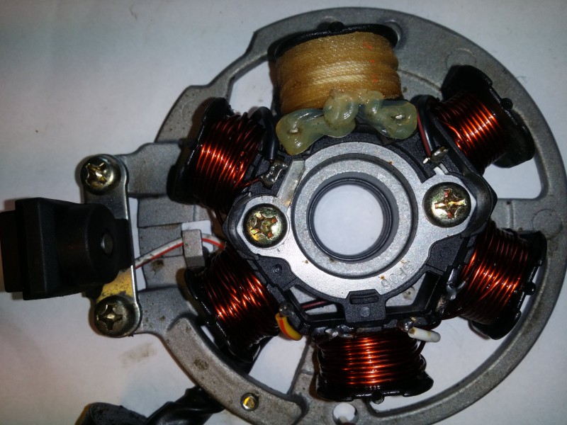

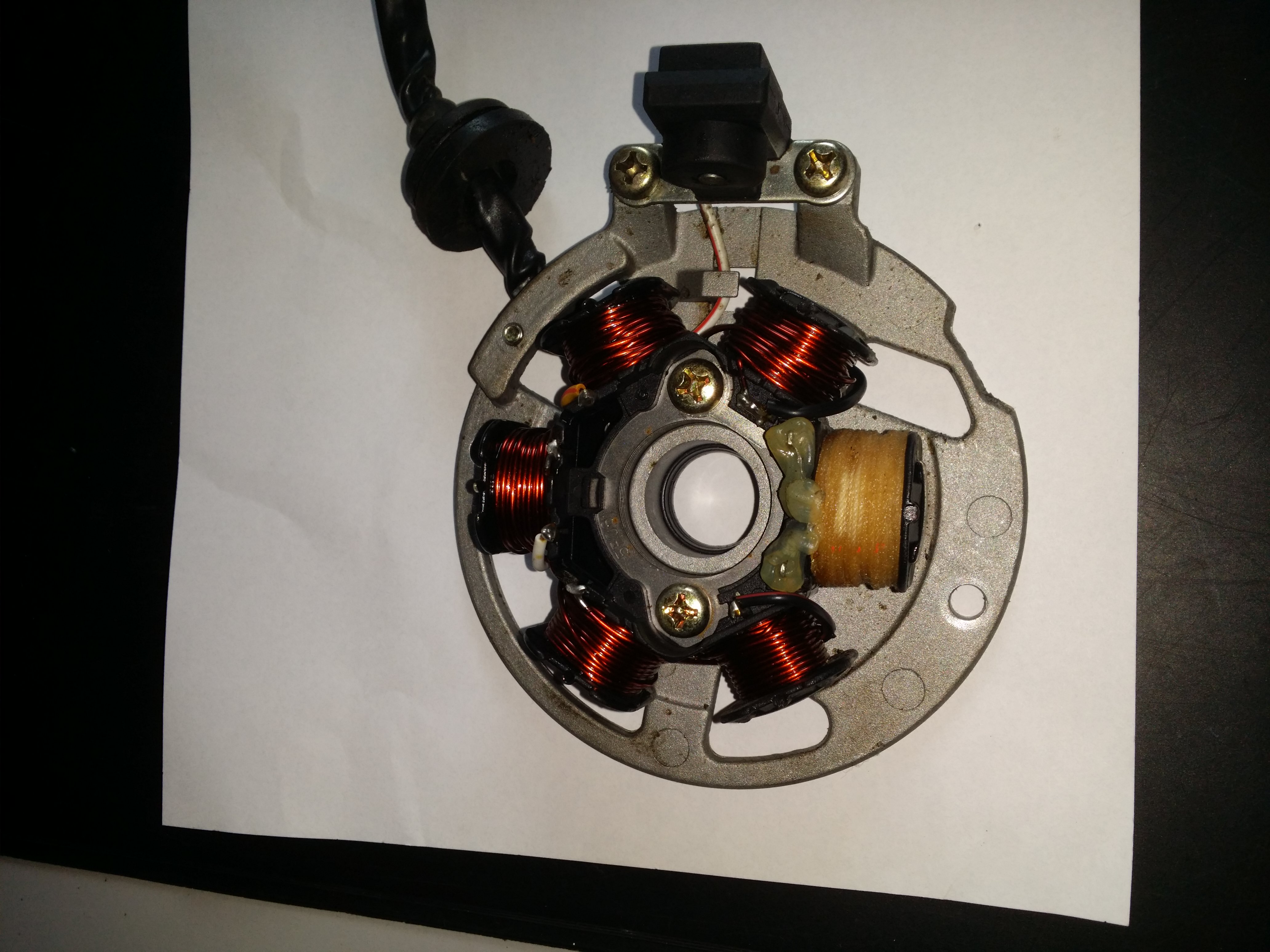

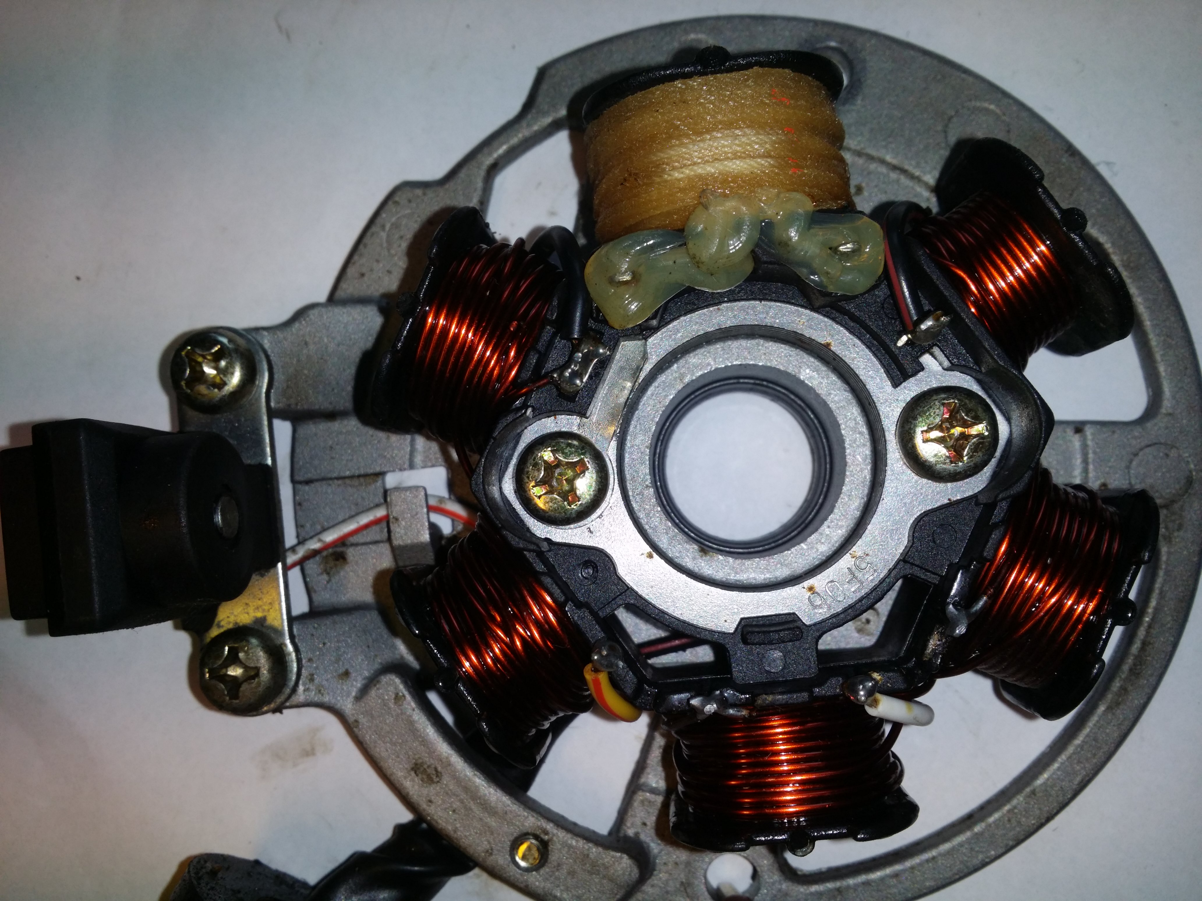

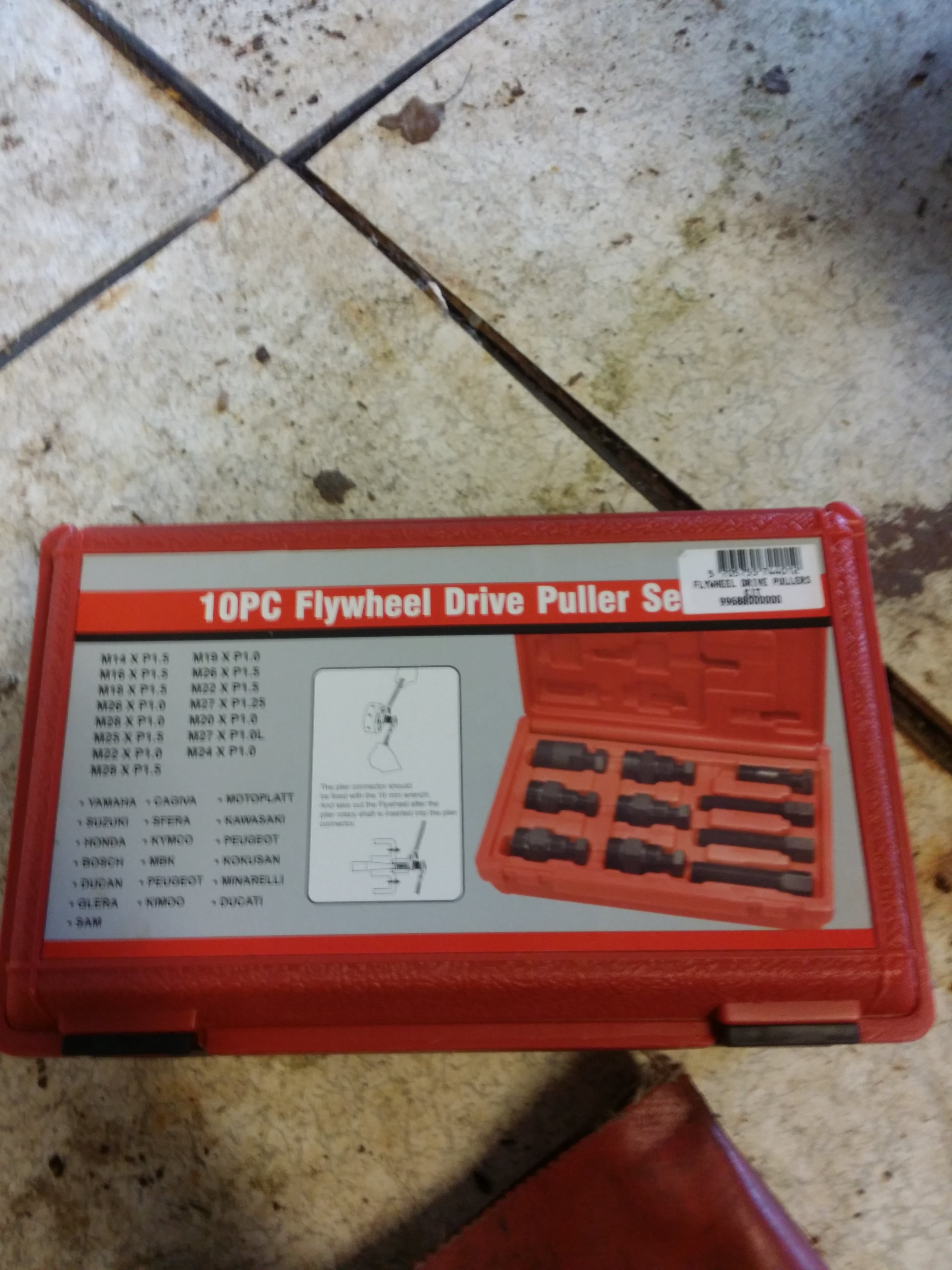

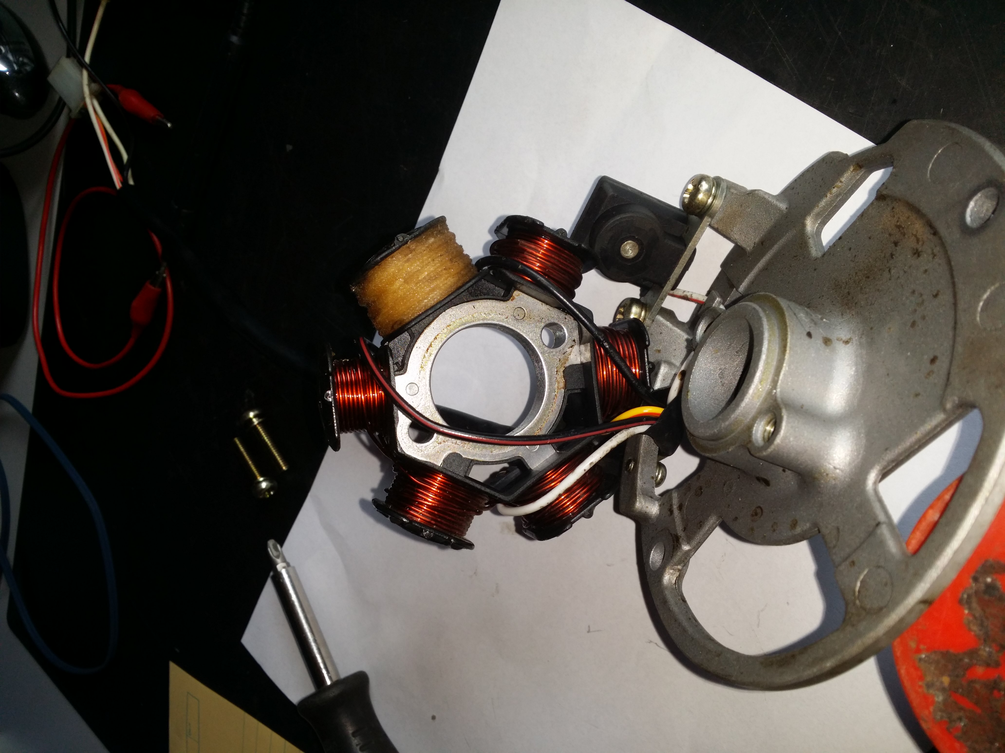

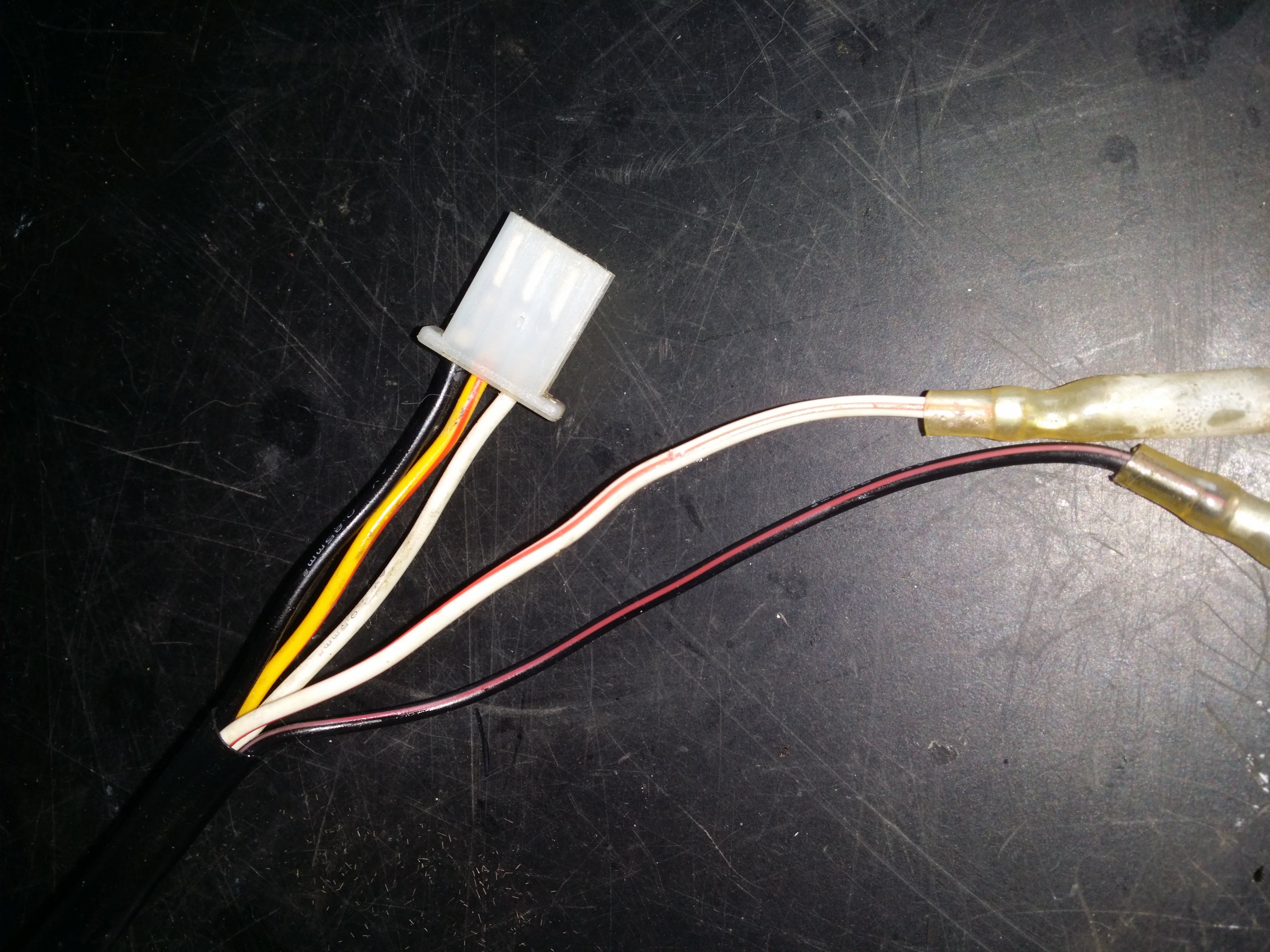

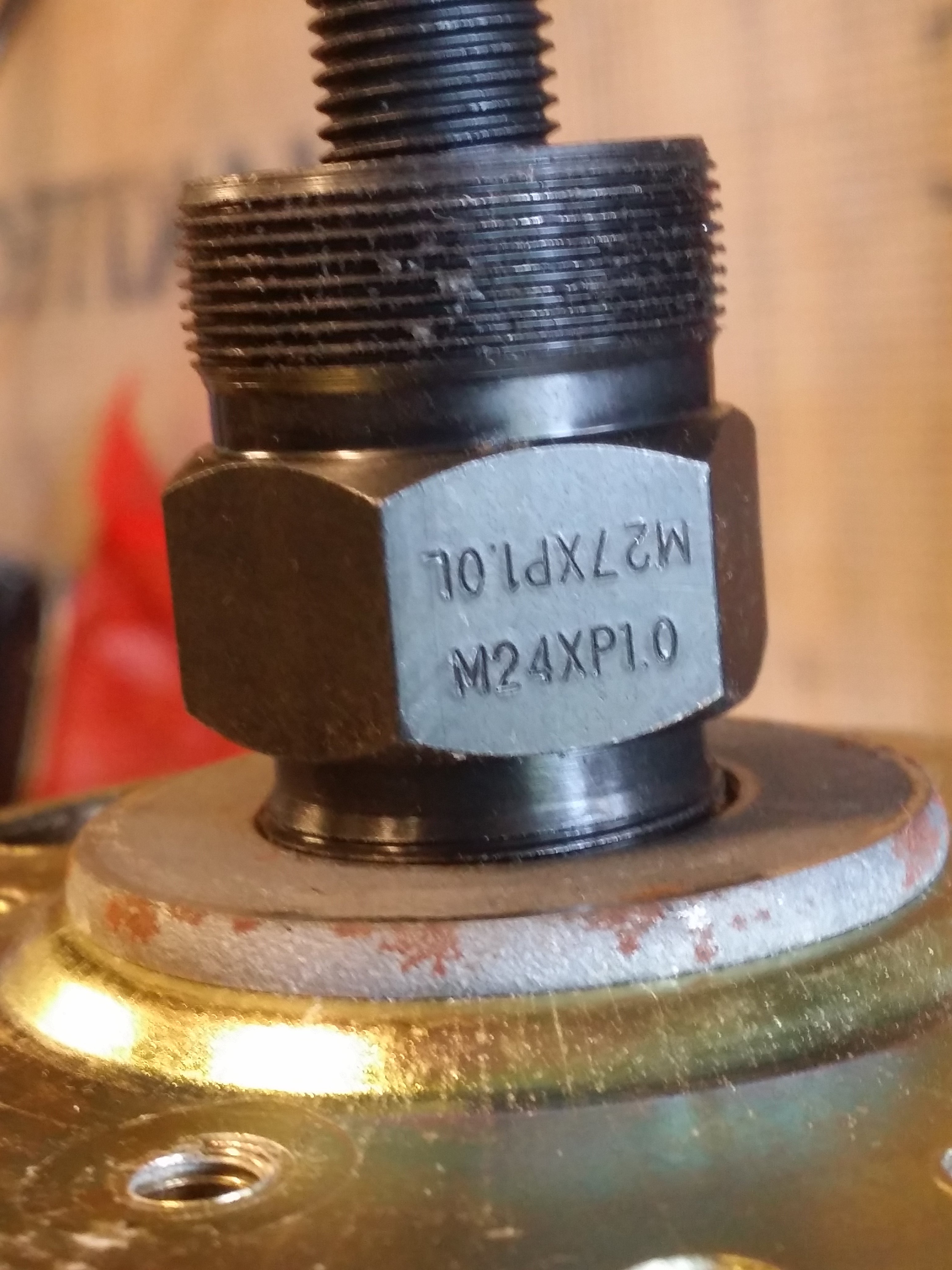

Hej Alle.
Så fik jeg tid til at komme videre med Adly'ens strømproblem.
Købte et aftrækker sæt (den som jeg købte før med internetbutikkens anbefaling og forsikringer om den paaser til Adly.) Den korrekte mål er 24mm
Well. fik afmonteret statoren og den ser fint ud og ingen tegn på overophedning eller skader af nogen art. Målte viklingerne igennem og værdierne ser fine ud.
Så fejlen må ligge i den defekte regulator. (den jeg købte hos KGI har også været defekt fra fabrikken af).
Må prøve at få regulatoren byttet hos KGI.
Vedlægger en stribe billeder

- Supercharger
- Indlæg: 348
- Køretøjer: Adly Gazelle (TMP) 45 Km/t.
Re: Spændingsregulator spørgsmål.
Hej GYS.
Batteriet er helt nyt og er blevet kogt tør. (er efterfyldt med destilleret vand) Tror at problemet også har plaget den tidligere ejer. Han nævnte at den havde tendens til at ødelægge batterier.
Har også repareret omdrejnings-tælleren, da dens transistor som regulerer output til drejespolen, var afbrudt. (lavspændings transistor) satte et anden transistor som tåler 80V. siden har den fungeret.
Men mystiske fejl. før nu hvor alle brikker falder på plads.
Har sendt et PB til dig hvor jeg efterlyser hvilke ben på Gianco regulatoren man skal forbinde til. (plus, minus, AC lav og AC Høj)
