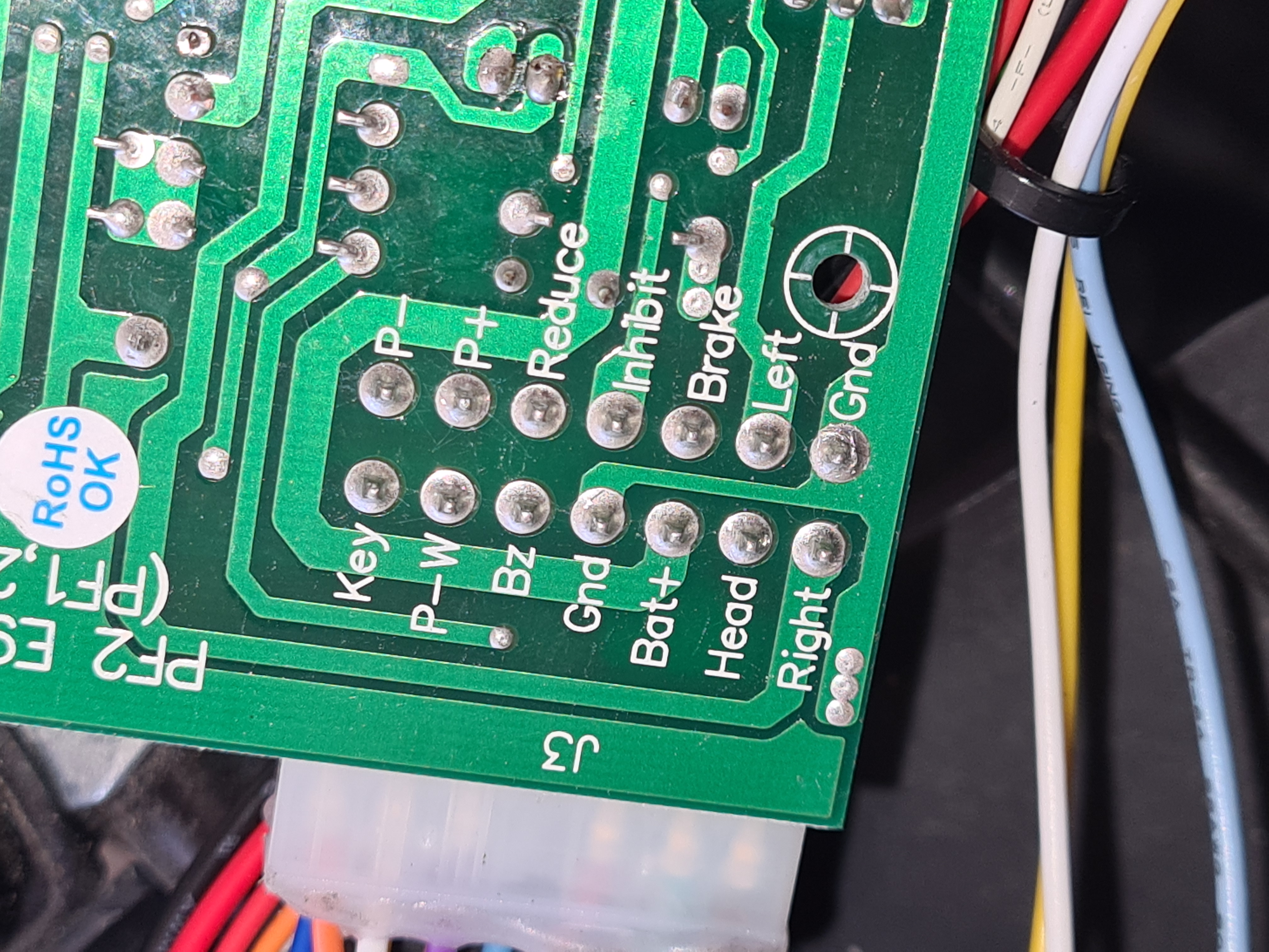

Måleapparat med sort på gnd og rød på de andre så er der syrøm ved alt undtagen head. Right og left

Går Head, Left, Right og Gnd til lygterne?
Har du fulgt ledningerne?
Hvilken går til baglygten fra printpladen?
Du kan gøre det at du fjerner ledningerne (Head, Left, Right og Gnd) fra stikket ved printpladen.
Så har du mulighed for at sætte 24 volt til ledningerne du tog ud af stikket for at test om lygterne så lyser.
Og du kan måle på printpladen uden ledningerne er forbundet for at se om der er 24 volt DC.
Hvis lygterne så lyser og printpladen ikke giver 24 volt DC på den måde så må det vel være noget på printpladen der er defekt.

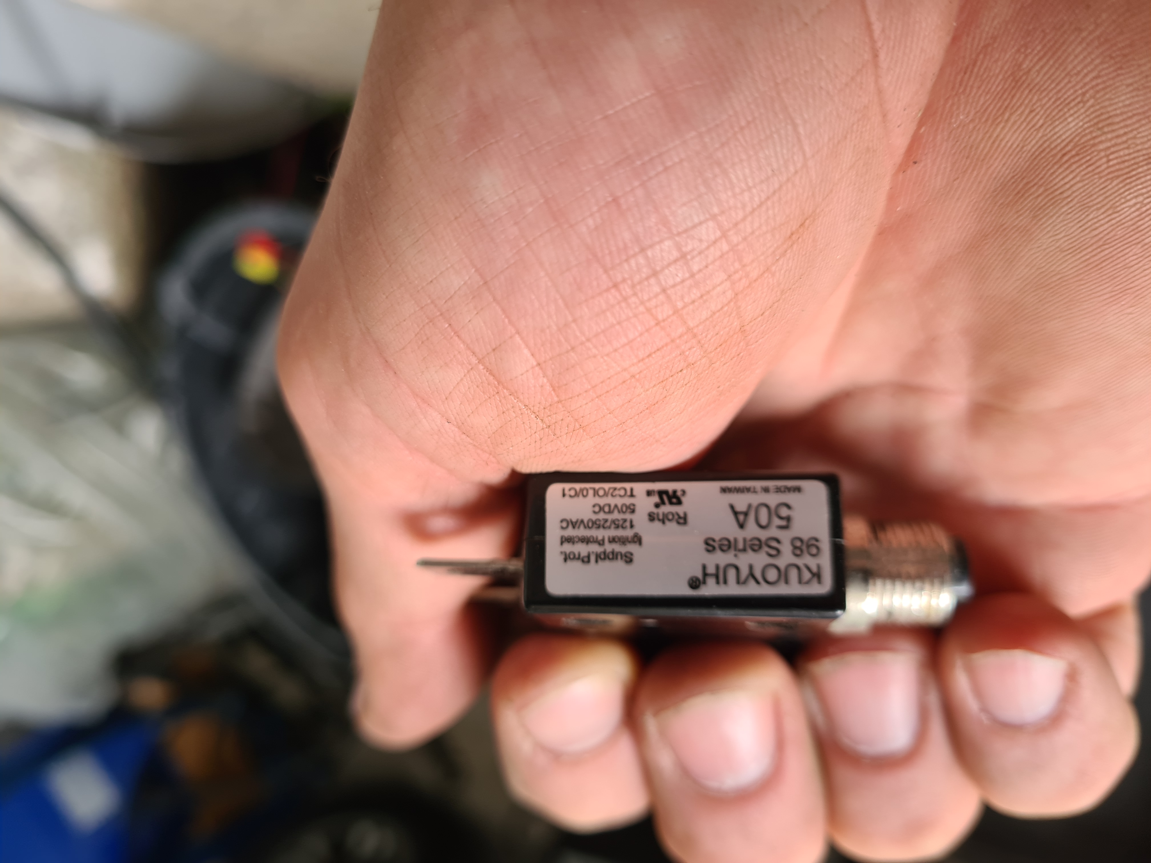

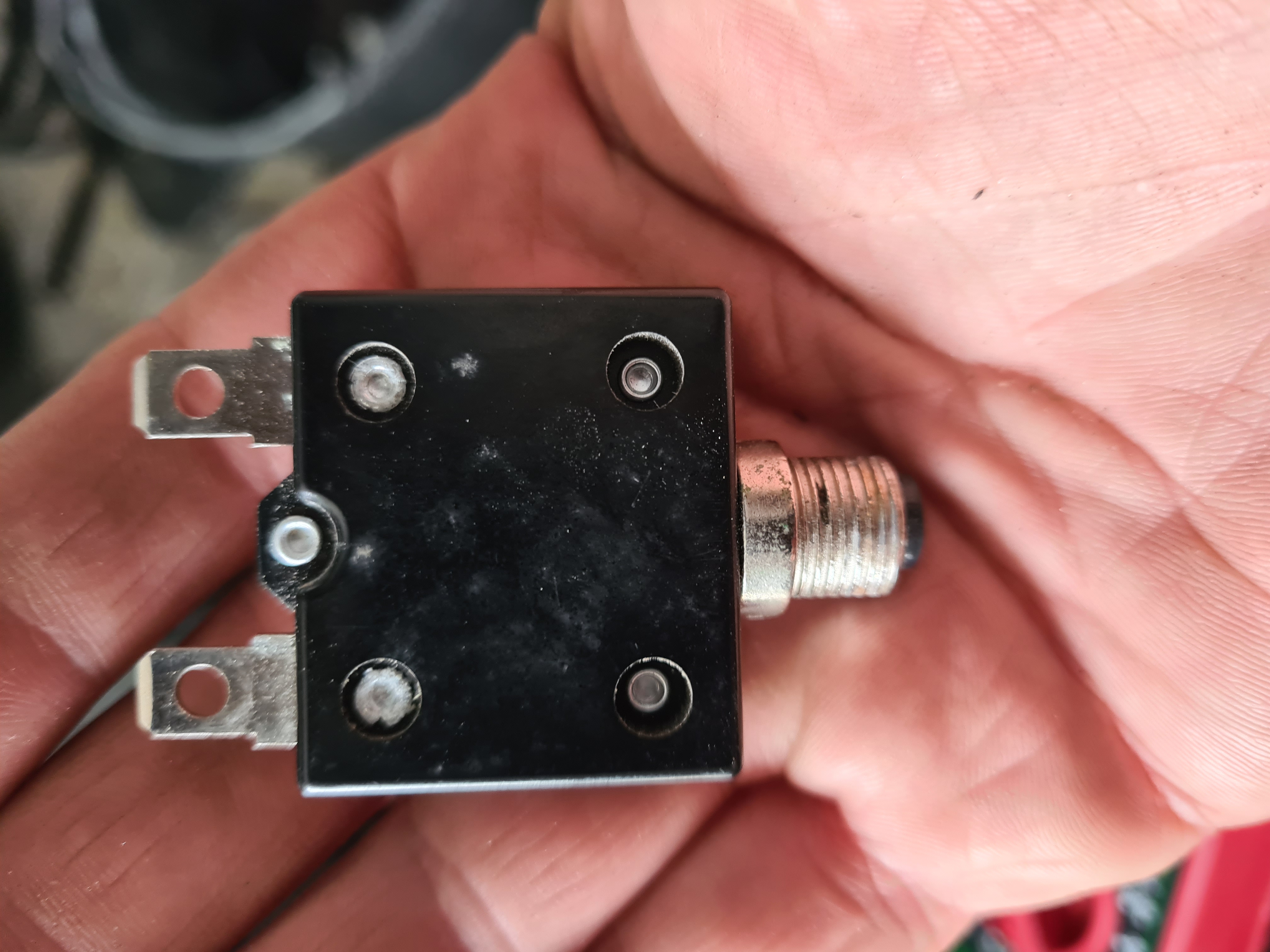

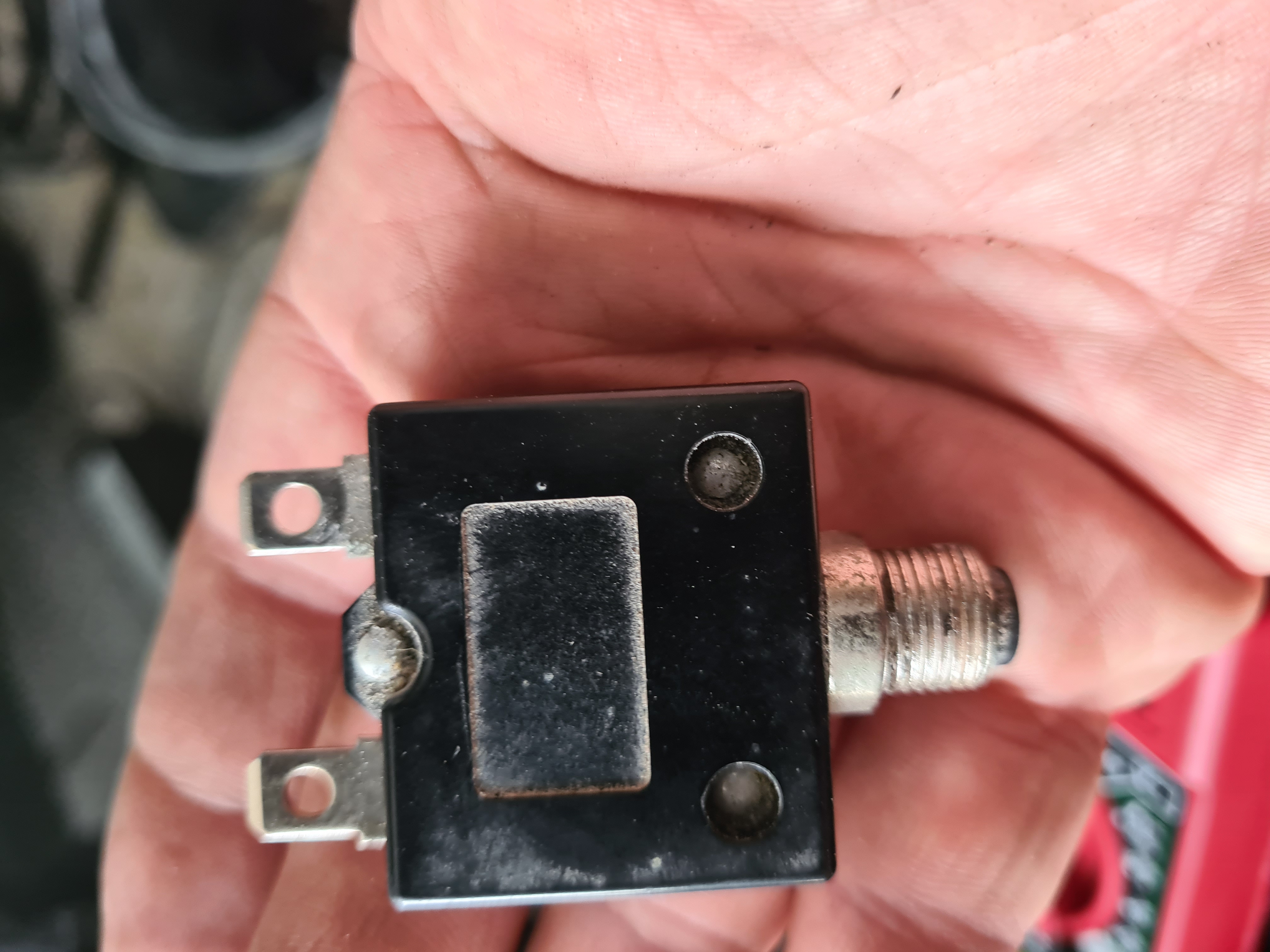

Tror det denne der er død. Der kommer strøm ind i den. Men det er en termosikring. Jeg ved sgu ikk hvordan jeg tjekker den. Den ligner
en lukket enhed

Jeg kan jo tage fejl for uden den tilsluttet vil scooteren slet intet. Heller ikke køre eller lade

Nej den virker ellers kan den ikk køre
