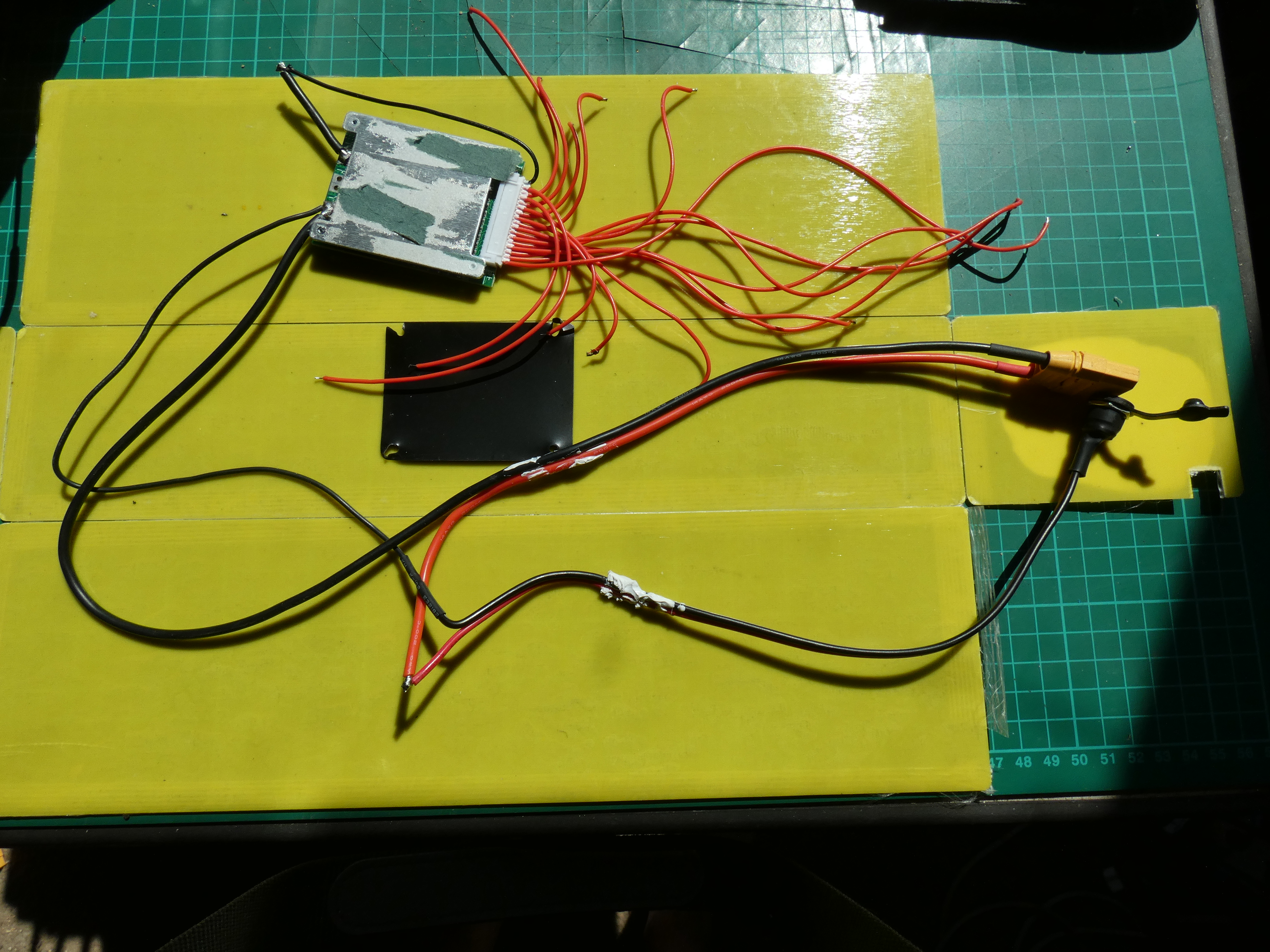

Først batteripakkerne som de ser ud efter udpakningen.
Åbning af den første batteripakke med det formål og sammenbygge alle tre mede en ny programmerbar BMS.
Lidt mere afklædning.
Så er jeg ved at komme ind til det "hellige".
Elektronikken der ses oven på elementerne er den orginale Batteri Mangement System, der i alt sin enkelthed består af 1 transistor i serie med en lille modstand over hver bank (række af celler i parallel) i batteriet, 16 ialt + en computer med en Analog til Digital converter for hver bank, så computeren kan måle over hvilken bank der står de højeste spændinger under opladning og dermed koble en modstand parallel over hver bank der har den/de højeste spændinger så spændingen falder lidt igen. På den måde ballancerer man spændingen under opladningen af hver bank. Den BMS der sidder i hvert af batterierne, er der ikke noget kredsløb til udkobling af af batteriet i det tilfælde det kortsluttes, ikke engang en simpel smeltesikring er der blevet råd til, hvilket jeg finder skuffende da det jo er en ret potent brandbombe man sidder med hvis det bliver kortslutet.
Fortsættes, Leif.
Fortsættes, Leif.

Der er jo lige nøjagtig en sammenbygning af de tre færdiglavede batterier jeg er begyndt på.scootergrisen skrev: ↑29. maj 2023 02:47
Nogle forhandlere af kabinescootere tilbyder batterier fra RS batteri hvor man f.eks. kan købe 3 lignende batterier og så bliver de på en eller anden måde sat sammen.
Så hvis du kunne finde ud af hvordan de laver det så kunne du måske gøre det samme.
Personligt ville jeg have mindre batterier der separat kan flyttes rundt ligesom du har nu i stedet for ét stort tungt batteri men kan jo være du er ligeglad.
Der er ingen grund til at have tre mindre løse batterier monteret i et køretøj med tre hjul når man kan nywes med et enkelt større. Et stort gør også slidet på cellerne mindre ved de ikke belastes så hårdt under afladning (faktisk kun 1/3 del) under kørslen som hvis der kun var et lille.
Jeg havde naturligvis køreplanen klar til ombygningen allerede inden de tre batterier blev bestilt, så jeg ser ingen grund til at lave den om.
De BMS'er der sidder i de tre batteripakker er det arveste skrammel i forhold til den nye der bliver indsat, der både klare balancering, overbelastnings sikring, kortslutnings sikring og kan kontrollerer hvor høj max/min spænding kan blive over bankerne af batteripakken for absolut længst levetid. Jeg kan under alle omstændigheder heller ikke liigggeeee greje hvad der sker elektrisk hvis de de skulle bibeholdes!scootergrisen skrev: ↑29. maj 2023 02:47
Du kan tage nogle billeder af BMS'erne hvis du tager dem af så vi kan undersøge dem. Ikke at jeg synes du skal tage dem af.
Kiggede lidt på nogle andre BMS'er med det udseende og der står de har beskyttelse mod kortslutning.
Og nej, de BMS'er batterierne blev leveret med mangler en meget vigtig detalje for at kunne kortslutningssikre batteriet, nemlig den simple der mangler enten den røde plusledning eller sorte minusledning går ind gennem printet og gennem nogle kraftige feet transistorer så de kan afbrydes (her er der 0 Ohm gennem de to sorte ledninger der er påloddet printet), så der er noget du helt overser i sammenligning med de BMS'er du har kigget på.
Årh, den/de advarseler tager jeg nu ganske rolig. Kan faktisk ikke forstå Liitokala tør sælge med alle de advarsler de klistre på deres produkter.scootergrisen skrev: ↑29. maj 2023 02:47
Der skal ikke meget til at overtræde advarslen.
Der står du ikke må røre ved beltery
QR-koden ser ud til at være: https://liitokala.de.aliexpress.com.
Senest rettet af Landbo 29. maj 2023 14:14, rettet i alt 1 gang.

Lidt flere billeder af den første strippede pakke:
Fortsættes, Leif.

Der er ikke nogle rammer i.
Så kan være du skal give dem noget styrke så ikke batteriet bukker.
- Indlæg: 1514
- Scootere: GEV1000 45 Km/h
Re: Lidt om om/op-bygning af Li-Ion batterier til vores EL køretøjer.
Nej, der er kun noget kraftigt tape omkring for at holde cellerne sammen på plads og naturligvis de strips der er punktsvejset på cellerne for at skabe elektrisk kontakt. De gule plastic plader hjælper naturligvis også en smule med stivheden men er formodentlig indsat for man ikke skal kunne stikke noget spidst ind mellem cellerne og også som en ekstra stivhed. Det blå krympefleks holder også en smule sammen på pakken. Pakken er så stiv orginalt, at den formodentlig kan bruges som et morderisk slagvåben uden at tage skade. Som jeg vist før har nævnt, er der mange måder og sætte et Li-Ion batteri sammen på.scootergrisen skrev: ↑29. maj 2023 16:43 Der er ikke nogle rammer i.
Nej nej nej, der skal ingen ramme i da det er alt rigeligt og holde pakken sammen med noget godt klisterbånd.
