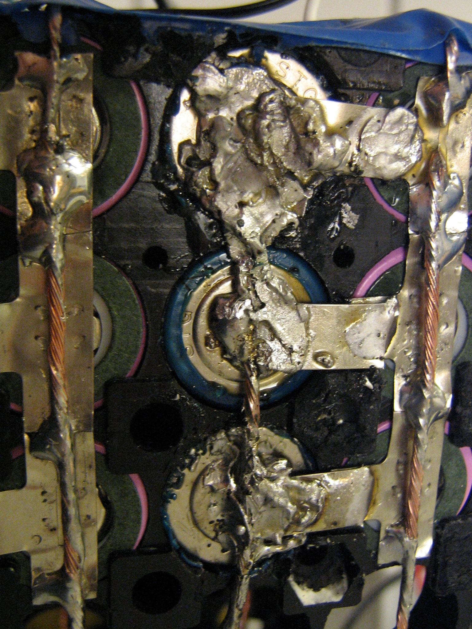

Så blev der fjernet 6 celler og sat 6 uoriginale celler i.
Knak noget af plastikken på rammen for at kunne tage cellerne ud. Det var faktisk ret let.
Knak det med en lille flad skruetrækker. Det gik så ud over plastikken på cellerne men hvis man vil undgå det så kan man sikkert gøre det ved f.eks. at smelte plastikken væk.
Så kunne de originale celler skubbes ud. De sidder lidt stramt i.
De 6 celler jeg satte i sidder ikke stramt så der er diameteren åbenbart en smule anderledes.
Nå men lodningen gik da bare helt elendigt.
Kan ikke få varmet det blyfri loddetin nok op til at det bliver flydende med min 30 watt loddekolbe.
Så fandt jeg på at bruge den med en anden type loddekoble samtidigt med og det hjalp så lidt.
Løb tør for loddetin så måtte bruge diverse klatter jeg havde liggende for at komme i mål.
Minusenden trækker åbenbart varmen hurtigt væk så det var sværrest at få loddetinnet til at flyde på minusenden.
Det blå plastik nær minusenden gik i revner pga. varmen. Det så helt elendigt ud.
Men jeg kom i mål og nu kan opladningen starter
I omkring 5-14 sekunder så stopper opladningen
Batteriet måler 47,1 volt efter de 6 celler med blå plastik kom i.
Målte 48,6 volt da opladningen var i gang.

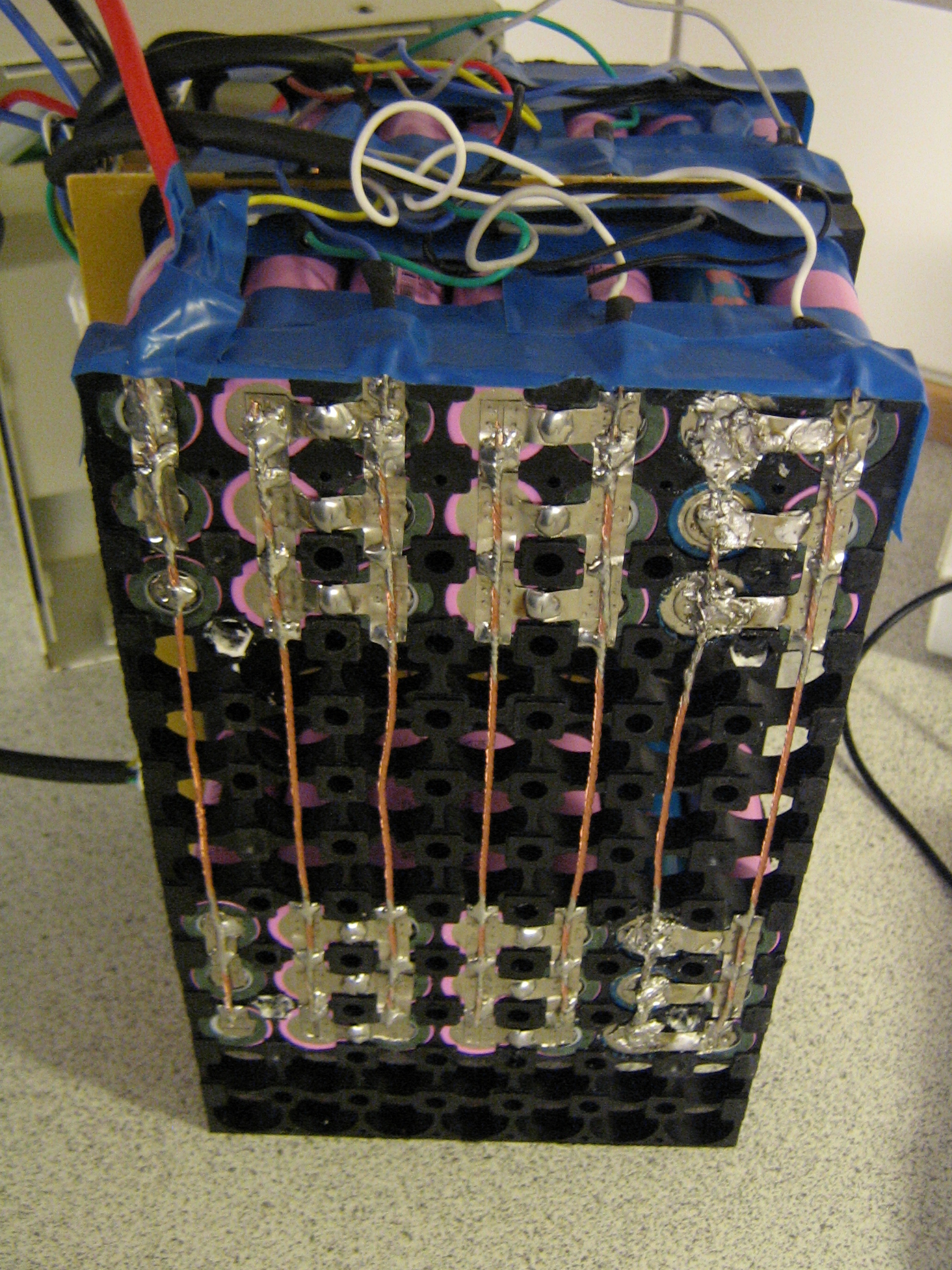

Tror i det er fint nok lavet med lodningerne og de ledninger jeg har brugt til at lodde det hele sammen?
Er lidt bekymret for varmeudvikling under opladning/afladning om loddetinnet eller ledningerne bliver varme hvis de er dimensioneret mindre end originalt og loddetinnet måske smelter osv.
Det er vel under afladning at strømstyrken er størst.
