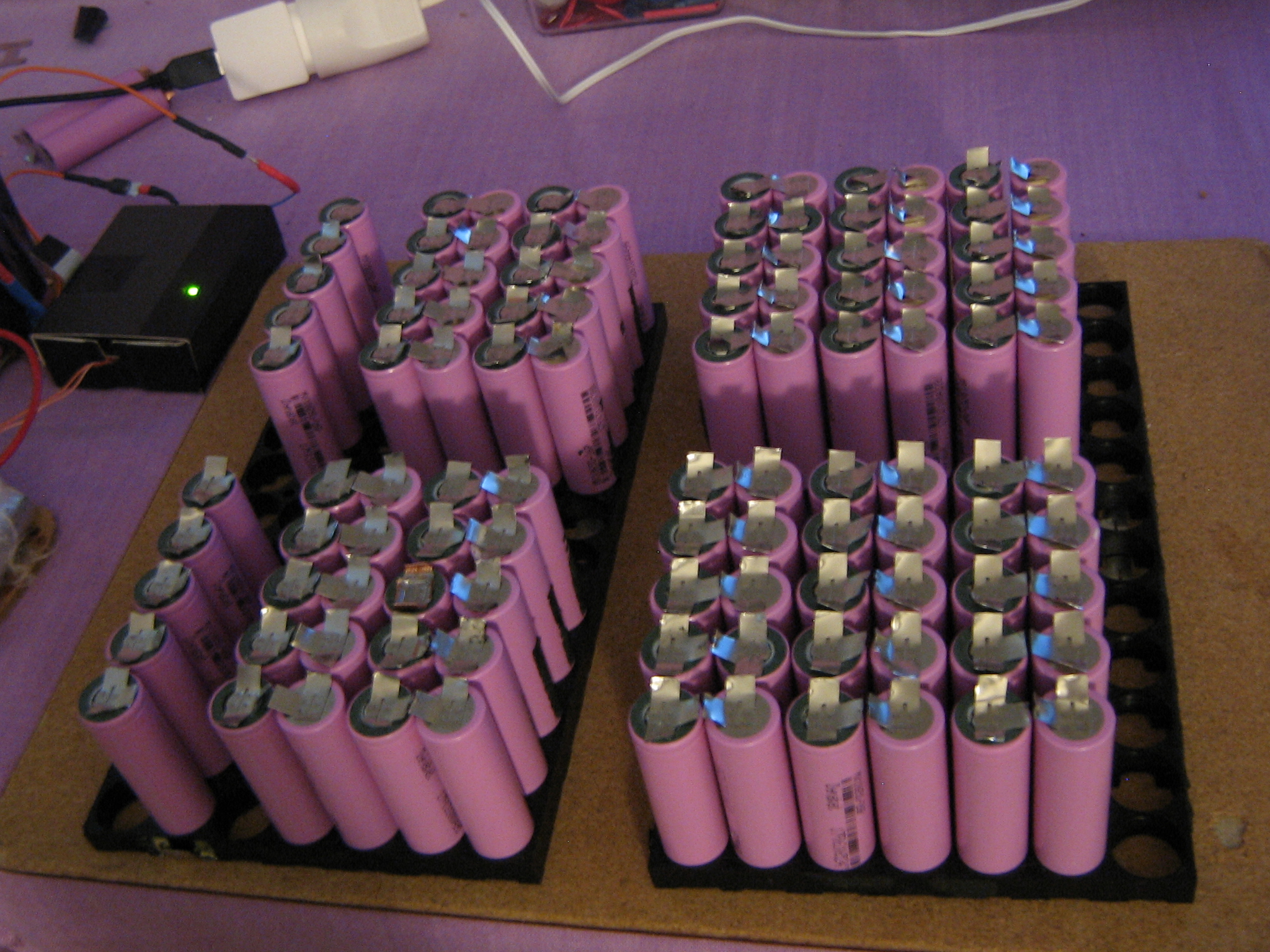

Hvis man har en celleserie med f.eks. 9 celler der er på 3 volt og 1 celle der er på 4 volt vil de så med tiden ende på samme spænding når de konstant er forbundet parallelt?
3 3 3 3 3 3 3 3 3 3 4

Hvad mener du med en celleserie, 9 i serie eller 9 i parallel ?scootergrisen skrev: ↑12. maj 2023 13:03 Hvis man har en celleserie med f.eks. 9 celler der er på 3 volt og 1 celle der er på 4 volt vil de så med tiden ende på samme spænding når de konstant er forbundet parallelt?
- Indlæg: 11435
Re: Udskiftning af dårlige celler i batteri
10 celler parallelt.
9 af dem har 3 volt.
1 af dem af 4 volt.
1 af dem af 4 volt.

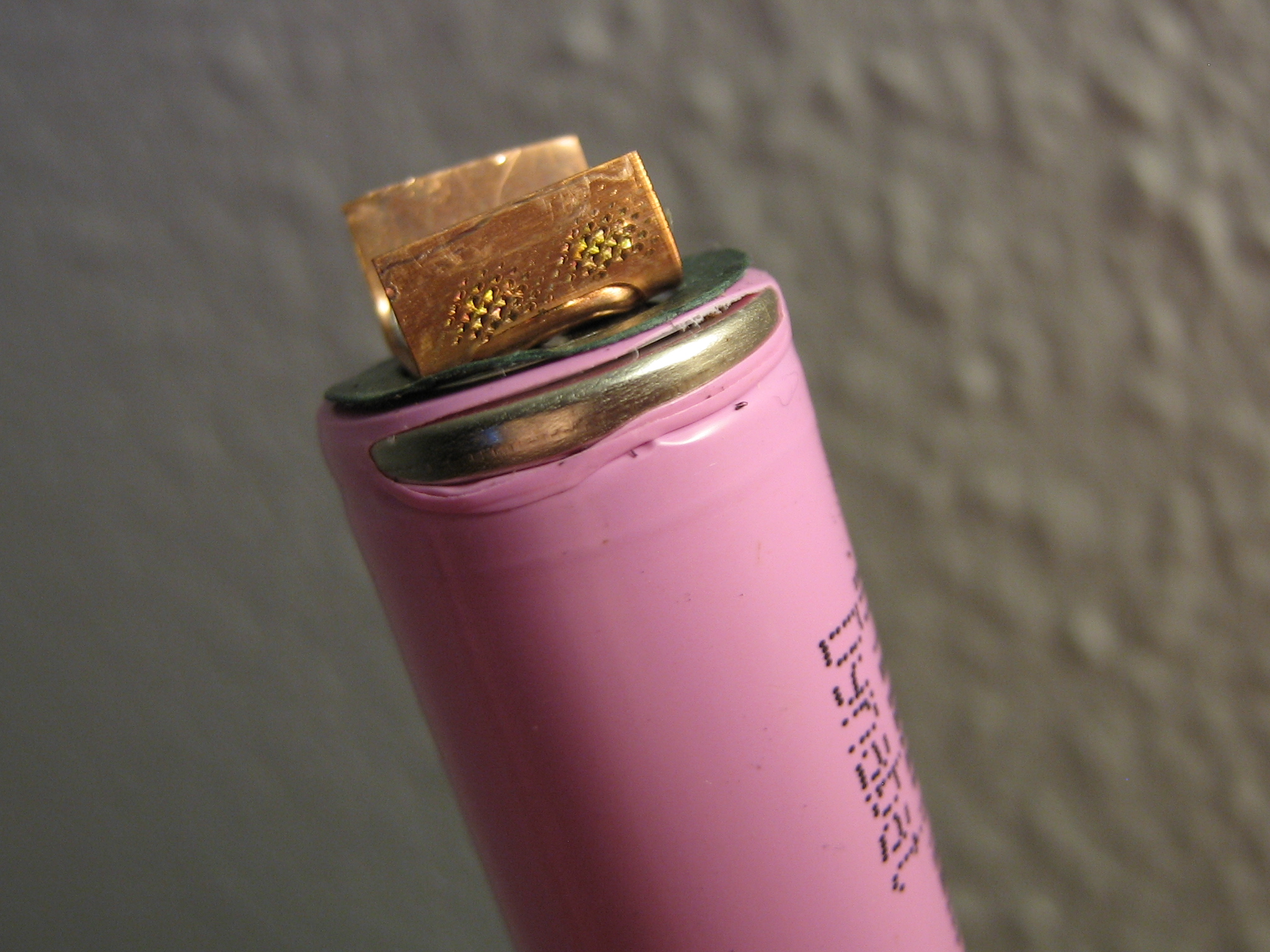

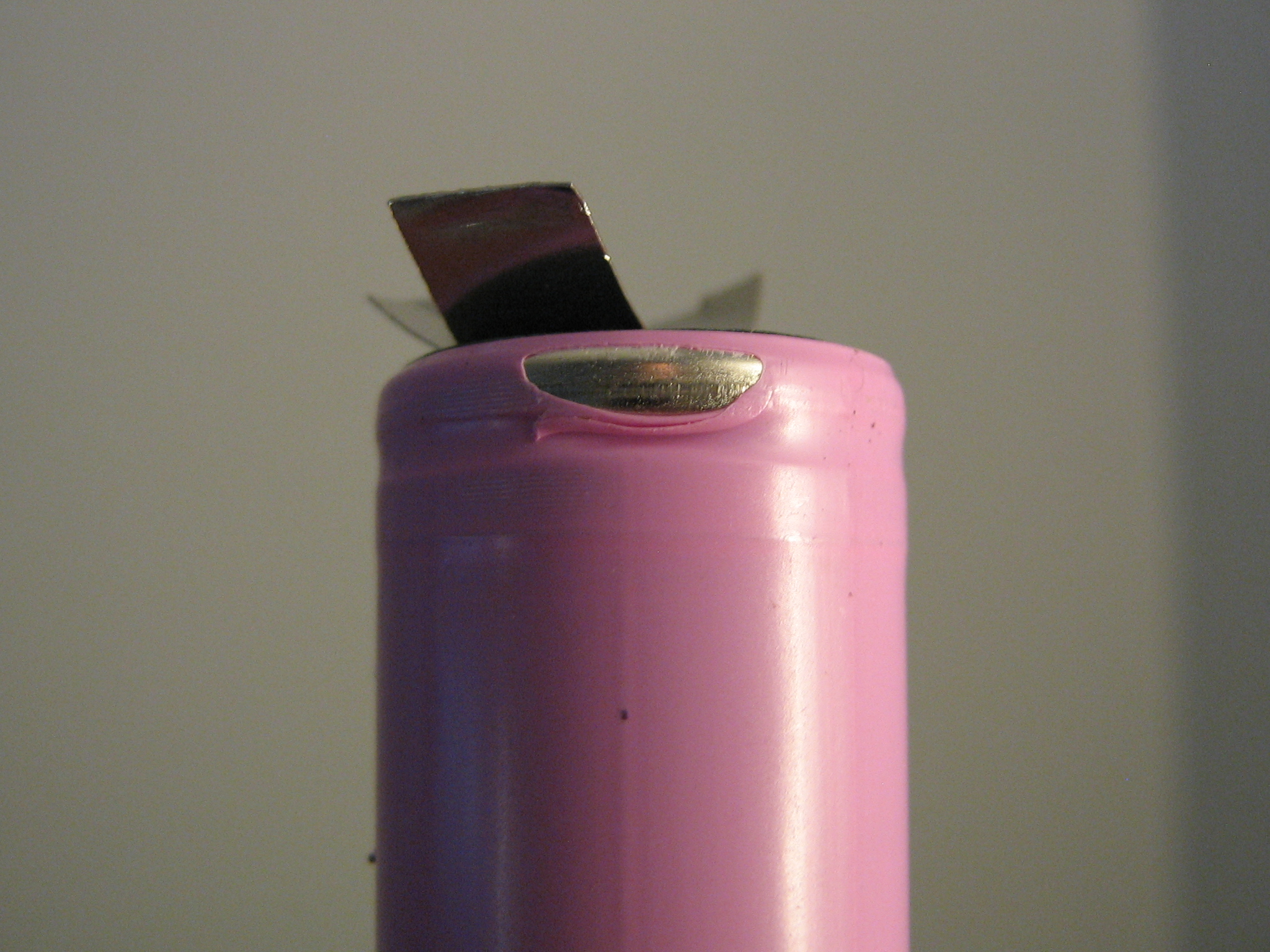

Fandt to celler hvor der er hul på plastikken.
Hullerne er opstået i plusenden der hvor cellerne sidder stramt i rammen.
Muligvis opstået under montering.
Tænkte om det kunne være varmen fra pålodning/aflodning af de tykke ledninger på kobberstripsne men tror ikke det er derfor.

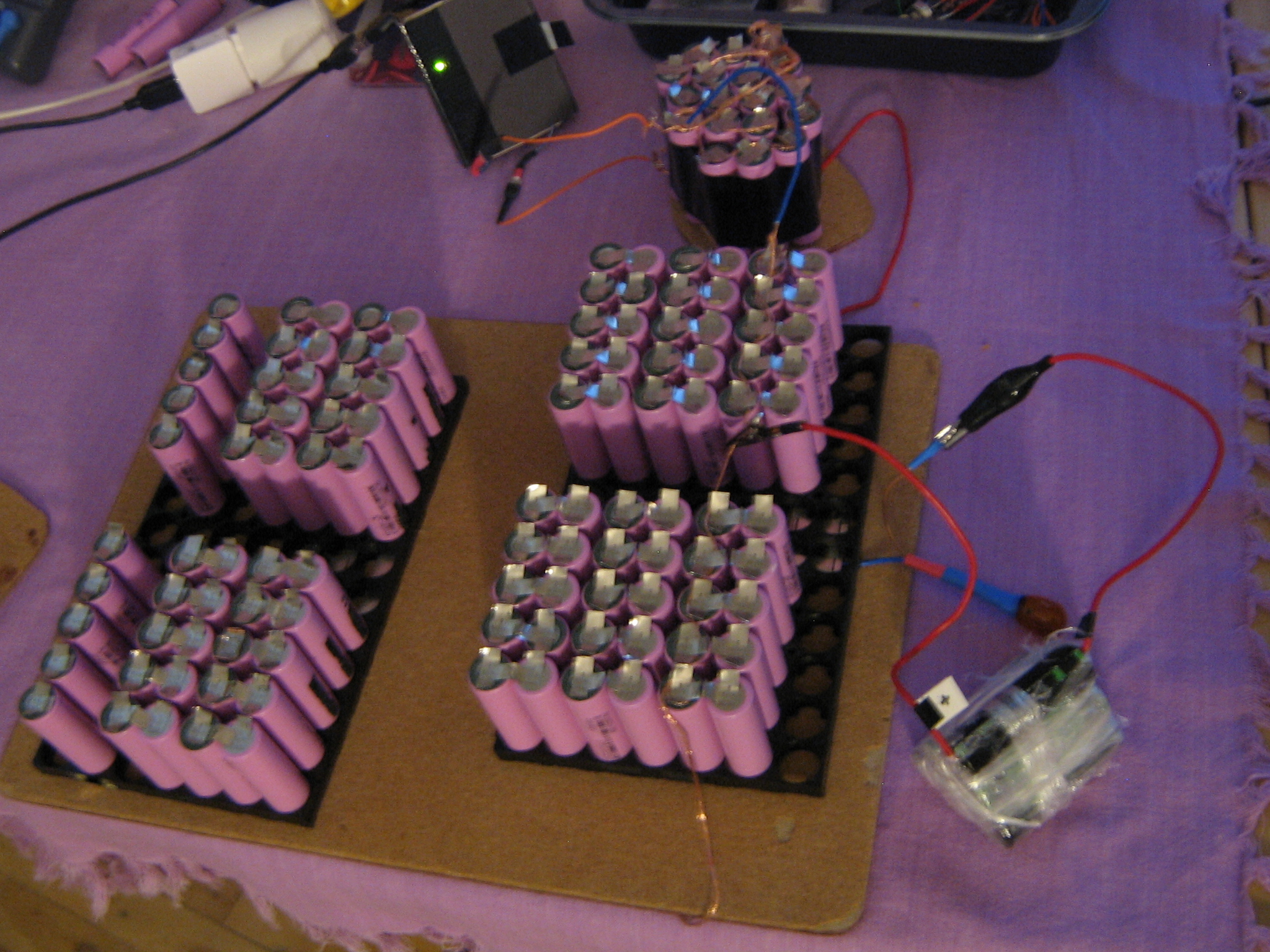

Forsøg på at få celleparallel (som jeg nok tidligere fejlagtigt har kaldt celleserie) op i spænding.
Opladeren vil ikke lyse grønt uden de opladte celler ude til højre og spænding vil i det her tilfælde ikke stige til 4,13-4,14 volt uden glødetrådspæren.
Det har nok bare nogen lange udsigner med den oplader og så mange celler men det er hvad jeg har.
Kan da godt være hvis de først har været nede på 0 volt at de bare vil kommer derned igen så kan være det er spild af tid at forsøge at oplade dem.
Hvis jeg tager alle celler fra der har været nede nær 0 volt så går batteriet vist fra 10 paralleller til 6 paralleller.
Ja det er nok bare det jeg skulle gøre. Bare tage alle celler ud som har været nede nær nul.

Jeg kan hjælpe dig lidt med sorteringen. De celler du ser en stor spændingsforskel på umiddelbart efter "laderen" tilsluttes er defekte da den indre modstand er høj. Eller modsat, de celler hvor spændingen kun stiger langsomt over med "laderen" tilsluttet er formodentlig blandt de bedre i pakken. Bemærk jeg ikke skrev de holdt de specs som de ville have som nye.
