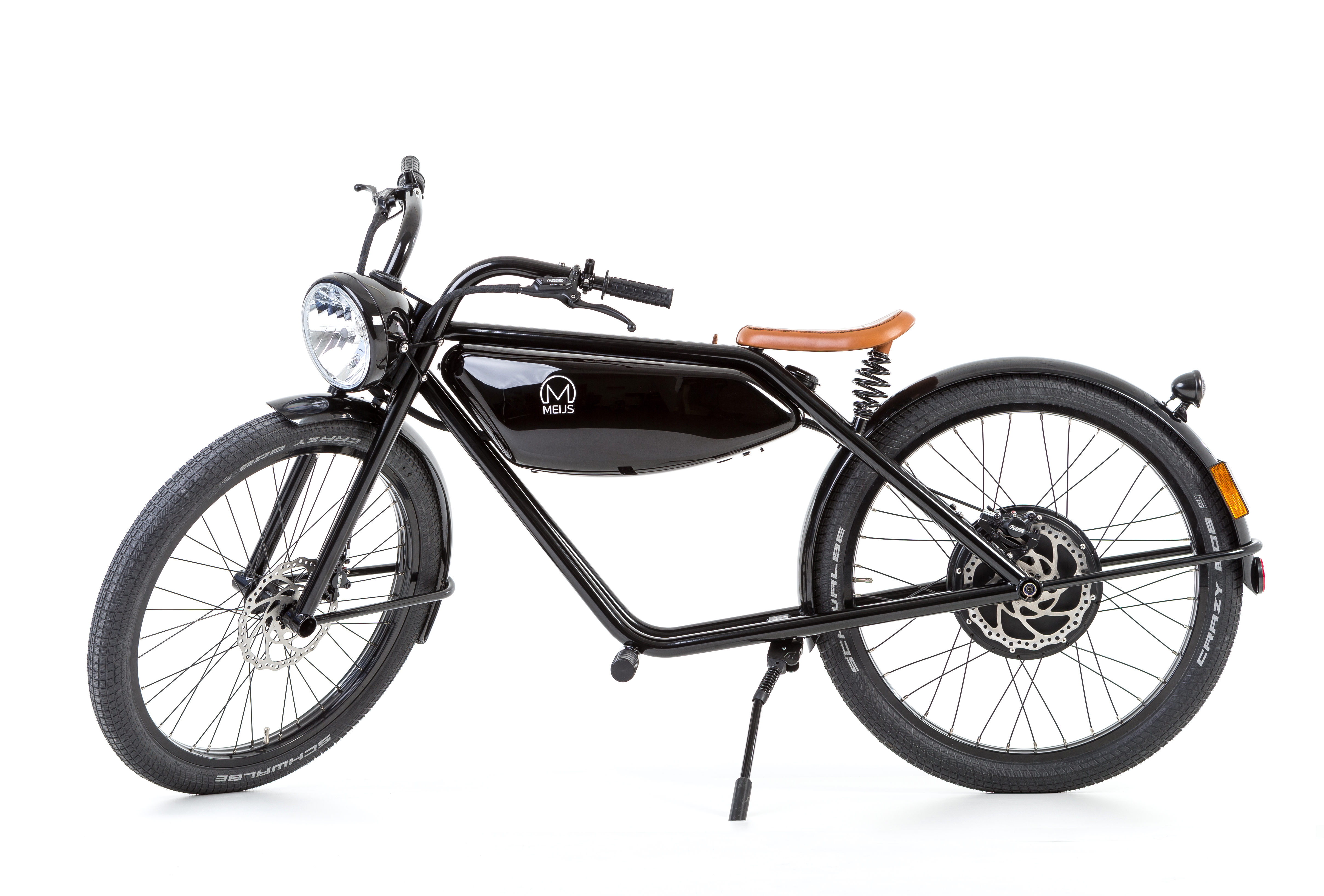

Lidt bemærkninger:
Store hjul (26 tommer)
Minimalistisk.
Hornet sidder lige under sadlen/nosserne og dæmpes vel af sadel/lår osv. Ville nok være bedre at placere et mere frit sted.
Nøglen sættes i lige foran sadlen oppe fra. Hvilket nok gør at det kan regne ned i låsen.
Sidereflekser side helt bagerst. Ville nok være bedre sikkerhedsmæssigt hvis de var placeret forrest på køretøjet.
Halogen forpære. Måske en LED-pære kunne have hjulpet en smule på rækkevidden.
Opladeren lader ikke til at være egnet til udendørs opladning og der er umiddelbart ikke noget sted at holde den tør.
Der er lyskontakt på lygten men ved ikke om det er til langt/kort lys eller om der overhovedet er kontakt til kort/langt lys. Havde nok være bedre at placere kontakten på styret.
Der er vist ikke nogen lås som standard.

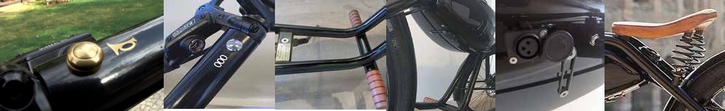

Hornknap og 000-knap til at nulstille trintæller på styr.

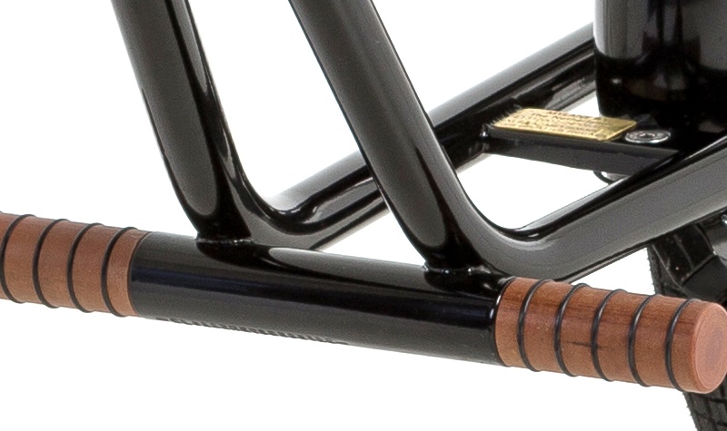

Fabrikationsplade ved støtteben og fodhviler.
Laderstik og nulstillerknap på undersiden af batterirummet.
Horn under sadel.

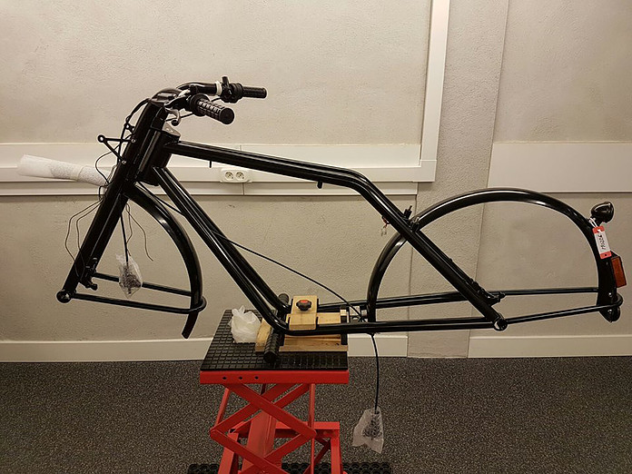

Stel uden så meget.

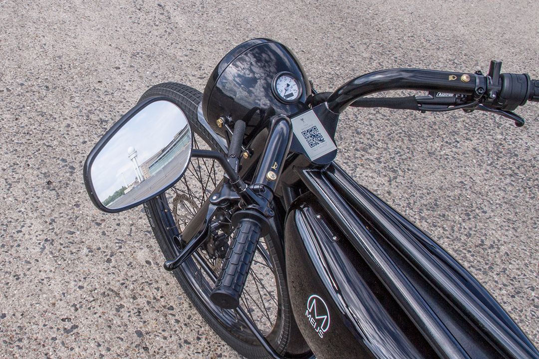

Her kan man se knapper til horn, lys, nulstilling af triptæller.
Hornknappen ser ud til at være dårligt placeret. Både at man skal trykke oppe fra og den sidder så langt fra håndtaget at man nok ikke kan nå knappen uden at fjerne hånden fra styret.

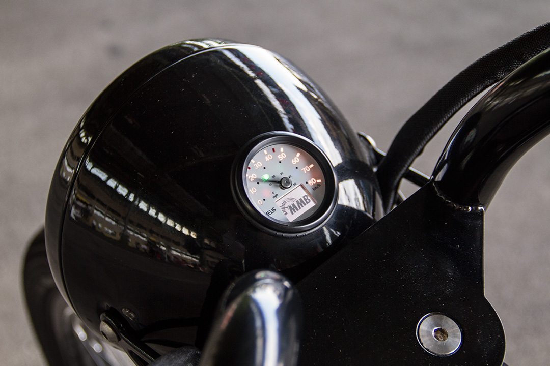

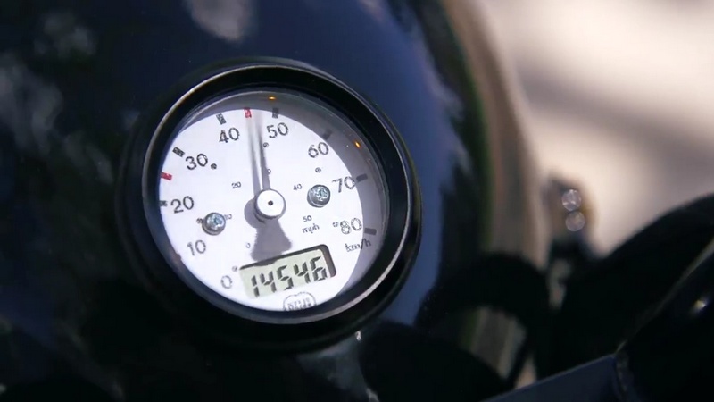

Speedometer.
Med nærlysindikator i modsætning til fjernlysindikator som vist primært er at finde på andre køretøjer.
Triptælleren (som kan nulstilles ved at trykke 3 sekunder på knappen på højre side af styret) er nederst i displayet.
De har vist glemt at oplyse om tallene i displayet er km/t eller mph.
Batteriniveauindikator til højre. Når der kun er ét segment tilbage så er motorydelsen reduceret.

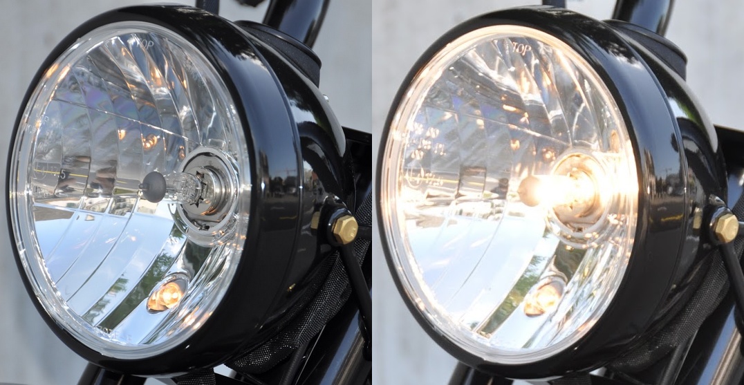

Jeg synes det tyder på at fjernlyset ikke kan bruges selvom pæren har glødetråde til både nær- og fjernlys.
Lyskontakten ser umiddelbart kun ud til at have to funktioner (sluk og nærlys).
Bemærk at man kan se toppen af lyskontakten på billedet hvor den er slået til venstre (sluk) men den er ikke er synlig hvor den er slået til højre (nærlys).
Det er da syndt med sådan en stor fin parabol også der ikke er fjernlys.
Det ligner de har sat en H4-pære i så kunne måske være de har slået fjernlyset fra pga. det større strømforbrug. Havde de i stedet sat en HS1-pære i så ville strømforbruget være det samme for både nær- og fjernlys.

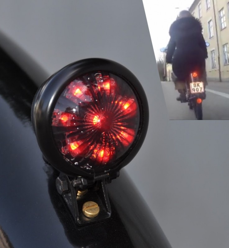

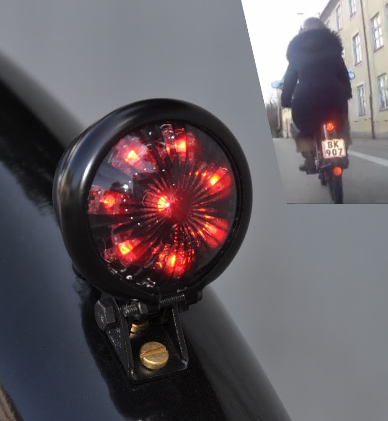

Her er baglygten.
Glasset er mørkt hvilket nok ikke er så smart da det mindsker lyset.

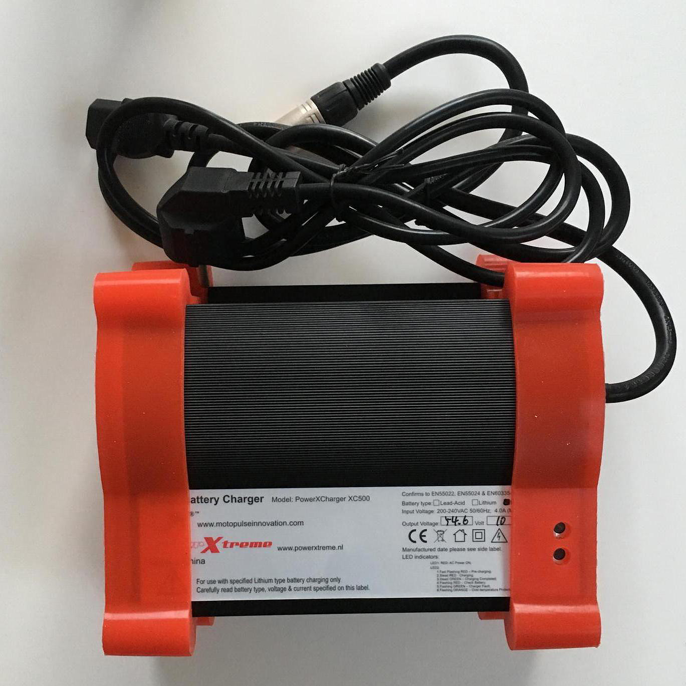

Speed charger (PowerXCharger CX500) kan købes for 1995,-
Denne hurtig oplader, lader batteriet på din Motorman dobbelt så hurtigt som standard opladeren.
Perfekt til kontoret eller et andet sted, hvor du har brug for at kunne komme videre fra, uden at skulle lade i flere timer
Den koster muligvis en smule mere end den oplader som følger med køretøjet men hvis man betaler 44.995,- for køretøjet så måtte de da gerne levere den med den hurtige oplader så opladningstiden kan reduces til den halve. 3 timer i stedet for 6 timer.
Gad vide om der er noget dårligt ved at oplade batteriet hurtigere, måske har batteriet bedst af at blive opladt langsomt.
PowerXCharger CX500
PowerXCharger CX500
På opladeren er links til www.motopulseinnovation.com og www.powerxtreme.nl.

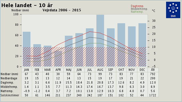

Lidt fra brugermanualen om opladning af batteriet.
Battery
Only use the charger that was delivered together with the MEIJS Motorman.
Charge the battery in an ambient temperature between 10 and 30 degrees Celsius.
Never leave the MEIJS Motorman unattended while charging.
Temperaturen skal være over 10 grader celsius ved opladning af batteri hvilket betyder at man kun må oplade den udendørs i danmark 5 måneder om af året og kun 3 måneder om året hvis der oplades om natten.
Skulle man være så heldig at nattemperaturen er over 10 grader celsius så får man ingen søvn den nat fordi man må ikke forlade køretøjet under opladningen. Så kan man sidde der i 4-6 timer mens batteriet bliver opladt med den medfølgende oplader for hurtigopladeren der kan oplade på halvdelen af tiden må man åbenbart ikke bruge.

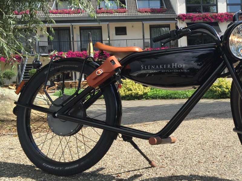

Der findes nogen billeder med en lille brun taske på siden som formodentligt er en lås der kan tilkøbes.

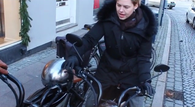

Her kan man se hvis man har jakke eller lignende på så kan tøjet komme til at være i vejen for nøglen.
Ved heller ikke hvor sjovt det er at have en nøgle eller et nøglebundt så tæt på skridtet hvis man kører ind i noget og bliver skubbet frem.
Eller hvis man læner sig frem for at fjerne sne fra lygten eller lignende.

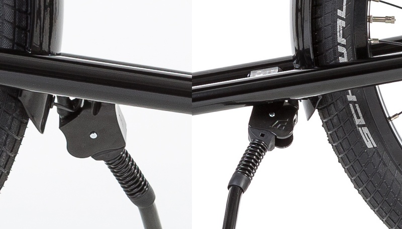

Her kan ledningen til støttebenskontakten ses.

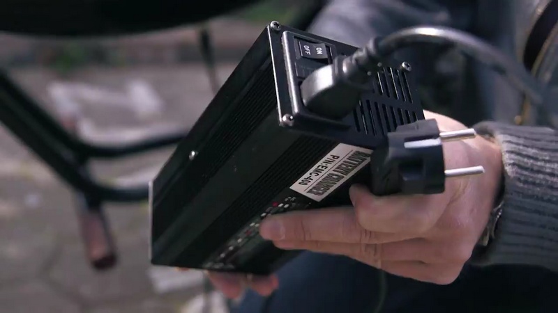

På stern.de er en video med en MEIJS Motorman der muligvis er en tidligere udgave.

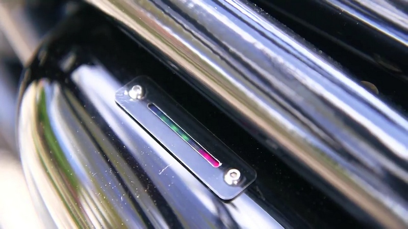

Der er ikke nogen lyskontakt og speedometeret har ikke nogen batteriindikator, den sidder i stedet forrest på venstre side af batterirummet.
I videoen ses en oplader hvorpå der står BATTERY CHARGER P/N: EMC-400.

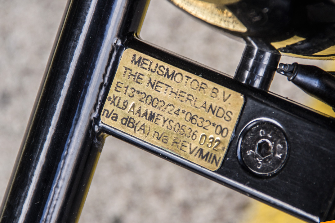

Her ses en fabrikationsplade.
Tegn 4, 15, 16 og 17 i stelnummeret er slået i, i modsætning til resten af tegnene.
MEIJSMOTOR B.V.
THE NETHERLANDS
E13*2002/24*0632*00
XL9AAAMEYS0536032
n/a dB(A) n/a REV/MIN

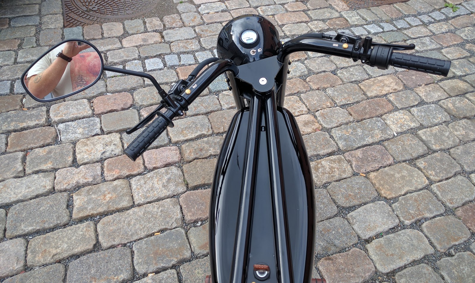

Her sidder lyskontakten på højre side af styret.
Batterimåleren sidder på batterirummet.

Der står MMB i displayet.

It looks like the head light has both short and long light but the long light is not used at all it seems. Is this true and if so why is it not used?
Is it a H4 bulb and the long light have been disbled because of 55 watt usage compared to 35 watt short light?
If so you can use a HS1 bulb instead it has both 35 watt for short and long light.
https://scootergrisen.org/scooterhjemme ... sk_lys.php
https://scootergrisen.org/scooterhjemme ... on0033.gif
Ok, tak for info
I dont know if the glas for the backlight is darkened but it seem like it might be.
It would proferly be safer to have a clear glas to let more light through.
https://scootergrisen.org/scooterhjemme ... mmeijs.php
viewtopic.php?f=3&t=3199
Baglygteglasset er tonet, men de kraftige LED i lygten giver rigeligt med lys
