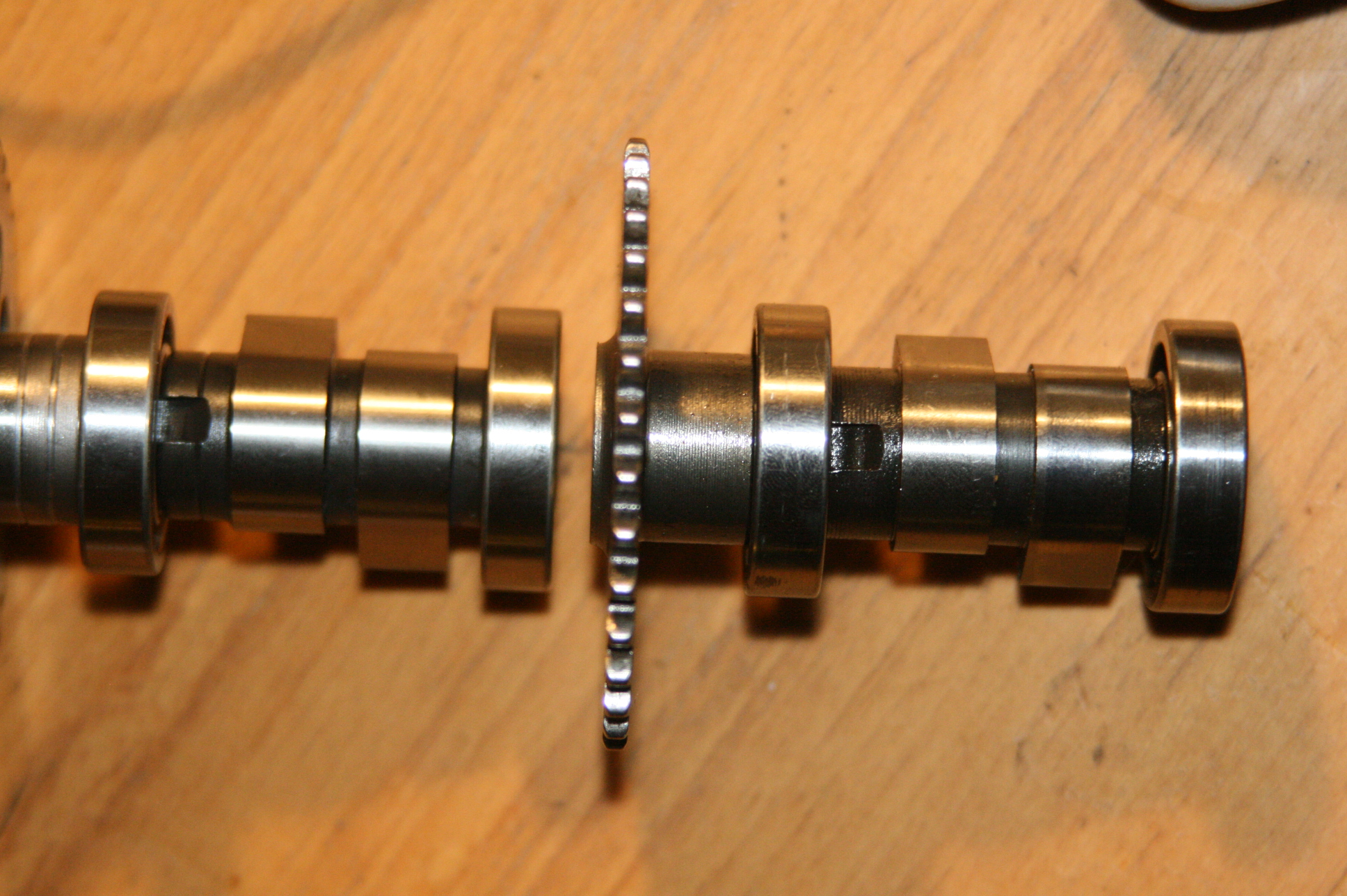

Det ser sørme ligesådan ud på den knastaksel jeg lige har fjernet fra min agility, omend jeg aldrig havde opdaget det hvis ikke du havde gjort opmærksom på det.
Jeg kan dog berette at Agilityen i original stand kan ramme 12.500 omdrejninger i minuttet på hovedstøttebenet uden at ventilerne flyder, hvis man fjerner omdrejningsbegrænsningen helt, så mon dog man nogensinde får brug for en ekstra fjeder?

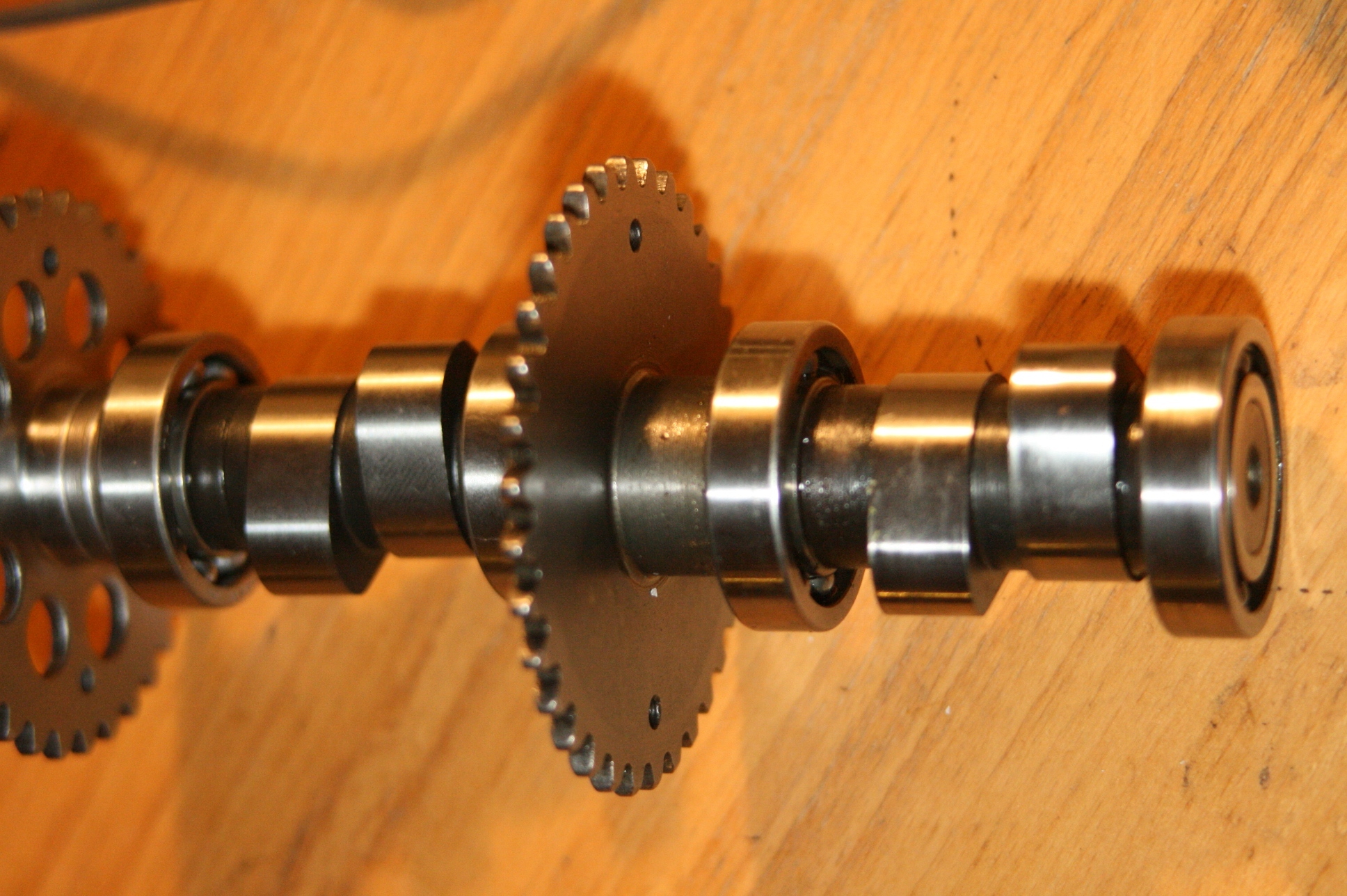

Iøvrigt er den umiddelbare forskel på standard og touring-knasten at knasterne er mere buttede og fyldige end de spidse standard knaster. De har begge de flade sider, men vinklen på dem er forskellig. På touring "stritter" knasterne mere ud til siderne end standard. Den skulle simpelthen holde ventilerne længere åbent end den normale knast, med bedre suge-evne til følge
Bliver skisme spændende at mærke forskellen.

Klart, og hele deres facon/åbne-lukkekurve. På Touring-knasten målte jeg iøvrigt indugnings-knasten til at åbne 0.1mm højere end standard-knasten. Ud-knasterne åbner lige højt.
