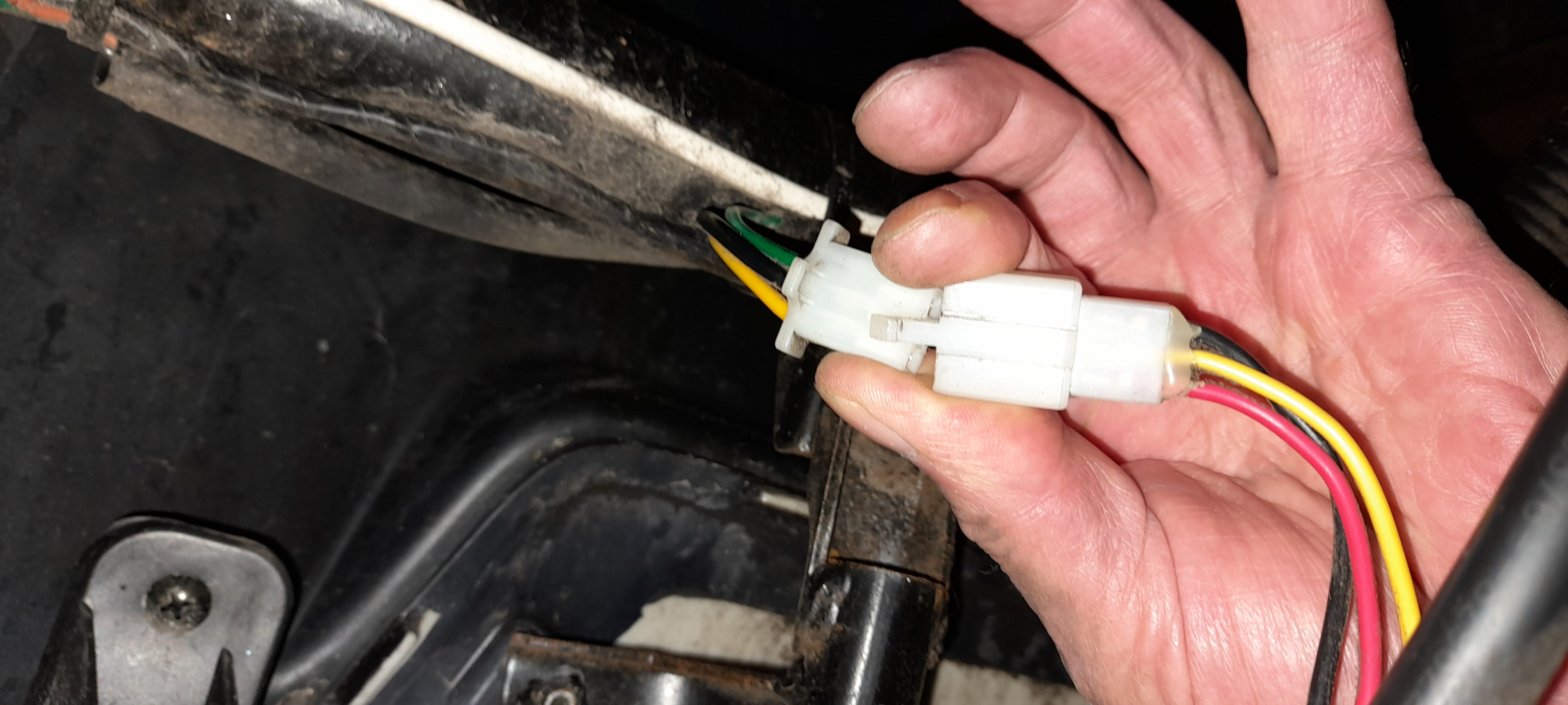

Når stikket er skilt ad, som du kan se er farverne ikke de samme ind og ud

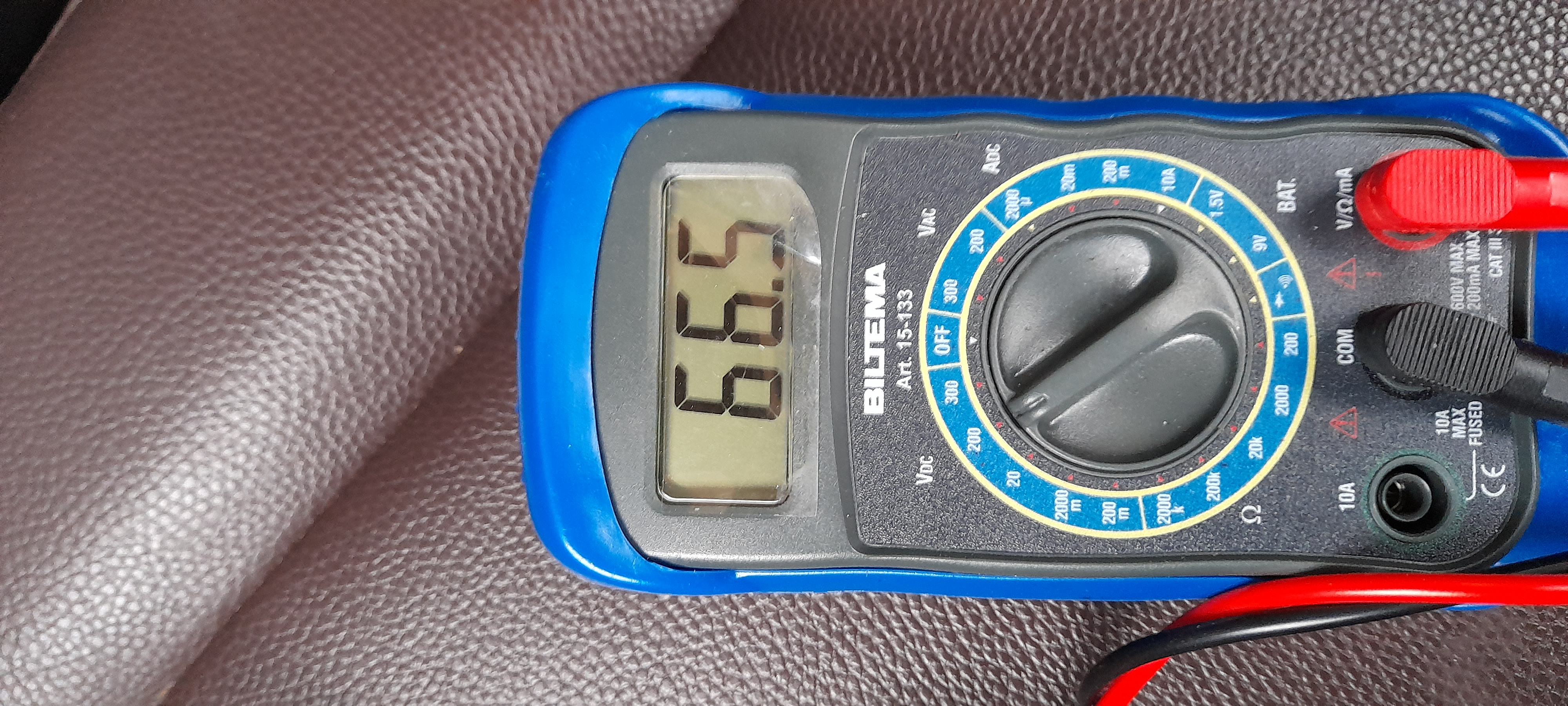

Så prøv at sæt stikket i igen og foretag målingen igen på begge sider af stikket mens stikket er samlet.
Eventuelt fjern limet så du kan komme til at stikke sonderne ind så de får kontakt med metallet.
Hvis du kan måle 66,5 volt på begge sider af stikket så mål mellem gul og sort (i DC-DC-konverterens stik).
Der skal gerne være lidt over 12 volt.

gul og sort viser det samme på begge sider af stikket

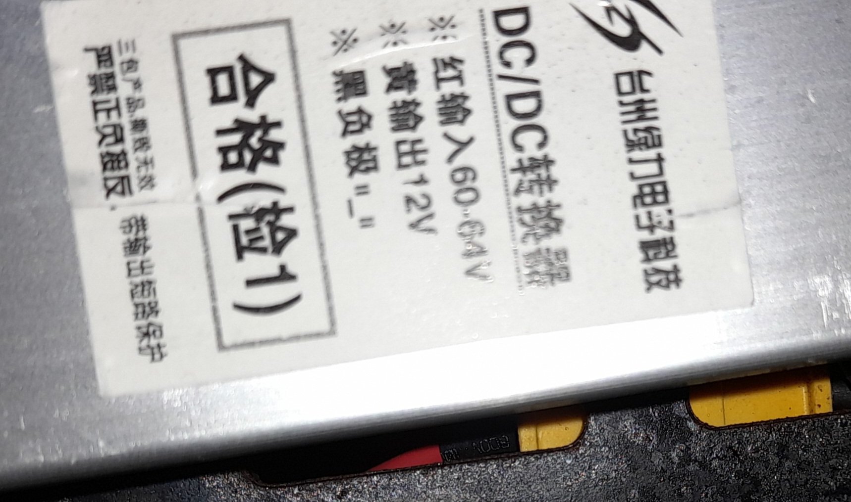

Du kan prøve at tage den ind i god belysning og så tage et godt billede direkte oppe fra og i fokus så kan jeg prøve at oversætte det.
Du skulle så gerne have en ny der kan levere mindst samme strømstyrke som den originale.

Kan du bruge dette billede
Indlæg: 11439
Re: el
Tekst og to forskellige oversættelser.
Der ser ikke ud til at stå noget om strømstyrke.
台州绿力电字散技
DC/DC转换器
※红输入60-64V
※黄输出12V
※黑负极"_"
合格(检1)
三包产品.需置无的
严禁正贝爱反,
带输出短路保护
Taizhou green power electric word dispersal technology
DC/DC converters
※Red input 60-64V
※Yellow output 12V
※Black negative electrode "_"
Pass (Check 1)
Three-pack products
It is strictly forbidden to love anti,
With output short-circuit protection
Taizhou Green Power Electric Character Scattering Technology
DC/DC converter
※Red input 60-64V
※Yellow output 12V
※Black negative "_"
Qualified (Check 1)
Three pack products. Need to place no
Strictly prohibit the positive Bei Ai reverse.
With output short circuit protection
