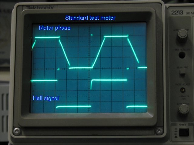

Hallsensorer
I børsteløse motorer findes elektronik som kaldes "hallsensor", "hall effekt sensor" eller "hall switch".
Hallsensorerne register rotorens position.
Altså hvordan hjulet er drejet.
Hallsensorerne er elektrisk forbundet med controlleren.
Med information fra hallsensorerne ved controlleren hvilken faseledninger/spoler i motoren der skal have strøm.
Stikket til hallsensorerne har gerne 5 meget tynde ledninger.
Det ser ud til at der altid er 3 styks hallsensorer.
De 3 hallsensorer får f.eks. +5 eller +12 volt (rød) og stelforbindelse (sort).
Og så giver den sidste ledning signal til controlleren.
Signalerne bruges af controlleren til at finde ud af hvilke spoler i motoren der skal have strøm.
