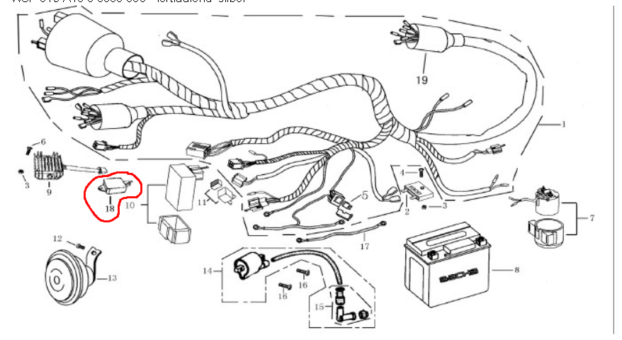

Nummer 18 kaldes Speed Limiter i reservedelskataloget.
Prøv at sammenlign ledningnettene og se om der er forskel.

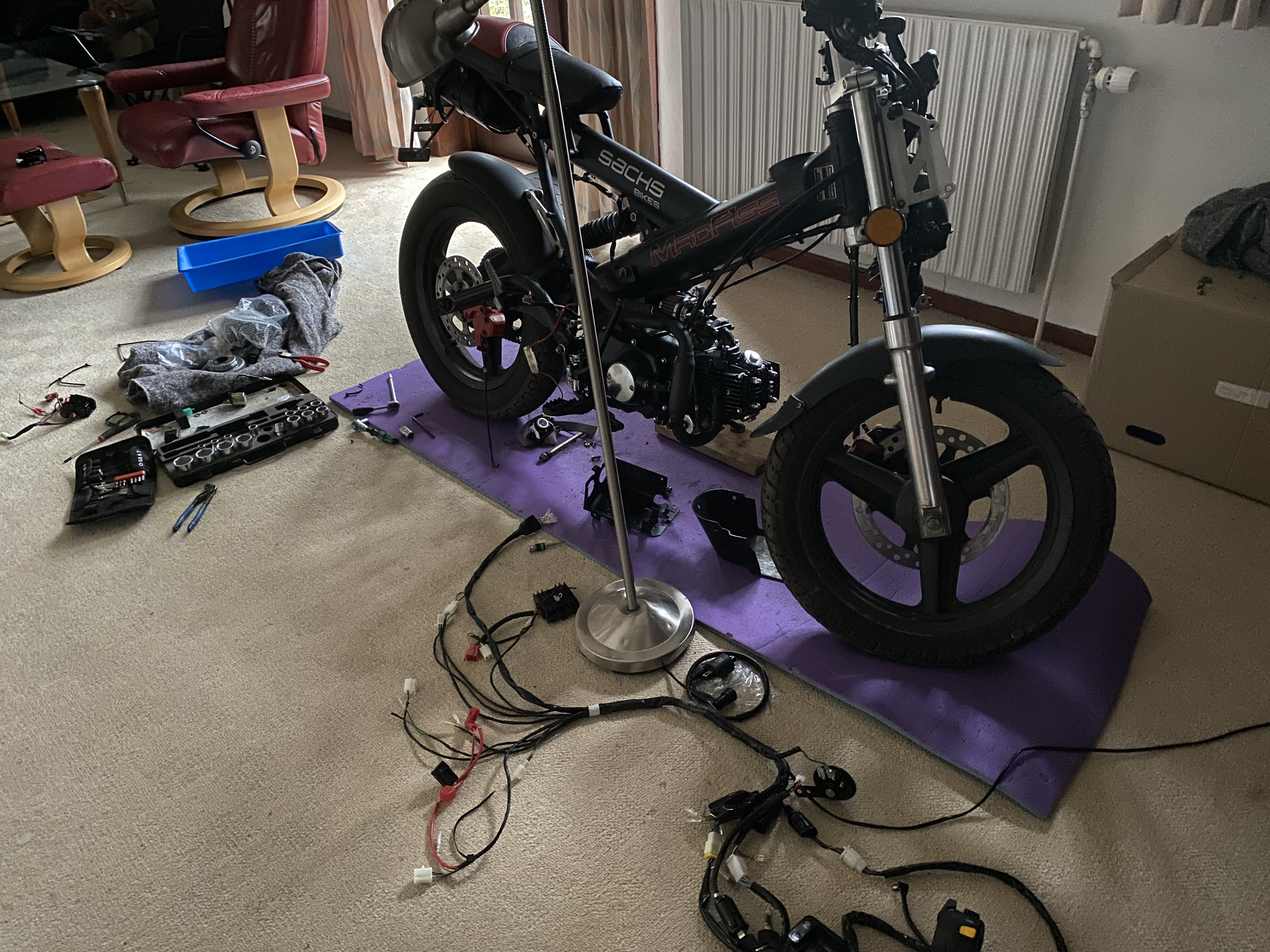

I øvrigt flot “ værksted “ :-)
