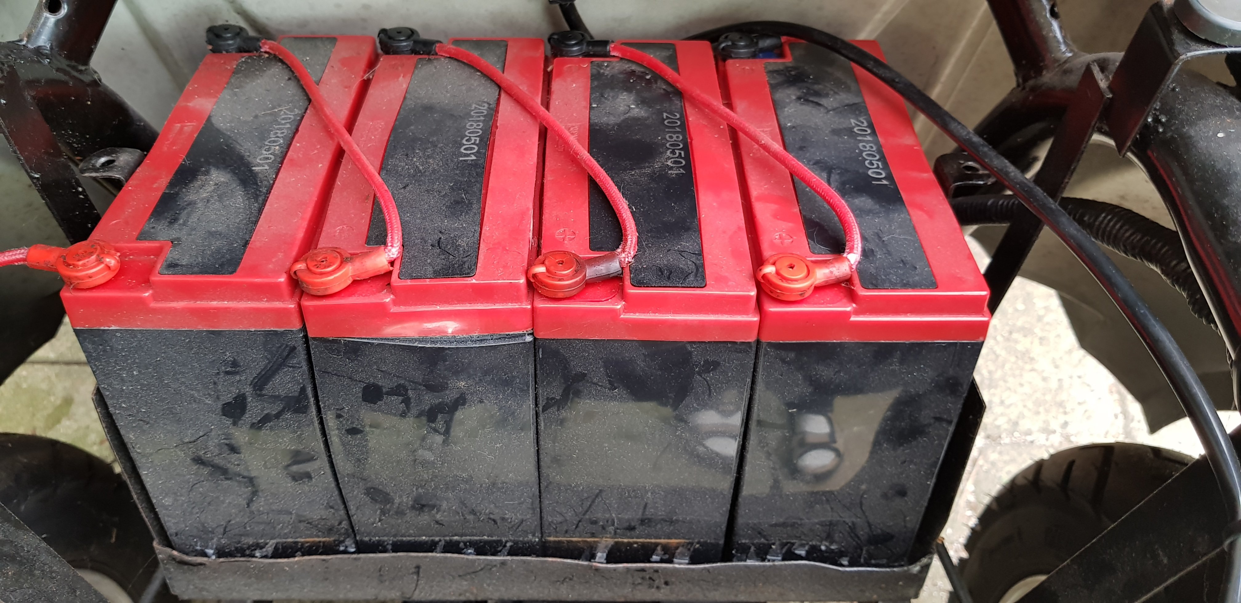

Hej

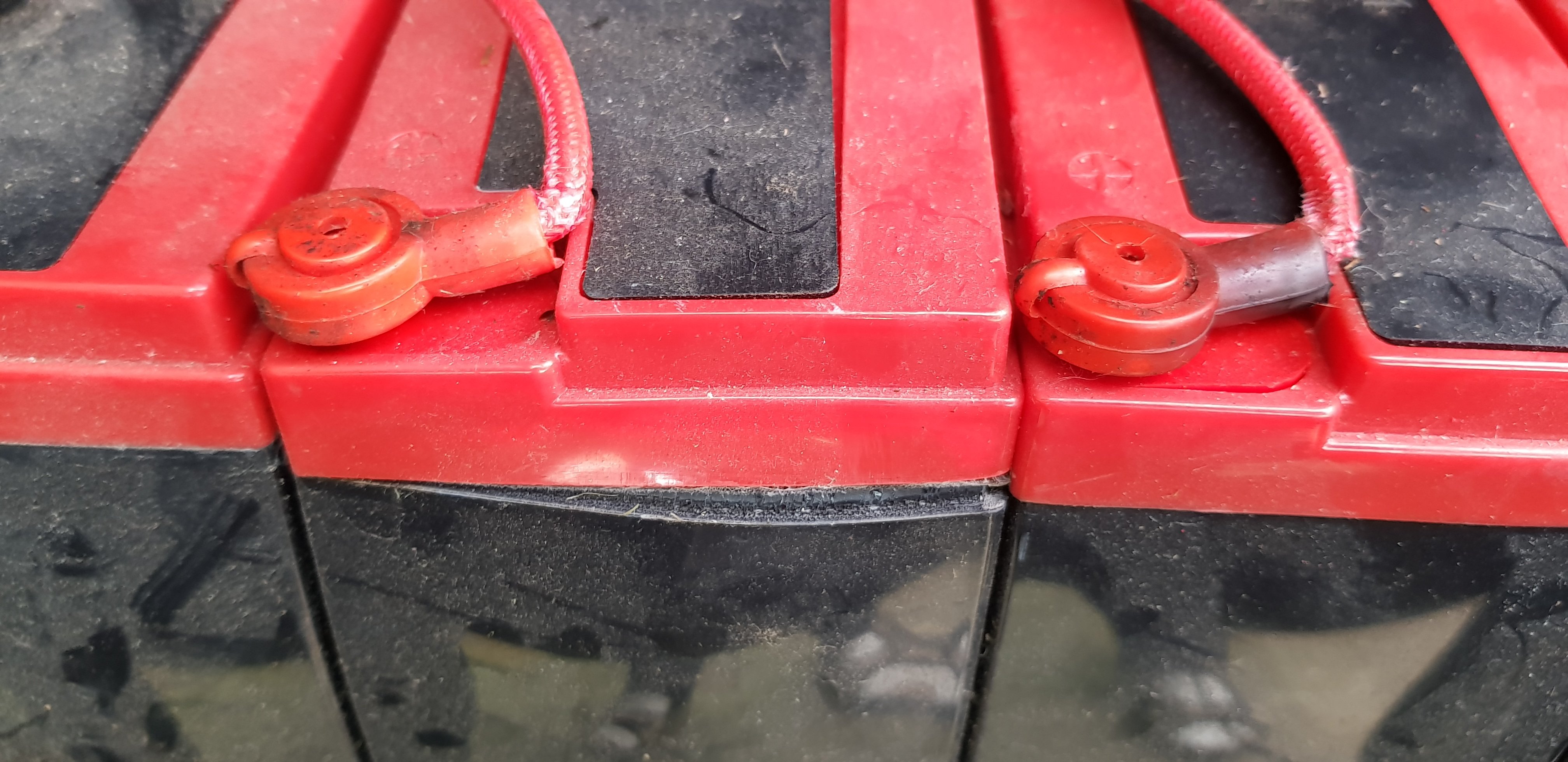

Jeg hjælper en bekendt med sin VGA Tres. Der sidder 4 stk bly batterier i, som er svulmet op og skal skiftes.
Jeg er dog lidt i tvivl, da de 60v batteri pakker man kan købe indeholder 5 stk. batterier.
På scooteren står der 60v, og laderen er også til 60v. Giver ca. 65v ud.
Er der nogen som har sat en 48v batteri pakke i, eller hvad står jeg lige med?

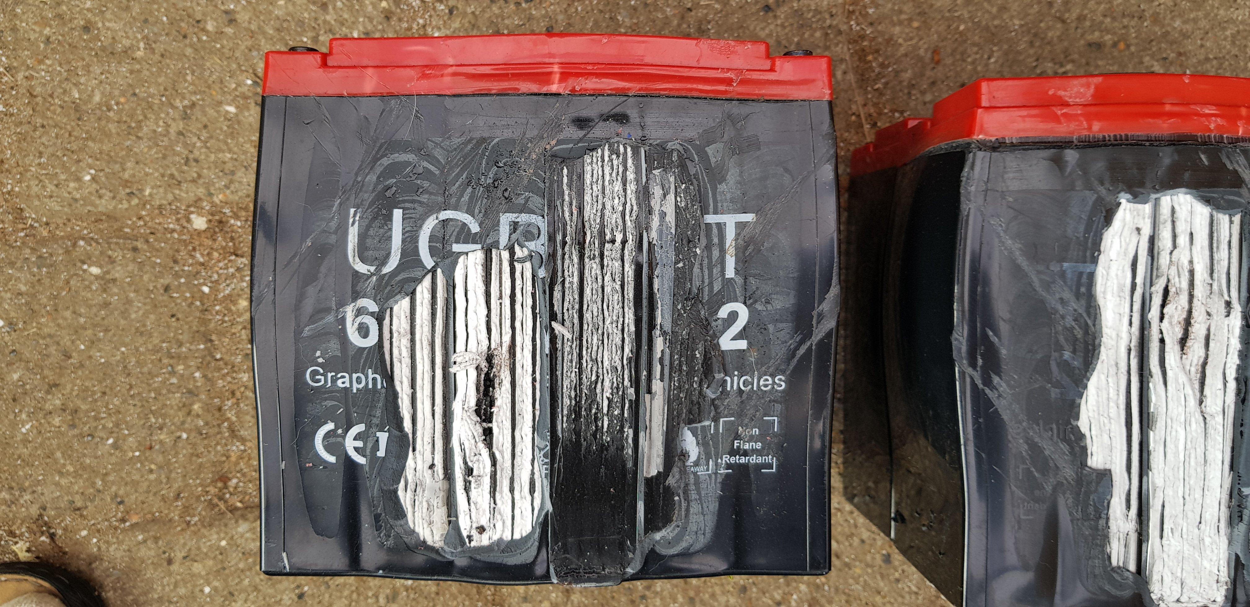

Jeg har hjulpet naboen med et tilsvarende problem. Der er 5 batterier på køretøjet, hvor det sidste sidder under de øverste 4. Kan med lidt god vilje, ses nede under baghjulene.
Vi måtte bruge hammer og mejsel, for at få batterierne løsnet. Jeg har skrevet et længere indlæg her på scootergrisen, men jeg kan desværre ikke finde det igen.
Vær meget forsigtig når du monterer, det er store strømme der løber ved kortslutning. Husk at måle grundigt på spændingerne, så du ikke får vendt spændingen forkert (= nyt køretøj).
Skurken i dette spil er laderen, der virker fint når batterierne er nye (dvs mindre end et år gamle). Laderen lader med ca 72 volt, indtil ladestrømmen er faldet næsten til ro. Der er bare det, at ladetrømmen ikke falder helt til ro, når batterierne er mere end et år gamle og det er varmt. Så kører laderen videre, og batterierne overopheder og går til. Jeg har løst problemet ved at nedsætte ladespænding med ca 3 volt, men det kræver noget indsigt i el/elektronik. Skriv hvis du er god til el, så vil jeg prøve at finde billederne af det ændrede ladekredsløb.

Tusind tak for dit grundige og fyldestgørende svar.rjskib skrev: ↑13. oktober 2024 12:15 Hej.

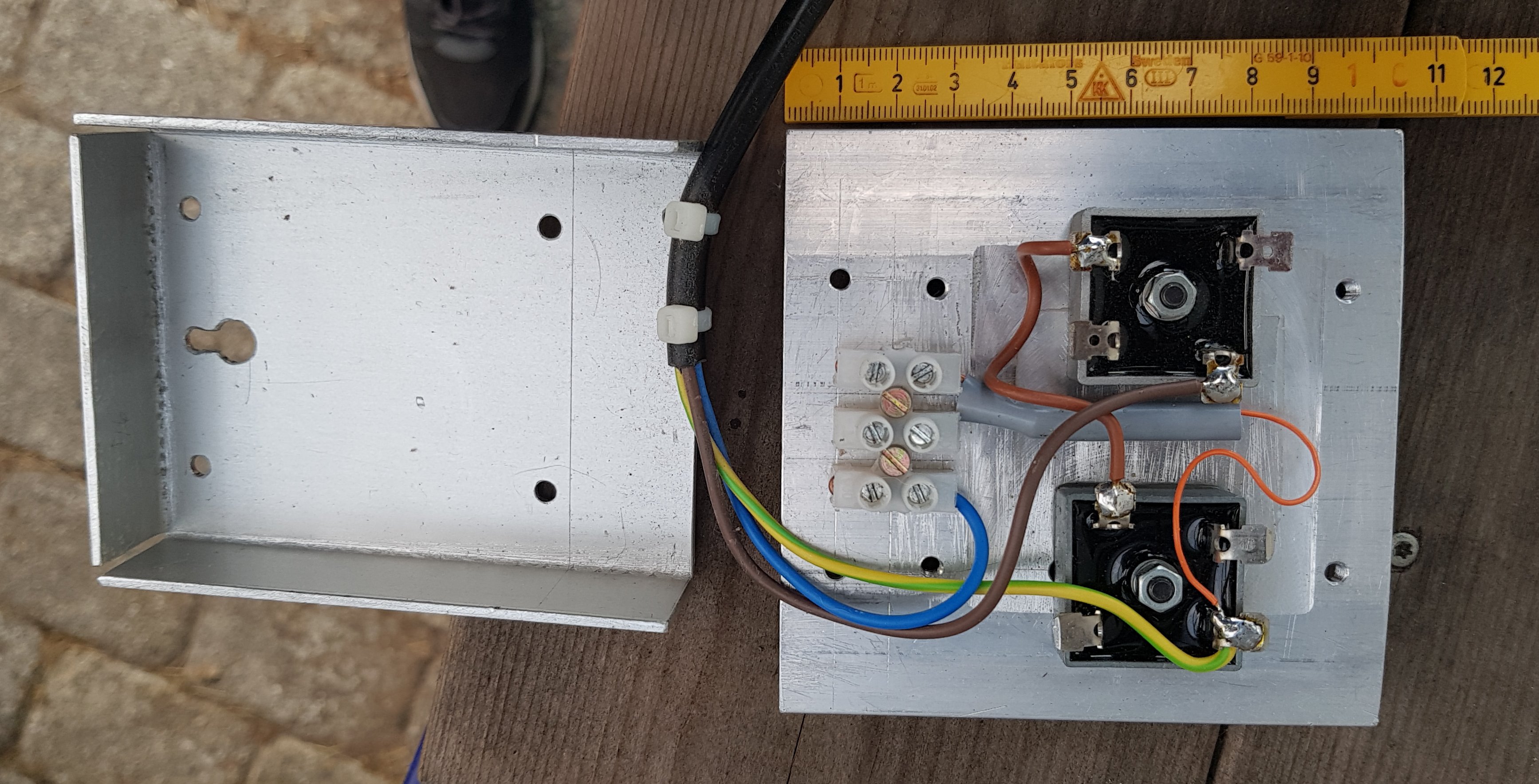

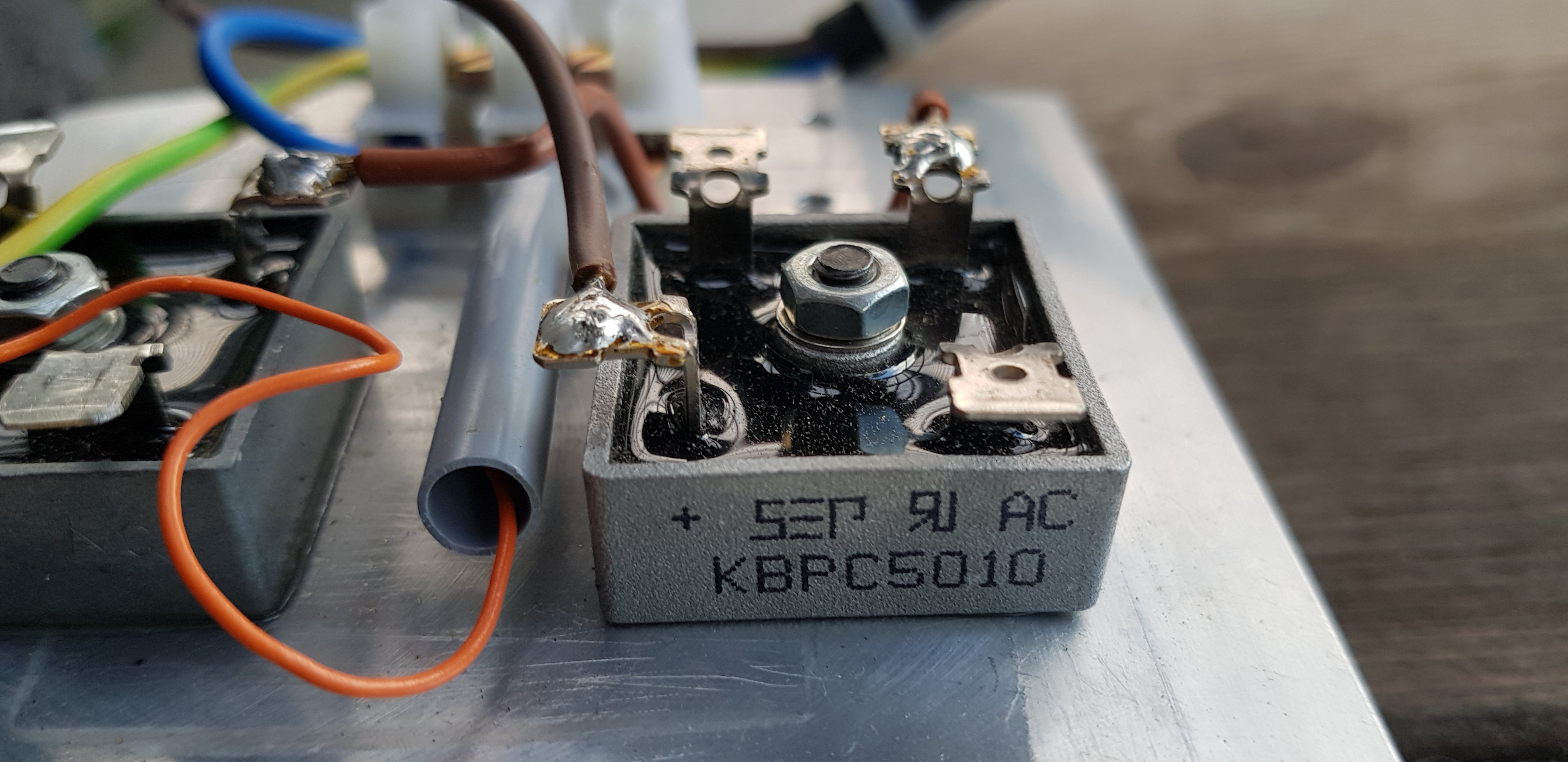

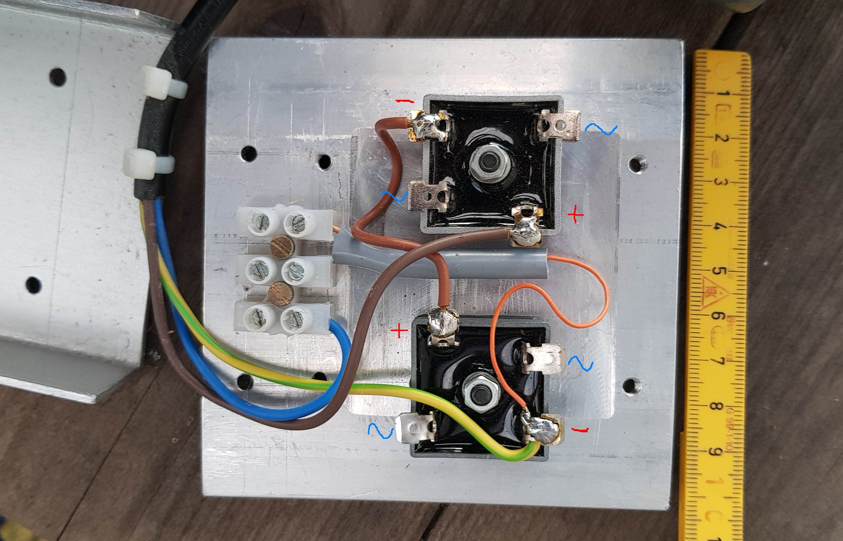

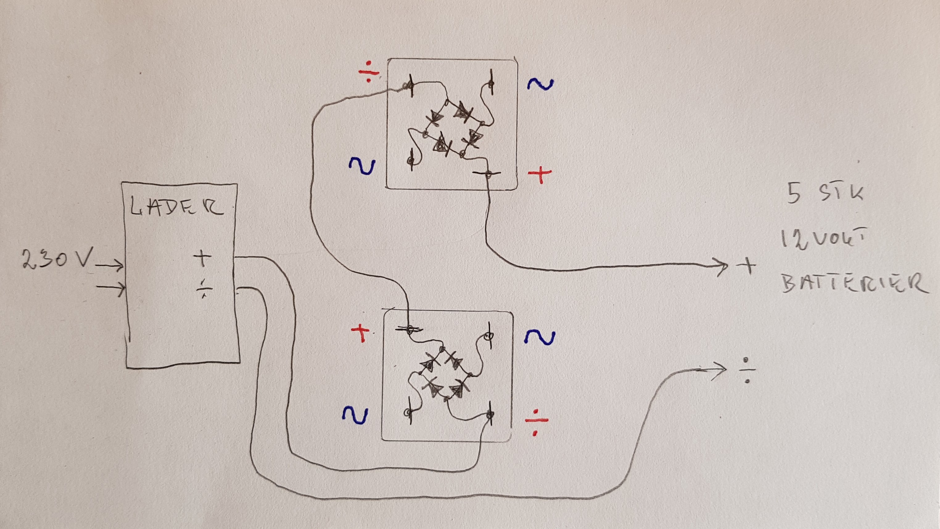

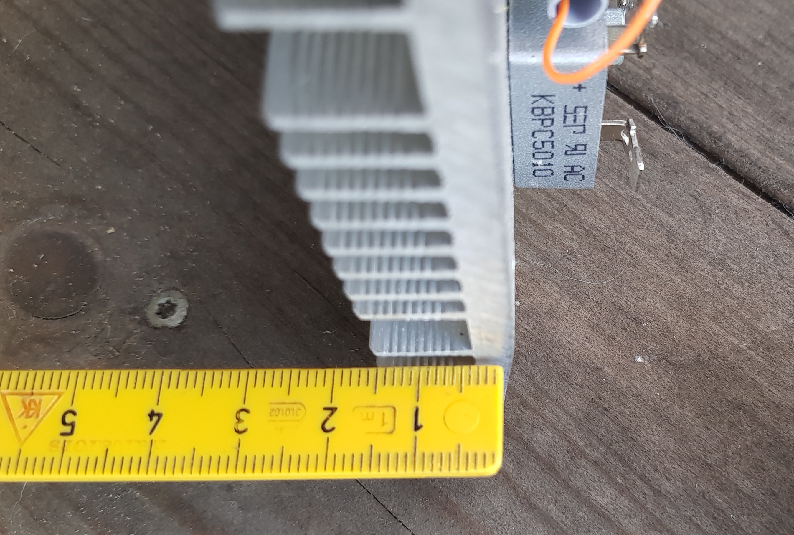

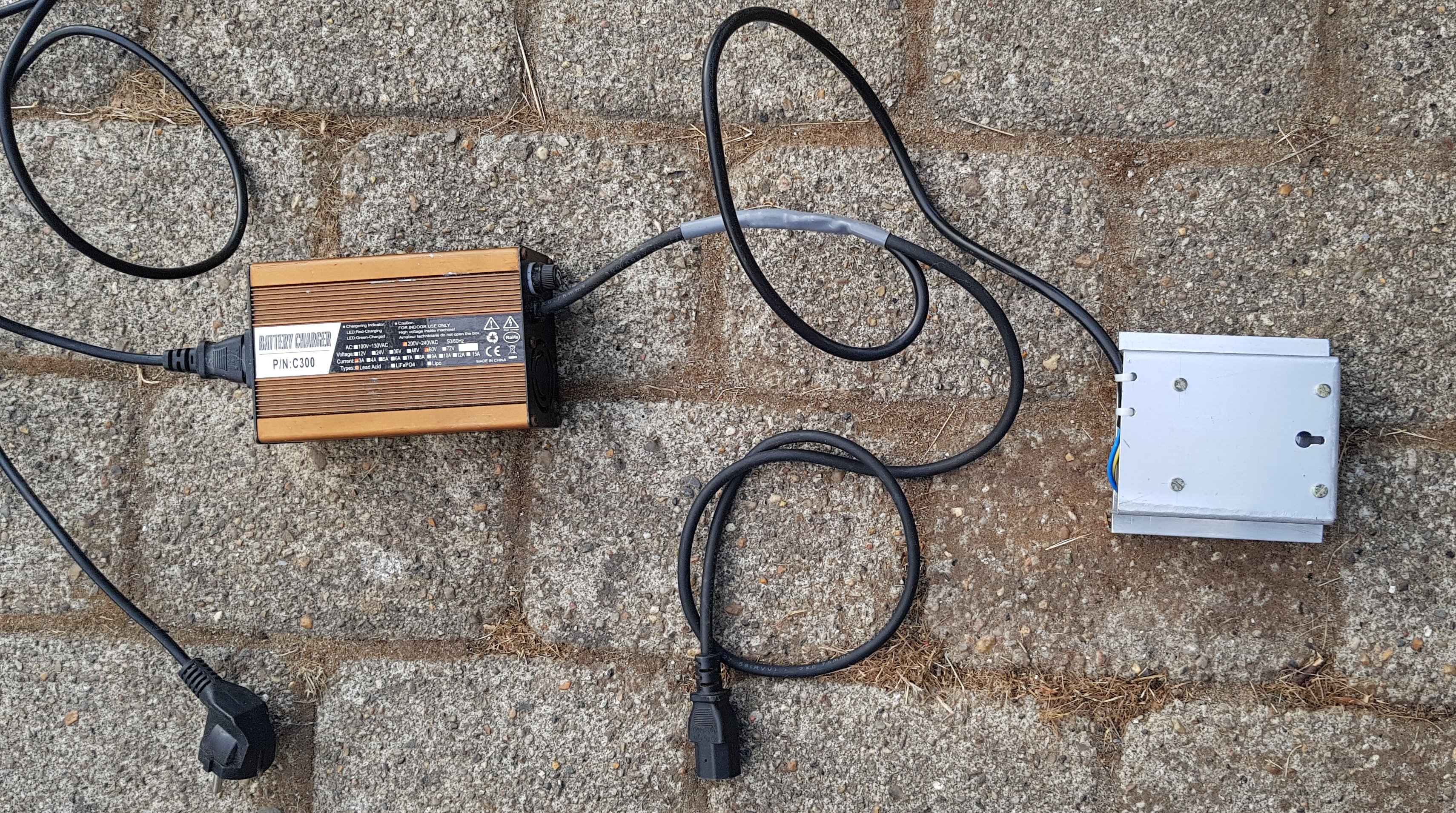

Så var jeg ovre ved naboen og fotografere.
Jeg har klippet ladeledningen over, og indkoblet diode arrangementet via en stump ledning. Det er nok nemmere bare at fjerne yderkappen på et stykke af ladeledningen, og så afbryde + ledningen.
Først billedet er af lader/dioder på køleplade:
Billeder af dioder:
Kronmuffen, den blå og orange ledning blev kun brugt til at måle ladespændingen. Det er lidt bøvlet at komme til at måle, når alt er samlet.
Diagram:
Køleplade tykkelse:

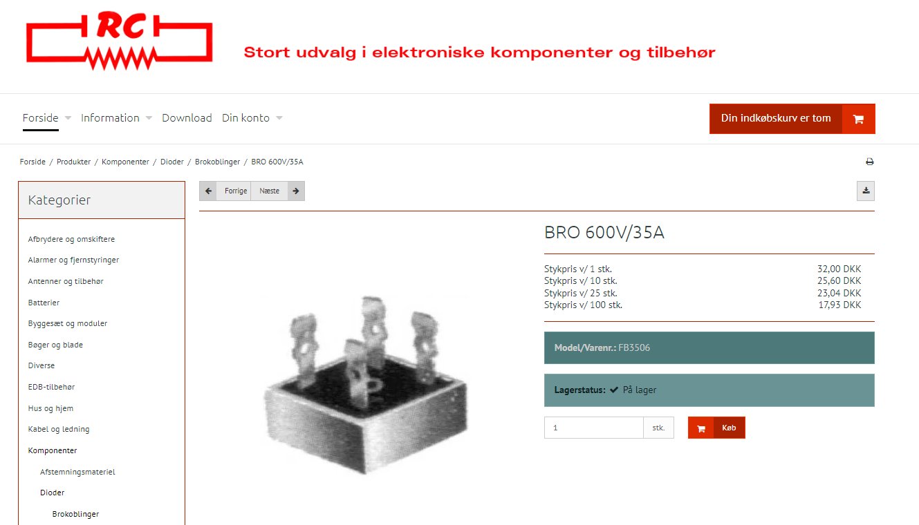

Dioderne afsætter ca 9 watt, så dioderne skal køles. Find den billigste type greatz broer du kan finde, da stømmen kun er ca 3 ampere. Kølepladen kan såmænd være et stykke ALU kabelbakke, bare ALU'en ikke er for tynd. Størrelsen kan du bedømme ud fra billederne, den brugte køleplade er fra en skrottet auto køletaske. Dioder/køleplade må ikke blive varmere, end at det er rart at røre ved.
Opladning af Tres'en tager så lidt længere tid, når ladespændingen er nedsat med ca 3 volt. Til gengæld holder batterierne meget længere.
Kontroller at laderen er ok, og ikke giver alt for høj en spænding under opladning. Bør bør være på godt 72 volt, som så giver ca 69 volt til batterierne. Når batterierne er opladet (ladestrømmen er faldet), så skruer laderen noget ned for ladespændingen. Jeg husker ikke præcis hvor meget.
Håber det er til at forstå, ellers så skriv.

Et AGM batteri bør oplades med en spænding på mellem 14,7 og 14,9 Volt (det er det man kalder Cycle Use i databladene) mens vedligeholdesladning skal ske ved en spænding på mellem 13,7 og 13,9 Volt (det er det man kalder Float Use i databladene). Derfor mener jeg det vil være en dårlig ide at nedsætte ladespændingen og dermed er jeg også uenig med jrskib.JLK skrev: ↑13. oktober 2024 09:59 Hej
Datablad på den type batterier du bør bruge til en VGA Tres: https://akkumulator.dk/wp-content/uploa ... V12-22.pdf
Grunden til et AGM batteri svulmer, er enten en intern kortslutning eller en massiv overspænding under opladning, hvilket er betydeligt højere end det de ca 3 volt to graetz bro giver. Der bør du nok eftermåle laderen der skal give 73,5 Volt fuldt belastet ved 2,5 Amp belastning. Regner du efter vil du finde det er ca 14,7 volt pr batteri. Den lader der normalt følger med en Tres går selv ned på vedligeholdes spændingen når batterierne er fuldt opladet.
Opladning med underspænding gør også at det bliver svært at få fuld kapacitet ud af batteripakken samt det tager længere tid at oplade samme.
