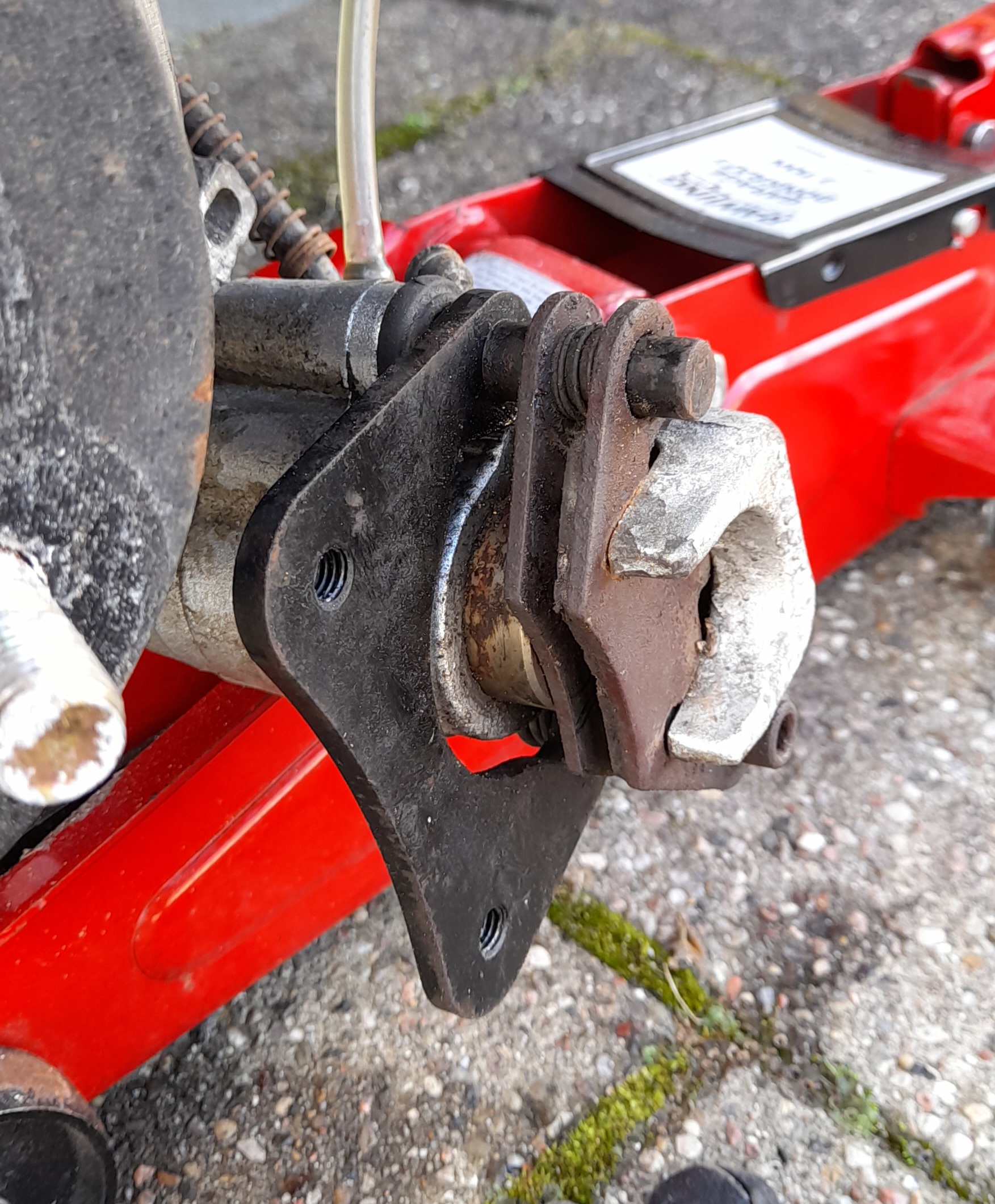

Hej
er ved at skifte bremseklodser på baghjul på min bach kabinescooter, hvordan får jeg stemplet så langt tilbage at de gamle klodser kan udskiftes

Mickie aagaard skrev: 2. oktober 2024 12:57 Hej
Det gør du ved forsigtigt at klemme stemplet tilbage med en stor papegøjetang/skruetvinge/rørtang. Husk at gliderne skal kunne gå frit så begge bremseklodser ligger til/an mod skiven. Normalt smøres de med silikonefedt (hanefedt) eller bare med alm fedt. Du bør undgå kobberfedt da det sammen med salt æder aluminiumen på kaliberen.
Pøj pøj med opgaven, Leif.

Ellers hvis du ikke har en stor tang kunne du måske trykke kaliperen ned på et rør/kæp der på bagsiden af den yderste bremseklods.
Eller måske sikke to gamle skruetrækkere du ikke har noget imod måske bliver bøjet ind mellem bremseklodserne og bøje dem hver sin vej.
