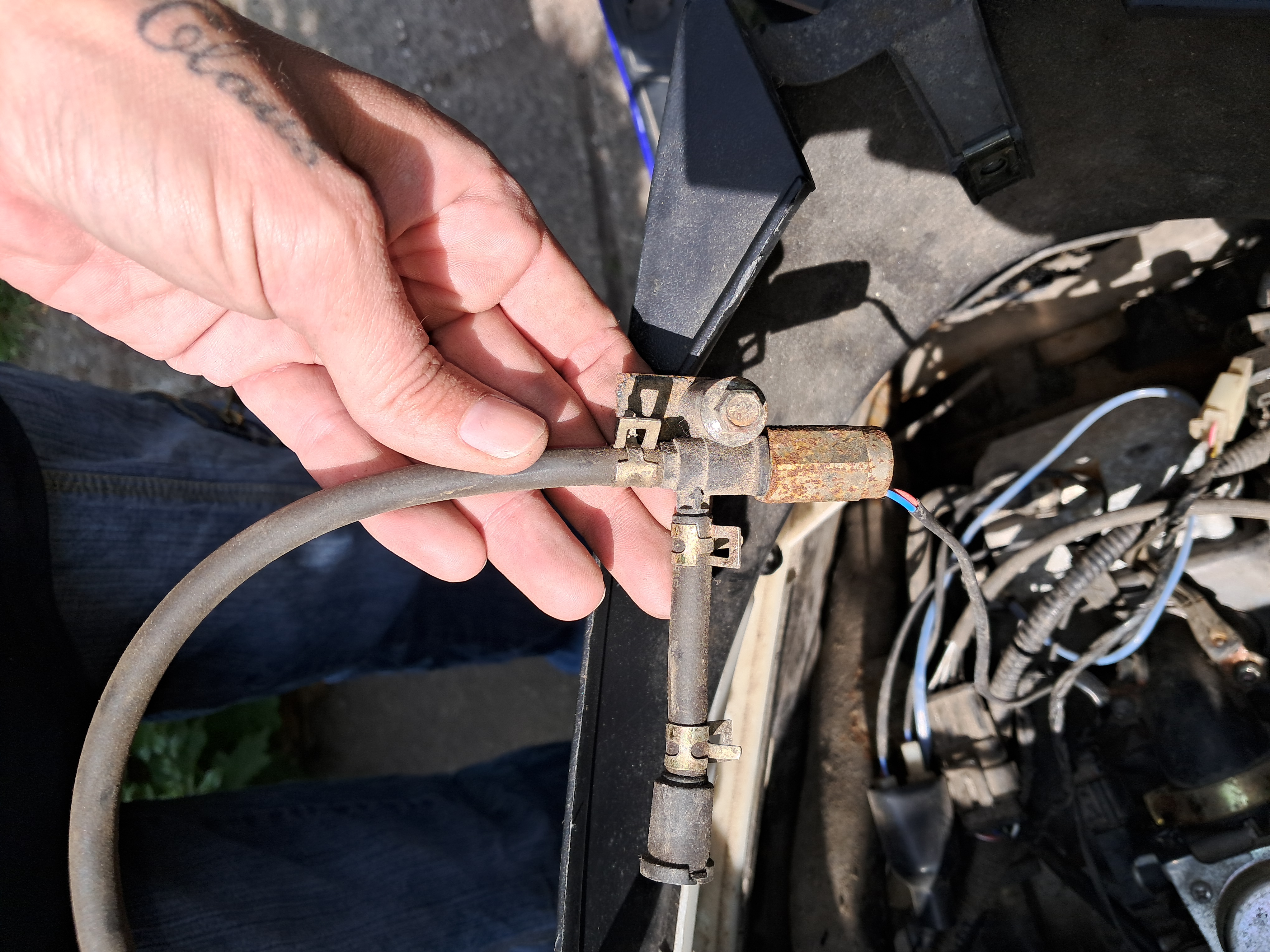

Der sidder 2 på en Explora jeg roder med.
Er der nogen der ved hvad det er ?

Kunne det tænkes at være en sådanne her du undres over ?

Den lange slange tilsluttes karburatoren og så suges der luft ind.
Den elektriske ventil kan lukke for luften for at justere blandingsforholdet af brændstof/luft.
På enden af den lille slange sidder et luftfilter.
De to ventiler har vist samme elektrisk forbindelse så de tændes vist samtidigt og gætter så på at det er ligemeget om der byttes om på dem.

Tak for det
