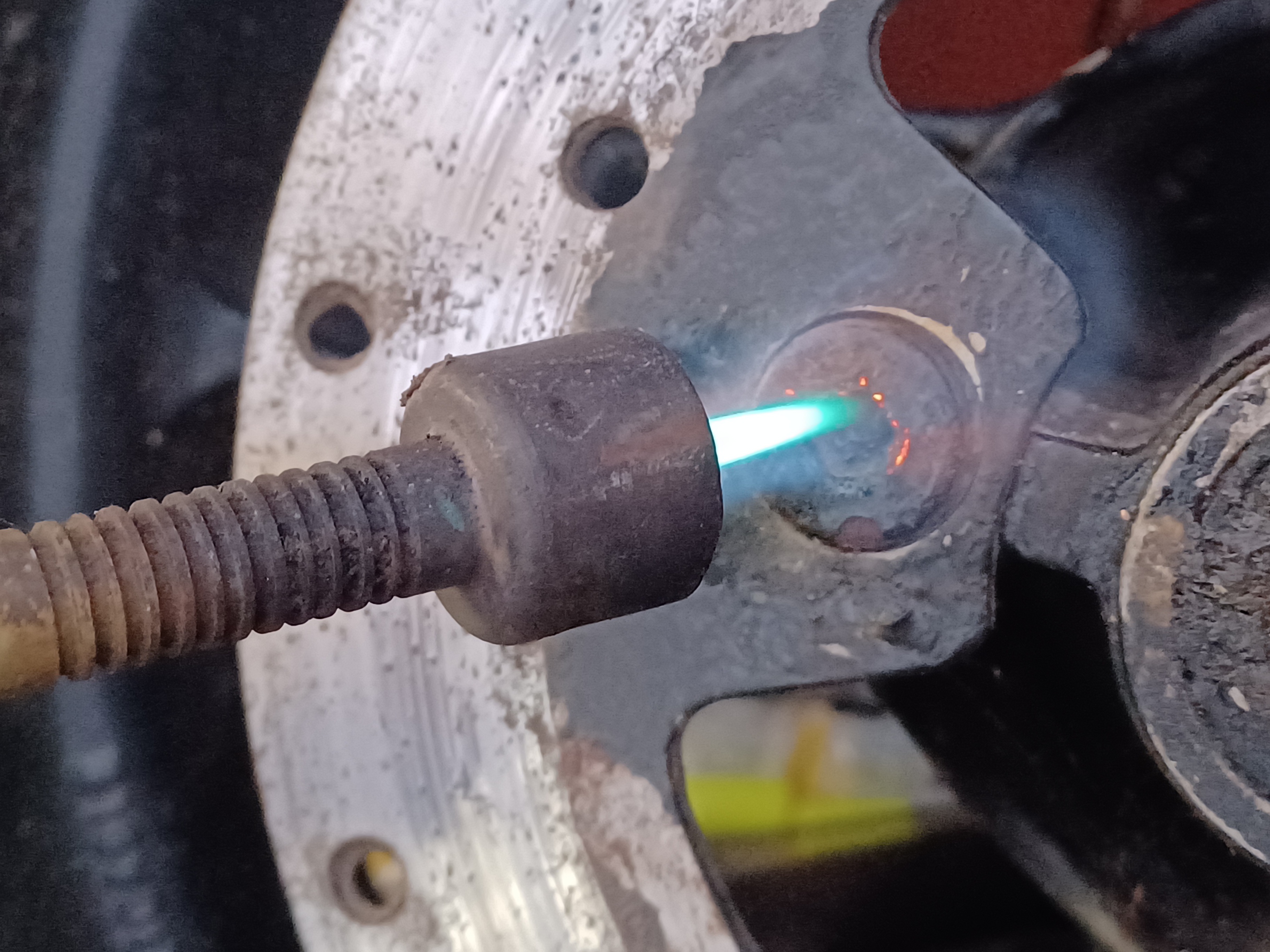

Står jeg med en bolt fæstnet i aluminium der ikke vil ud, plejer jeg at starte med lidt DW40 efterfulgt af et par bestemte dask lige på hovedet med en hammer. Hjælper det ikke starter jeg den lille gas blæselampe op der har en meget spids flamme og varmer bolten/skruens hoved en smule (hovedet må ikke få ret meget varme da du så smelter aluminiumen der har et langt mindre smeltepunkt end jern) og lader den køle ned igen før du prøver forsigtigt at løsne, eventuelt gentages behandlingen indtil bolten/skruen går løs. Det er ingen dårlig ide og køre bolten en smule frem/tilbage når den er løs flere så gevindet ikke pakker i snask igen og spar ikke på WD40 under operationen.
Blæselampen har den største temperatur på det sted hvor flammen er mest spids og blå før den bliver orangerød så det er der du skal ramme bolthovedet.
Lad være med at bruge nogen form for slaghammer da det normalt ender med bolten/skruen knækker når den binder.

Hej. Varme varme varme :!: En bremseskive må bare IKKE gå løs, derfor bruges der ofte lim (loctite) på gevindet. Varme er eneste løsningen. Det er lykkedes mig at løsne begge mine Kymco bremseskiver, med en brænder med en lille spids blå flamme.
Aluminium leder varmen så godt, at der ikke er risiko for at det smelter punktvis. Altså, varme varme varme :!:

En varmepistol/blæser/føntørrer dur ikke? Skal det ligefrem være en gasblæser?
Og hvor længe skal gasblæseren holdes på bolten? 10 sekunder eller mere?

:yikes: Fruens føntørrer kommer du ikke langt med :mrgreen: men prøv bare med en elektrisk varmepistol. ;) Den kan heller ikke lave så meget varme at aluen falder sammen, har du en med udskiftelige dyser skal du bruger den med det mindste hul og varm et minut eller to. :angel:

Ja, det er nok det bedste, og med lille spids flamme koncentreret direkte på hovedet, så varmen kan trække ned gennem skruen.
Der skal noget varme til, især hvis skruen har fået Loctite. (der opløses ved ca 250 grader, har jeg læst). En varmepistol vil nok bare mere varme skiven op.
Du kan fx starte med et minut, og så prøve at løsne, og så et minut mere osv.
