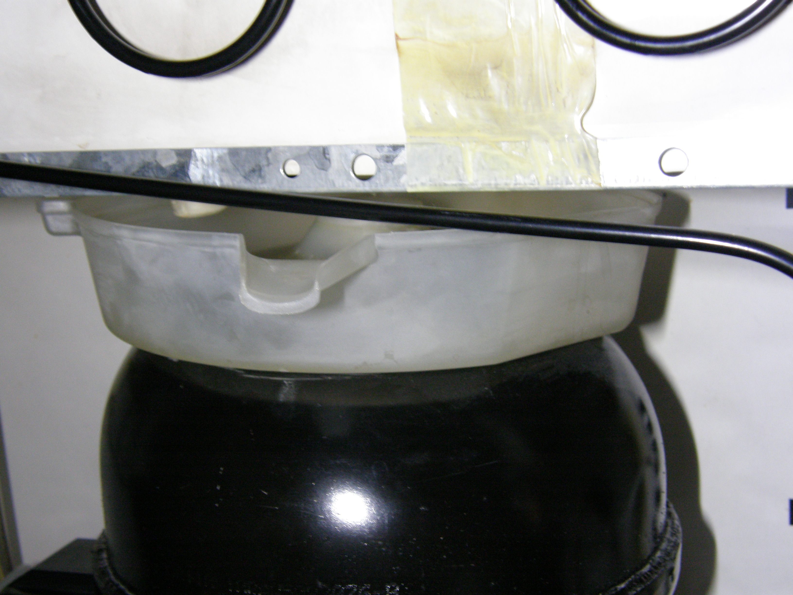

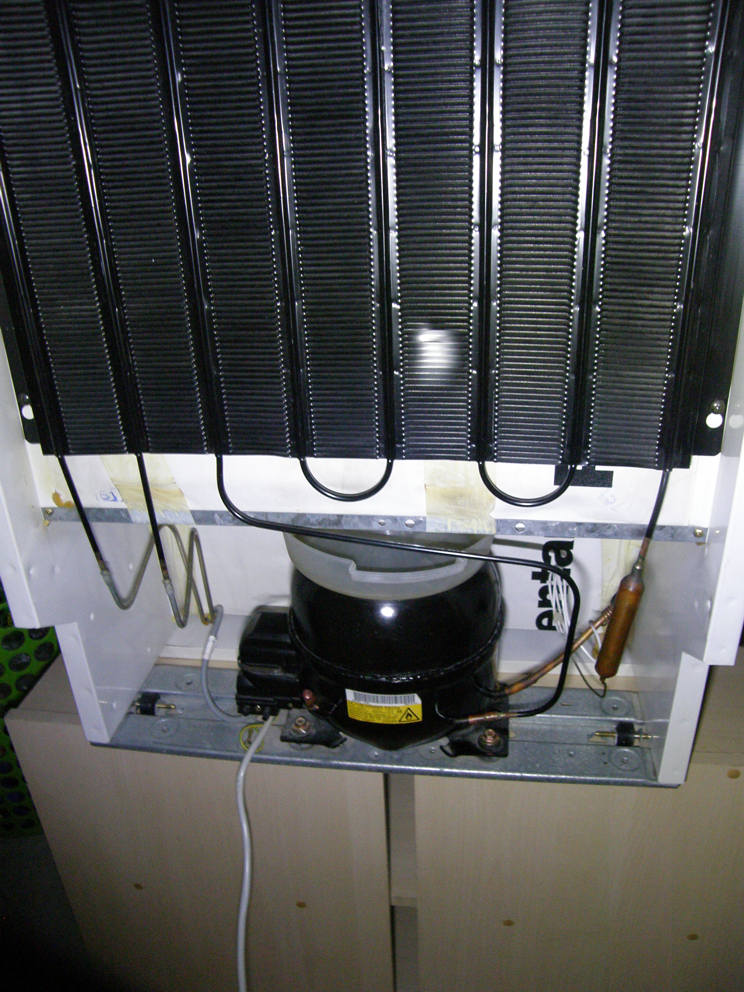

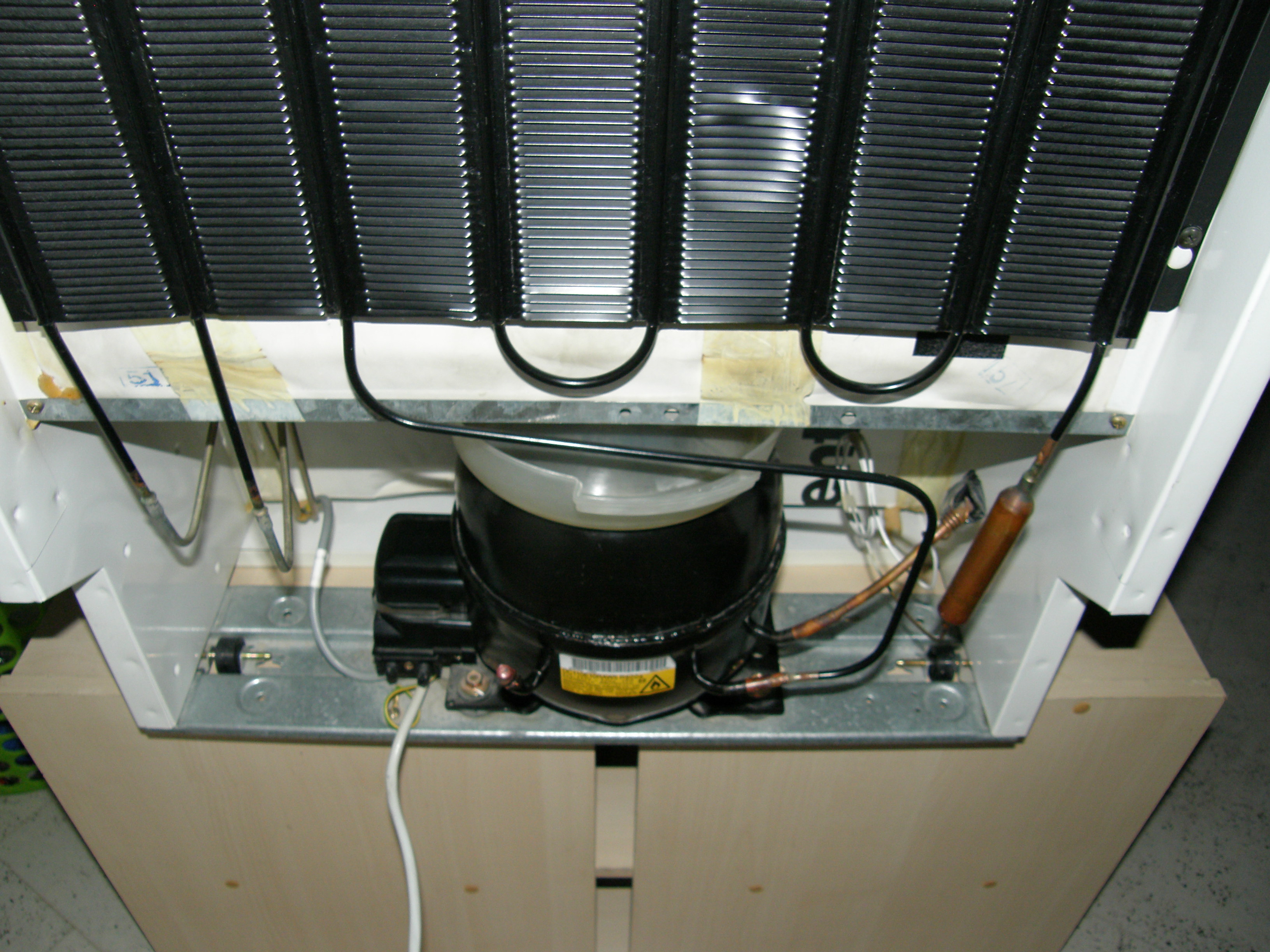

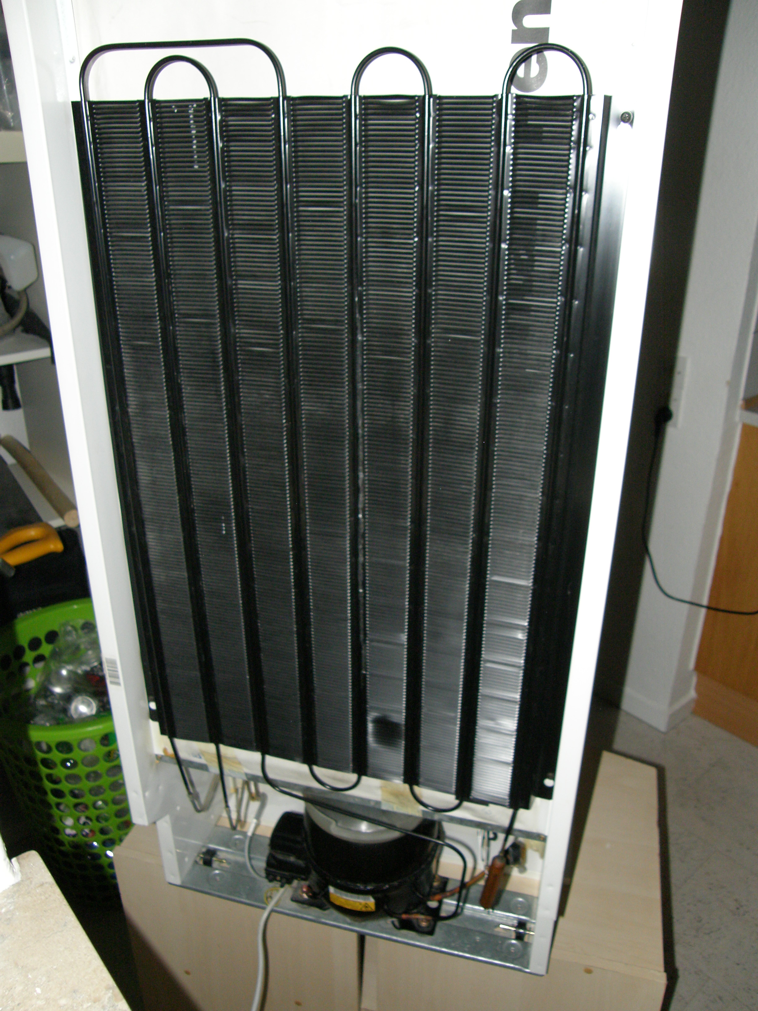

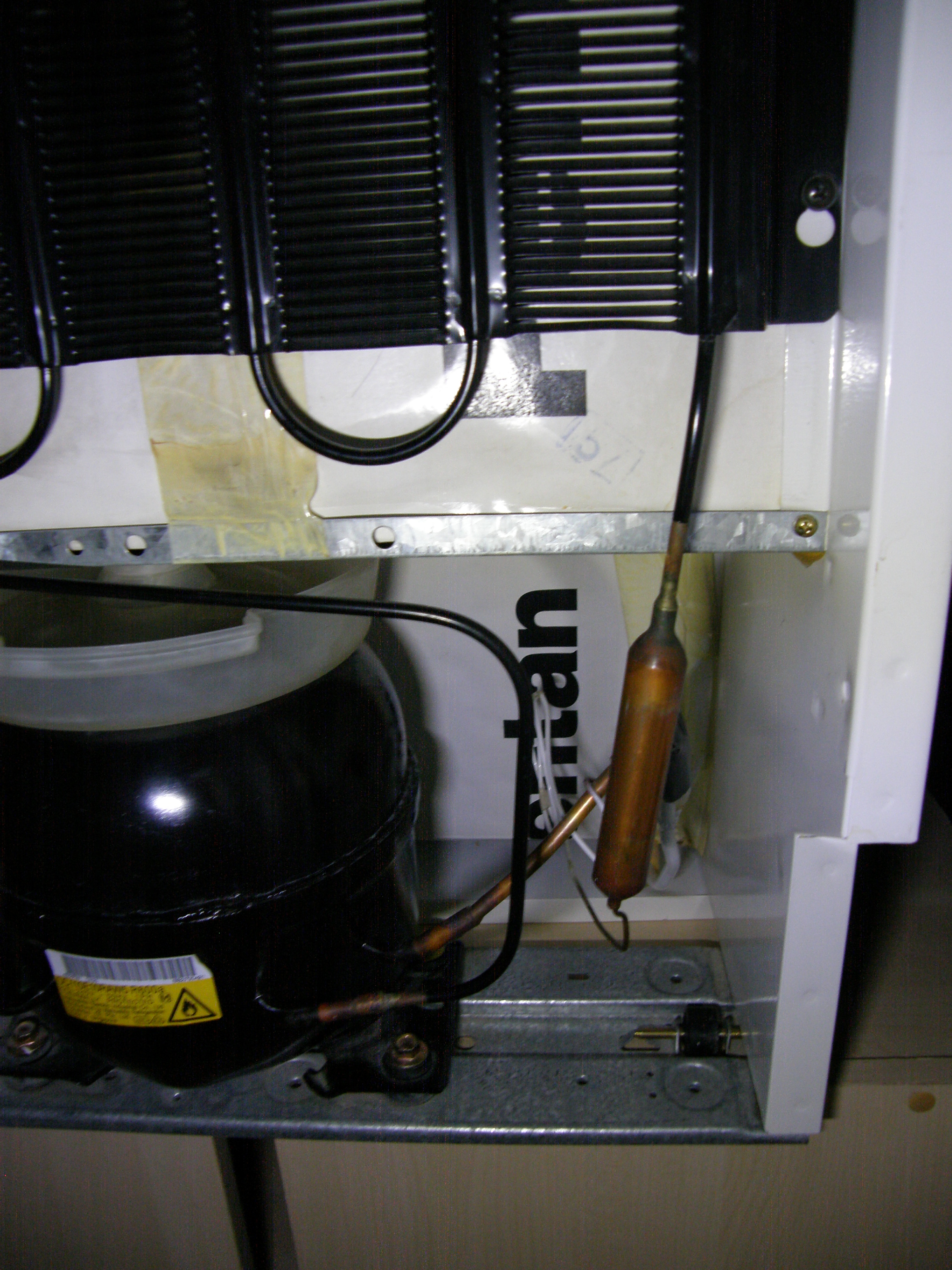

Er der nogen fordel eller ulempe ved at sætte en blæser til at køle kompressoren på et køleskab?
Kompresseren kører meget tit nu her mens det er sommer.
Når jeg tit åbner døren er temperaturen omkring 10 grader celsius meget af tiden hvis ellers temperaturmåleren viser korrekt.

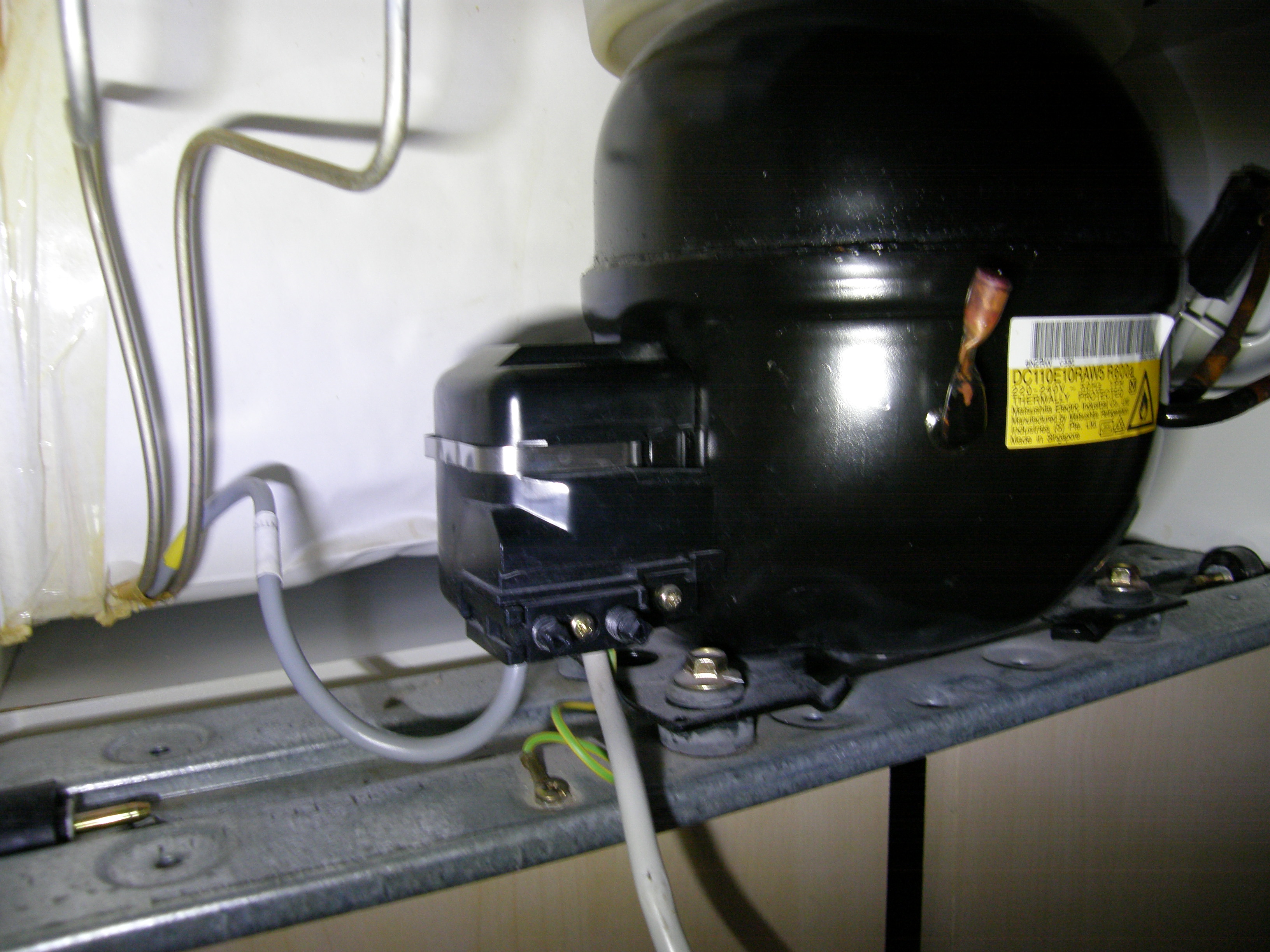

Kompressoren bliver så varm man ikke kan holde hånden på den.
Med en blæser kan den blive kølet meget men er der nogen fordel eller ulempe ved at gøre det?
Tænker på om det måske er en fordel med varmen for at køleskabet skal fungere.

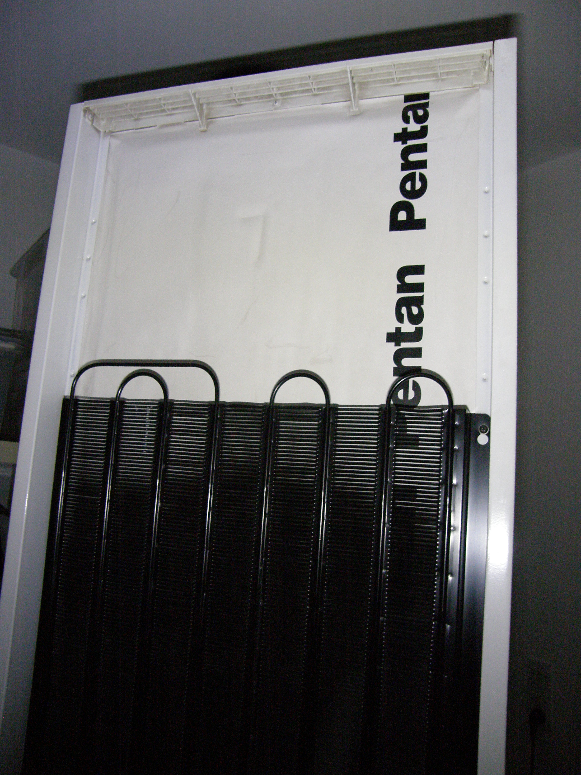

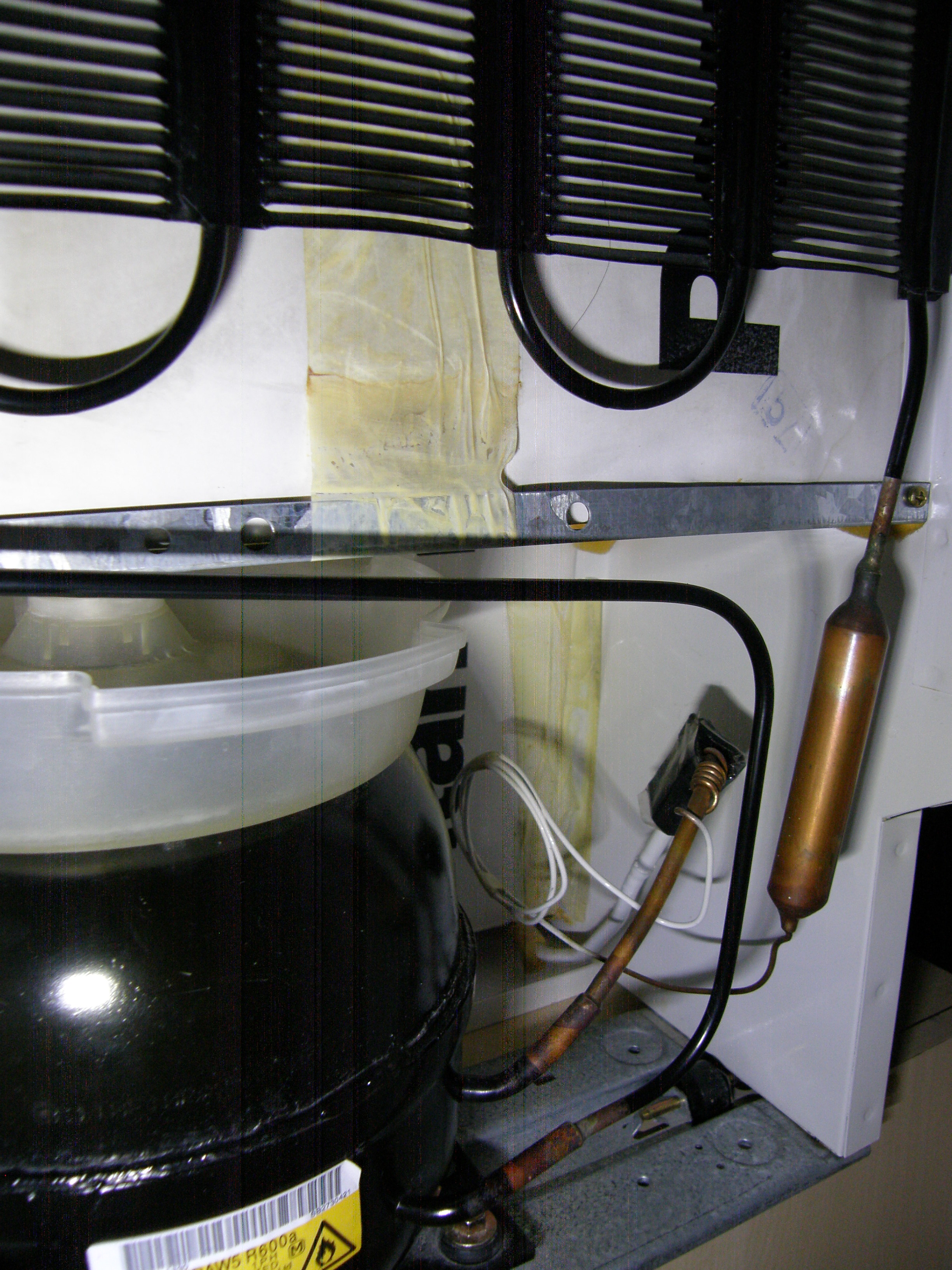

Køleelementet bag på køleskabet bliver ikke særlig varmt. Det er kun lidt varmt nær hvor røret har forbindelse til kompressoren.
Så der er stor forskel på temperaturen på kompressoren og på køleelementet. Betyder det at der er et problem?

Temperaturen i et køleskab til opbevaring af kød/mejeriprodukter bør være mellem +2 og ikke over +5 grader.
Når kompressoren kører tit/længe for at holde skabet koldt, skyldes det enten at den magnetiske gummiring omkring døren ikke holder tæt. Måske det er døren der hænger i hængslerne ? Ellers skyldes det at kompressorkredsløbet har mistet noget af sin brine (kølemiddel). I det sidste tilfælde kan det kun betale sig at bytte til nyt eller et andet brugt køleskab der er i orden.
Sidder du til leje, er det udlejer der skal sørge for at køleskabet er i orden.

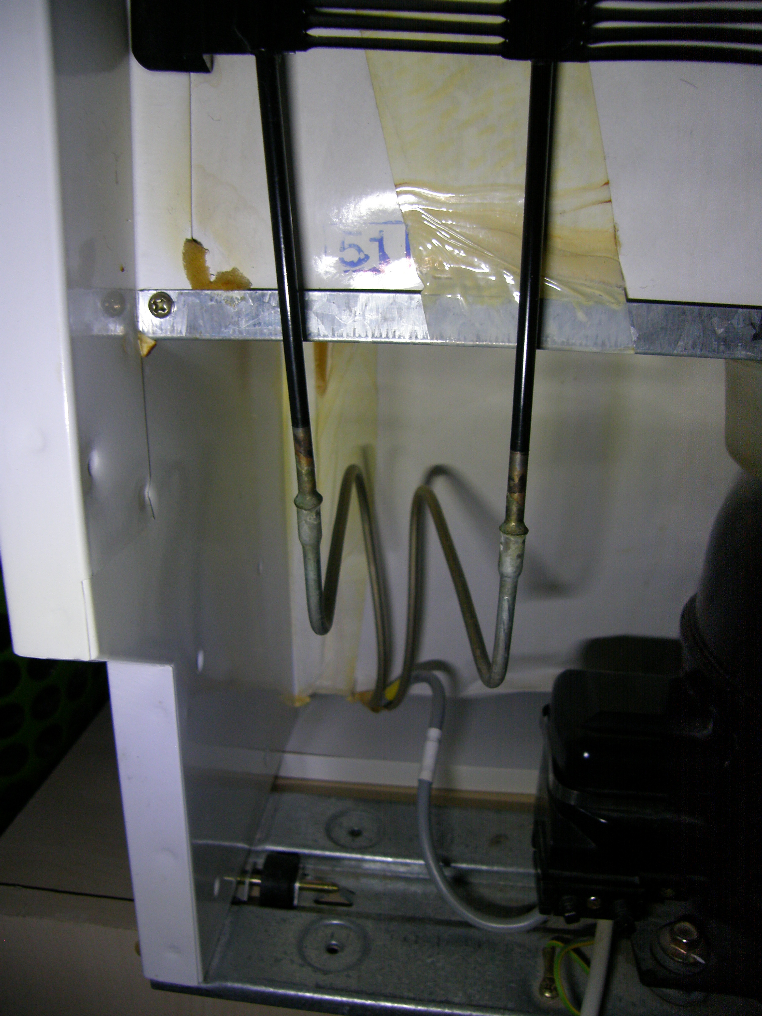

Jeg har skrevet om det før: Blæsekøling af kompressor på køleskab

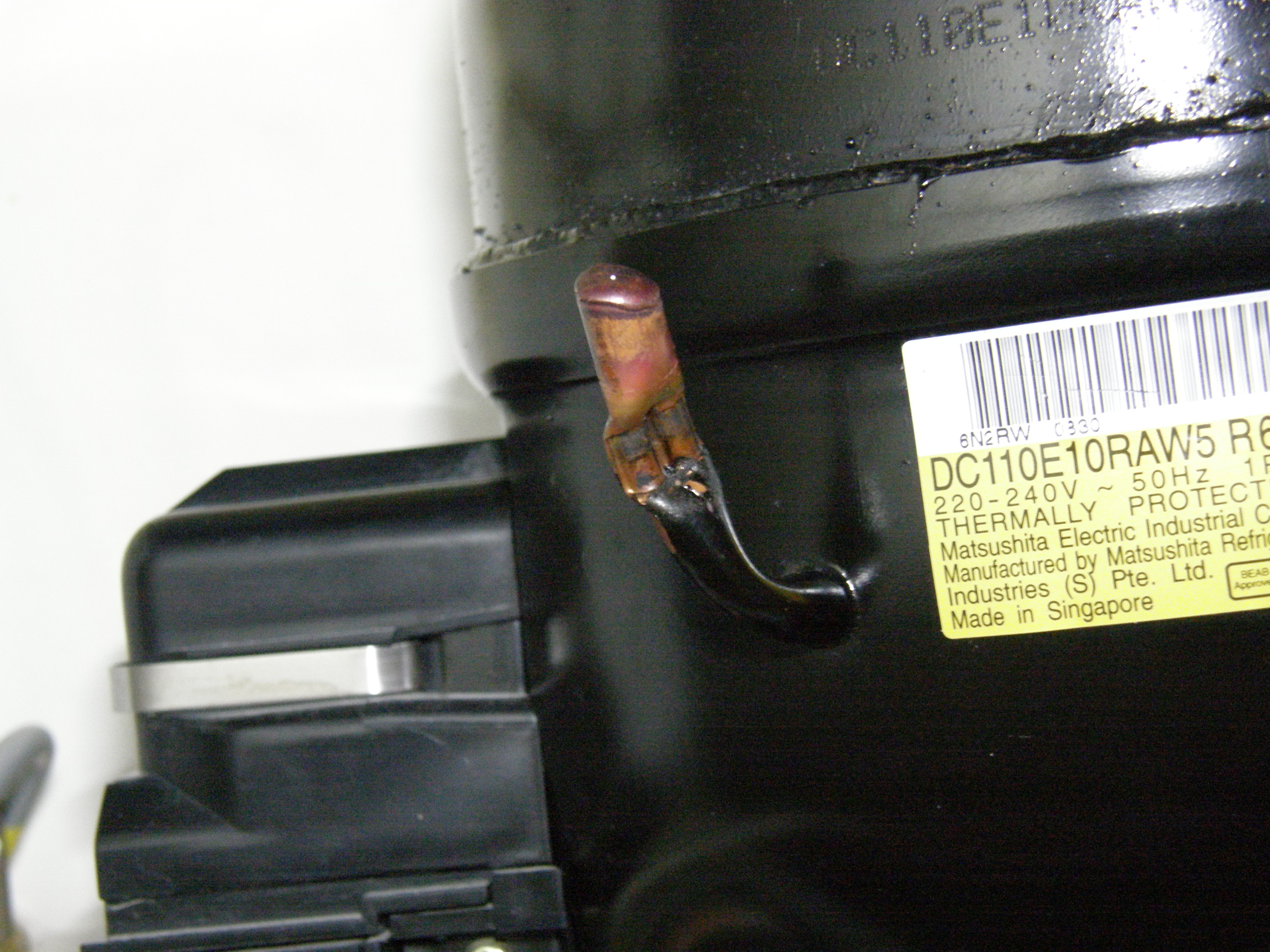

Ved ikke om det er normalt at systemet mister væske/gas over tid.
Hvis det er normalt så kunne det være sjovt at se forskellen efter der kom korrekt mænge væske/gas på.

Det er ganske normalt at kompressoren på et køleskab taber brinen over tid når det bliver 'ældre og bliver uøkonomisk at bruge,
Hvis du vil fyre en masse unødige penge af, vil jeg helt klart anbefale du finder et sted hvor man kan efterfylde. Du skal dog være forberedt på at kompressoren højst sandsynligt vil tabe brinen rimelig hurtigt igen. Det er uden tvivl billigst at bytte til nyt med de strømpriser vi har i dag. Faktisk ville du formodentlig kunne have det meste af et nyt køleskab siden du skrev om problemet sidst ved at have byttet dengang.

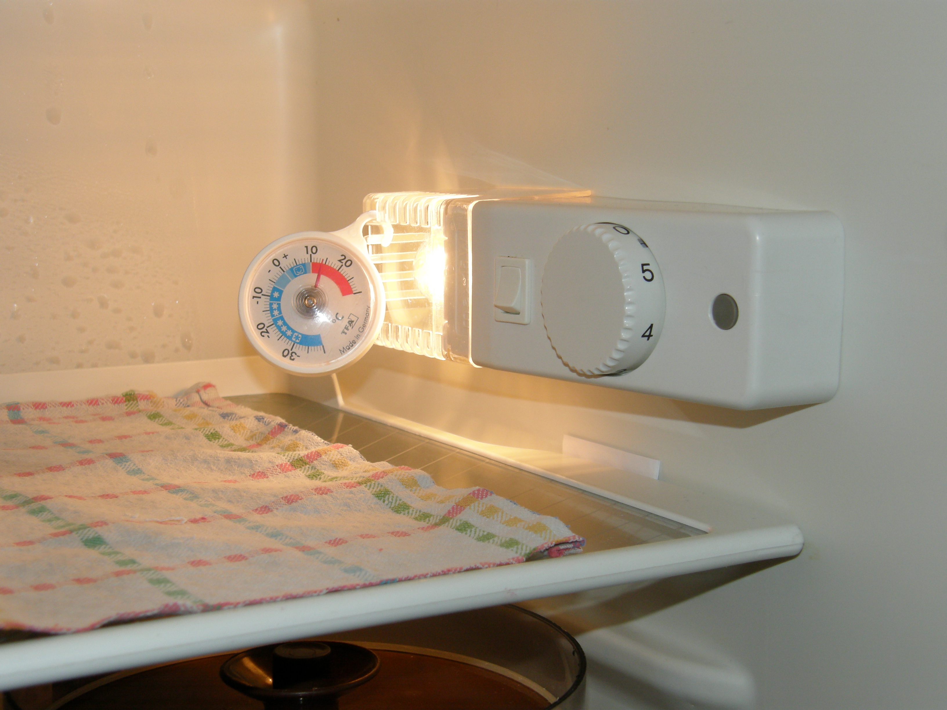

Man kan prøve at køre med blæser i en uges tid og tjekke om det gør en forskel med temperaturen. Mit billige digi termometer viste iøvrigt svingende og højere temperaturer (inde i køleskabet) end mit væsketermometer, som viser sig at være mere nøjagtigt og stabilt.

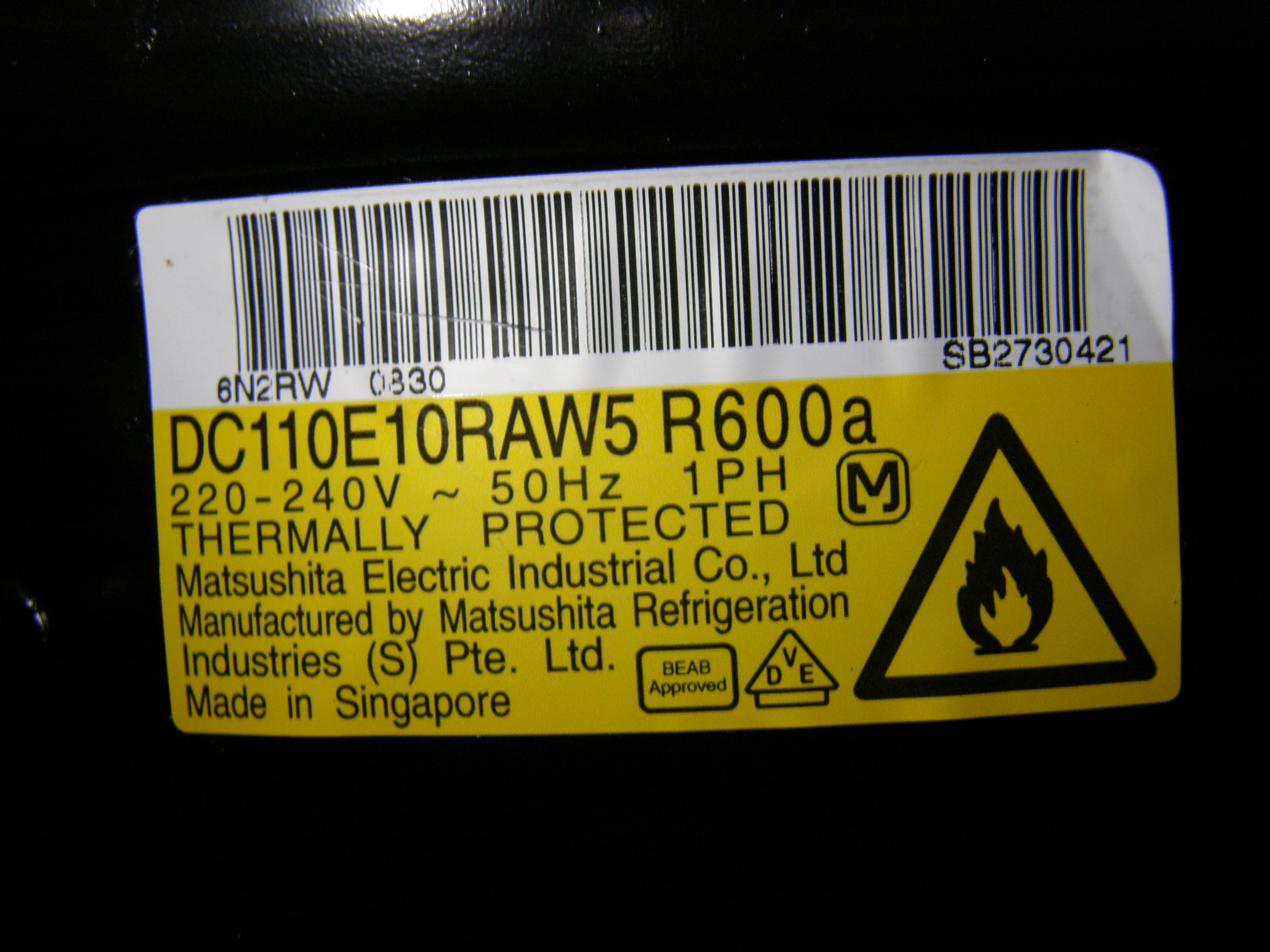

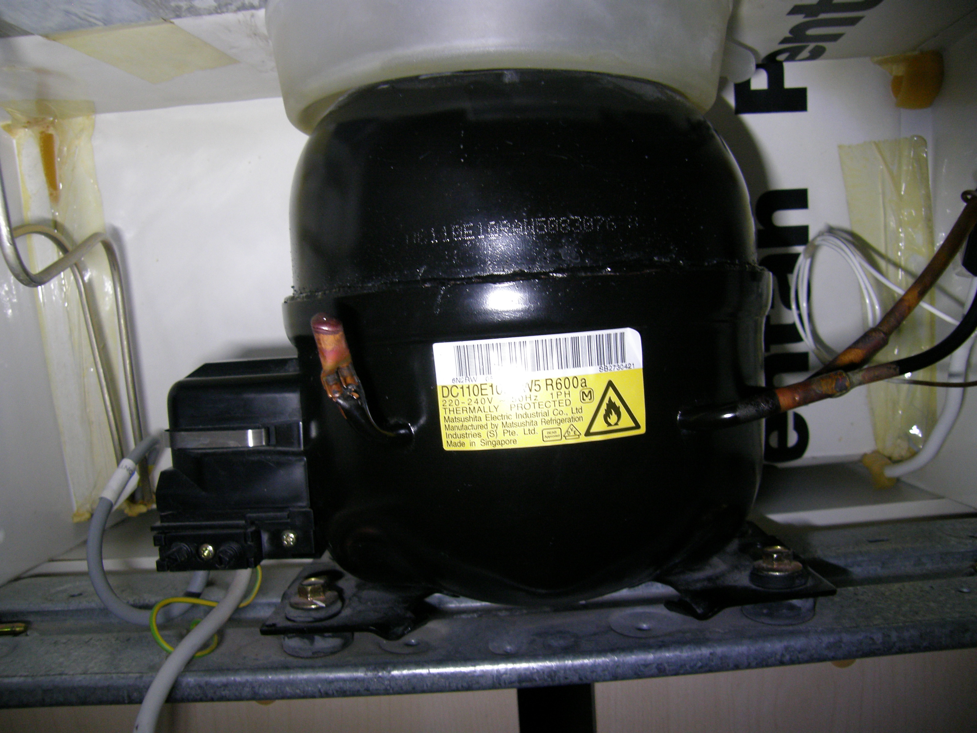

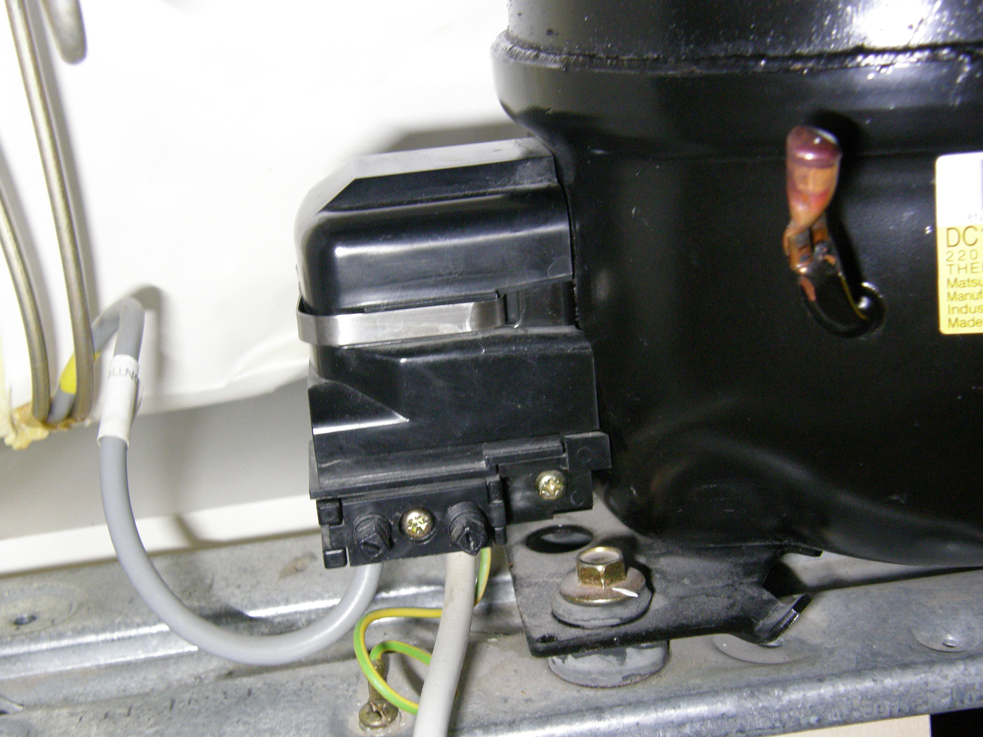

Når jeg læser navnet:
Matsushita electric industrial co
Og slår det op kan jeg se at firmanavnet er ændret til:
Panasonic Holdings Corporation
I 2008 hvilket indikerer at dit køleskab er fra før 2008 og derfor 16+ år gammelt
hvorved jeg personligt ville skifte køleskabet ud frem for at rode med alle mulige
finesser eftersom et køleskab jo ikke er et hobbyprojekt men noget der bare skal
virke hvis man ikke vil blive syg og have en temp 3-5 grader og 2-5 er jo også ok.
At temp blive højere når man åbner og lukker skabet mange gange i løbet af dagen
og får en temp på 10+ er jo logik for burhøns

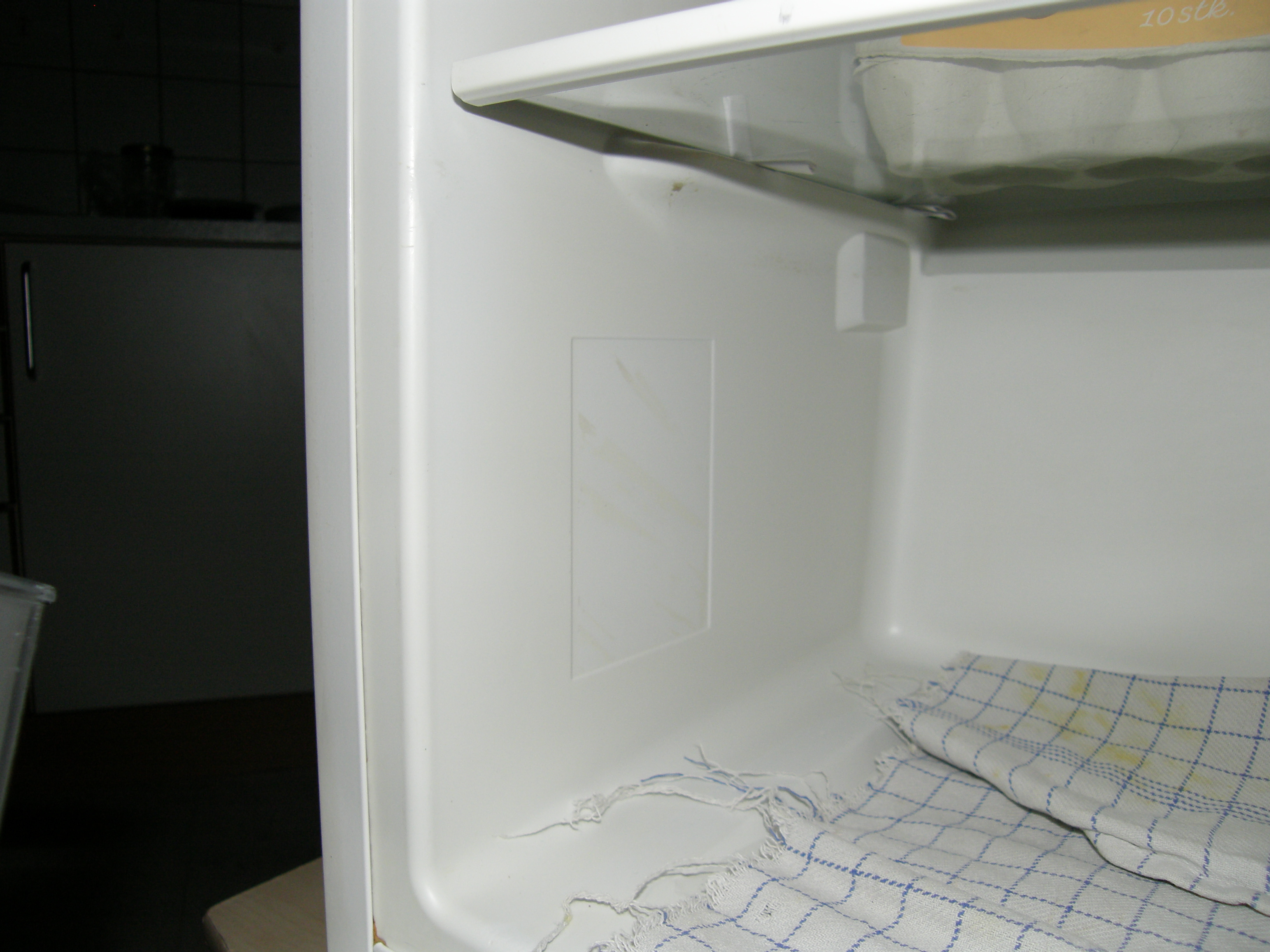

Når jeg drejer på termostatens drejeknap så er der meget lidt modstand ved de højre tal cirka 3-5.
Ved ikke om det skal være sådan eller om det måske kunne have betydning for at temperaturen i køleskabet ikke er så lav.
Afprøv gerne jeres drejeknap og fortæl om de er modstand.
Indlæg: 1808
Re: Blæsekøling af kompressor på køleskab
scootergrisen skrev: 9. juni 2024 23:41 Når jeg drejer på termostatens drejeknap så er der meget lidt modstand ved de højre tal cirka 3-5.
På moderne køle/fryse-skabe er drejeknappen bare et potentiometer mens den på gamle boxe var en mekanisk termostat der rigtig nok normalt yder lidt modstand når man skruede op for den. Det har dog ikke nogen indflydelse på køleskabets effektivitet da termostaten "kun" styre 230V ON/OFF til kompressorens motor alt efter hvor koldt/varmt der er i skabet.
