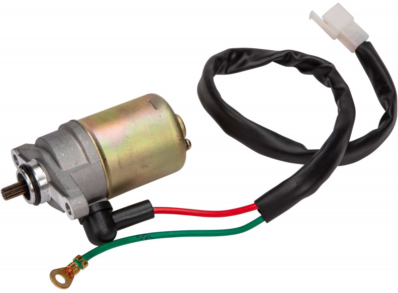

Hvis ikke det er nok så kan du tjekke at ledninger/stik til startermotoren har god forbindelse.

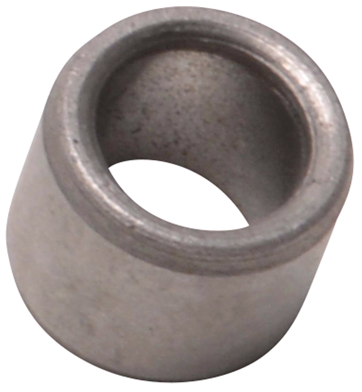

Tjek at bøsningerne til starterdrevet er i varitordækslet og motorblok og de ikke mangler.
Put lidt smørelse i bøsningerne. Måske kobberfedt er godt. Og lidt på tandhjulet med de små tænder til starterdrevet. Men ikke noget på de store tænder til remskiven.

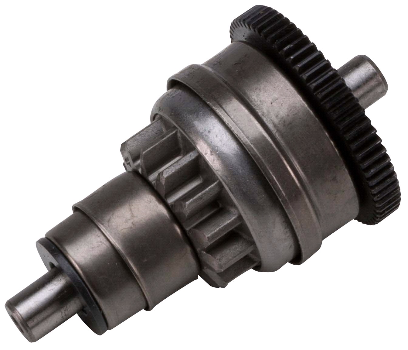

Det er vist ikke lige så let at skille starterdrevet ad og smøre det indvendigt og samle det igen men du kan dreje på det for at mærke om det glider let.
Starterdrev
