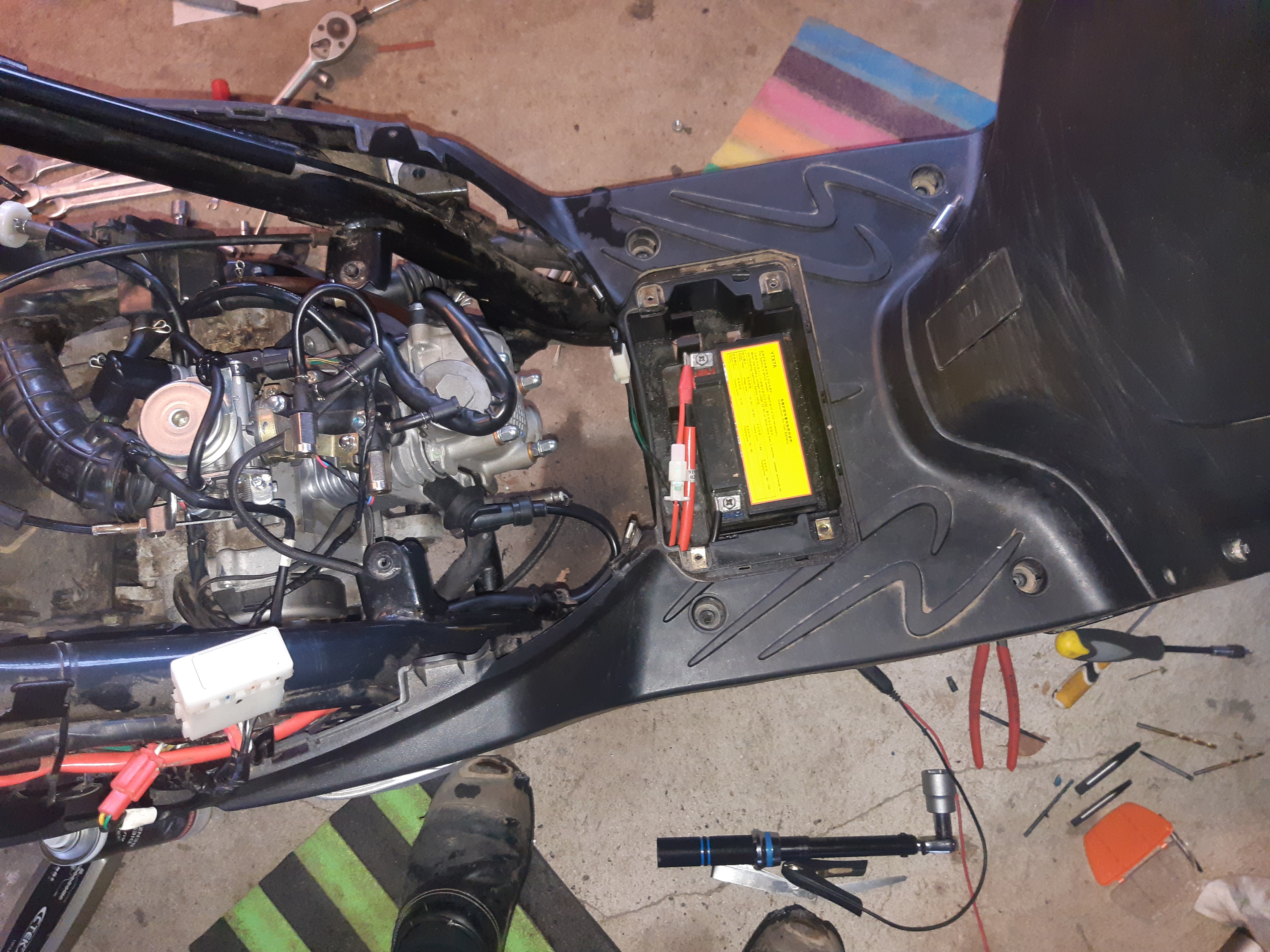

Jeg er i tvivl om jeg har tilsluttet tomgangsventilerne korrekt igen, da jeg ikke helt husker hvordan de sad?
- Indlæg: 11305
Re: Hjælp... Scooter vil ikke starte: Peugeot Tweet 50 4t e2 årg. 2021
Det ligner at den ene ventil er tilsluttet den anden ventil og at karburatoren er tilsluttet sig selv hvilket formodentligt er forkert.
Er ikke sikker men måske skal det være som orange.
Kig på ventilerne/ledningerne/stikkene og se om der står noget og om stikkene er ens eller forskellige.
Der kan f.eks. står idle, main, aux.
Hvis der står idle på den ene så skal den formodentligt tilsluttes ved automatchokeren.
