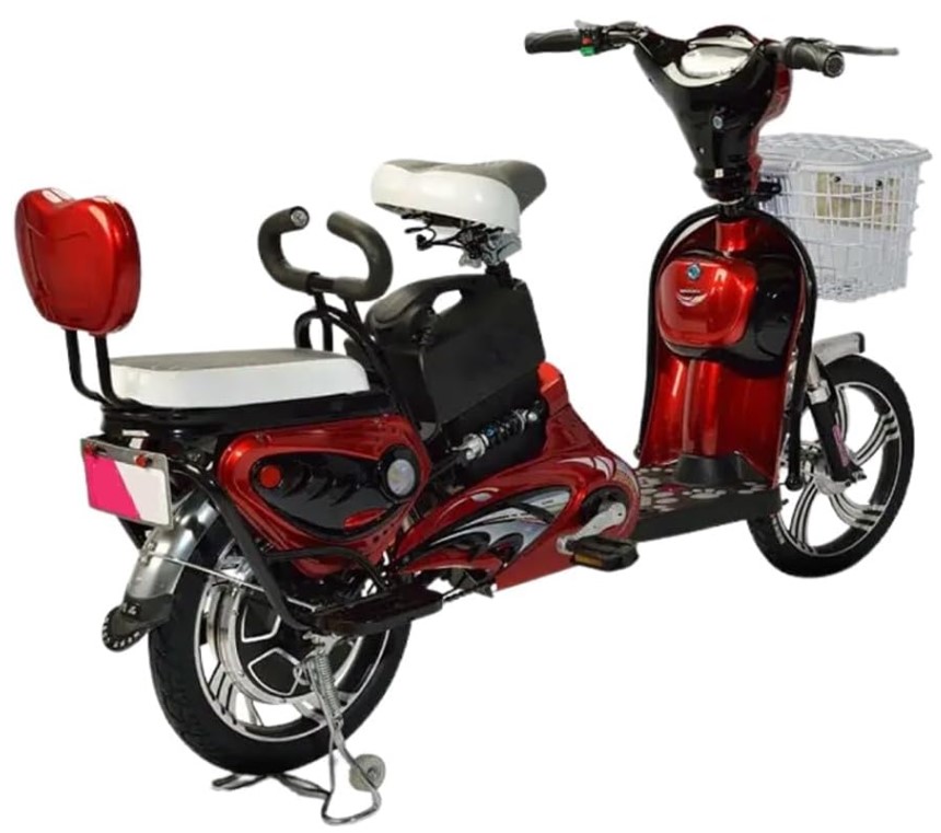

Er der nogen der har et bud på hvor langt nedenstående el-scooter kan køre på en opladning?
Den skal bruges på meget stor privat grund.
Jeg har flg. data:
Batteri: 48V lead acid 48Ah
Opladning: 48V 12Ah
Motor har 3 trin: 250/350/500W
Maskinen vejer 50 kg (chaufføren vejer 90 kg)
Den kører op til 35 km/t
Jeg har flg. data:
Opladning: 48V 12Ah

Måske 25 km/opladning.

Antal km pr opladning vil helt klart afhænge af førerens evne u i at pedalere. Er ret overbevist at Jonas Vingegaard kan få flere tusinde km ud af en opladning mens andre opdager deres evne kun rækker til mellem 5 og 10 km. Batterierne er blybatterier og vejer formodentlig mindst 20 kg.SteenKolding skrev: ↑31. januar 2024 21:37 Er der nogen der har et bud på hvor langt nedenstående el-scooter kan køre på en opladning?

Jo jaDer er desværre så mange ubekendte variabler i det du spørger om, bla. mangler der oplysning om fart, underlag, med/modvind og hvor meget, op/ned af bakke og til sidst tabet i motor/transmission, så dem der er klogere end en anden måske kunne med et begavet gæt, undskyld udregning, hvis du kommer med de manglende oplysninger.
Alternativt kunne du prøve at spørge T. Hansen, hvis du vil have et højt og urealistisk tal da de erfaringsmæssig er ekspert i den type gætterier.![]()
Hvor har du fundet den cykel ?
Men hvis vi for nemheds skyld siger at det er en asfaltvej, lige ud, igen bakker, vindstille og 20 km/t. Så kan man måske beregne noget ud fra de 48Ah og 250W motoreffekt? Hvis den kan klare 25 km vil jeg være fint tilfreds. Den skal ikke køre i Danmark men under varmere himmelstrøg hvor temperaturen ikke kommer under 26 grader om dagen.

Hvis man regner lidt på det, er tallene:
12 AH : 2 X 48V giver ca 288Wh (de 12 Ah skal deles med 2, da man i dagligdagen ikke må aflade blybatterier med mere end halvdelen).
Ved den lave motorydelse svarer det nogenlunde til en times kørsel (forbrug 250 W i timen). Giver det ca 20 km's rækkevidde?
Ved den høje motorydelse svarer det nogenlunde til en halv times kørsel (forbrug 500 W i timen). Giver det ca 15 km's rækkevidde?
Desværre kan man vist ikke stole på opgivne tal. Vores kabinescooter blev leveret med 80 Ah batterier, som var på ca 60 Ah. Ved dagligdags kørsel kunne man så kun bruge 30 Ah.
Motoren var alle steder beskrevet som værende på 1500 W, men den er på 3000 W. Dvs at den bruger meget mere strøm end forventet, og rækkevidden var også derefter.
Hvis underlaget er jord/græs, vil rækkevidden nok også blive noget mindre end på asfalt.

Hvilket tal skal man regne med, når der står at batteriet er på 48V og 48Ah, samt opladning er 48V og 12Ah? Så er batteriet vel på 48Ah og ikke 12Ah? Efter str at se, så er batteriet sammenlagt på størrelse med et bilbatteri. Det er rektangulært og er placeret under sadlen og går ned i stelrammen. Så 48Ah passer vel meget godt fremfor 12Ah?rjskib skrev: ↑1. februar 2024 17:31 Hej.
Jeg vil nok køre den længere ned end 50% hver gang, uanset om det forringer levetiden. Ellers er der alt for lidt km i det. Jeg har set tilsvarende scootere monteret med et stort batteri på bagsædet. Dvs der er 2 batterier. Det vejer selvfølgelig, men kan garanteret give noget mere rækkevidde. Et 12V bilbatteri kan ikke gå an, men hvis man kan finde et 48V batteri et sted, kunne det måske være en løsning hvis man vil have mere rækkevidde. Men det er jeg nu ikke så nervøs over. Hvis der som sagt er 20 km i det orig. batteri pr. opladning, så er det fint nok.

Undskyld, jeg fik ikke læst ordentlig på de opgivne batteridata. Jeg læste det som 48 V 12 Ah.
En lader kan i øvrigt ikke give 12Ah. Man skriver normalt at en lader kan lade med f. eks 12 A. Den lader så indtil spændingen er kommet op eller man slukker for laderen.
Jeg synes at 48 V 48 Ah lyder af meget, kan det være i den lille kasse?
For at lave 48 V, skal der bruges 4 stk 12 volts batterier (hvis vi snakker af typen bilbatterier).
Hvis det er 48 V 48 Ah batterier, skulle den kunne køre i 9 timer på den laveste motoreffekt, og ca 4 1/2 time på den høje motoreffekt.
Det lyder af meget.
Har du en link til annoncen?

Ja ok. Jeg har ligesom Jørgen læst forkert på batteri data og forstået den var udstyret med 48 Volt 12 Ah i batterier. Hvis det er 48 Volt 48 Amp/h bliver vægten ca. 60 kg for batterierne alene, hvilket jeg vil mene er helt urealistisk for den viste cykel. Ligesom Jørgen mere end tvivler jeg på en sådan batteripakke kan gemmes på den cykel.SteenKolding skrev: ↑1. februar 2024 17:19Jeg fandt den på nettet til 1450 kr nyLandbo skrev: ↑1. februar 2024 16:13
Hvorfor være så hemmelig med hvor du har fundet "vidunderet" sat til salg på nettet, link pse ?
For nemhedens skyld kan jeg lave en sammenligning med en VGA GEV1000 i 30 km udgaven der vejer 58 kg og er udstyret med en 1000 Watt motor. Med en 100 kg fører kan den med et 20 Amp/h batteri køre ca. 35 km på asfaltvej inden den mister pusten. 250 Watt forbrug på motoren er helt urealistisk da det svarer til hvad en Dansk el-cykel må forbruge og med en sådan skal der stampes godt i pedalerne for den skulle kunne fremføre med 25 km/t.
