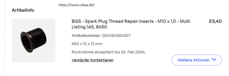

Så må jeg prøve at sætte tændrøret i. Hvis gevindet i topstykket ikke kan holde, må det bores op med 12 mm HSS og derefter drejes op til en gevindindsats , indvendigt m10 x 1,0 mm længde cirka 10 mm. Og jeg skal så have fat i støvsugeren.
Eller skal der bores inden man drejer gevind? Det må vente.

Det værste der kan ske for dig, er at tændrøret forlader topstykket når du er ude og trille.
Prøv du og skrue et nyt tændrør forsigtig i hullet og lad være med at spænde mere end det bliver tæt.
Det kommer an på hvilken størrelses tændrør der sidder i motoren. Der findes maskintappe med et bor yderst der lige er beregnet til lave plads til en af de omtalte bøsninger i topstykket. Det eneste du skal konsentrerer dig om er at tappen sitter lige i hullet når du laver plads til en bøsning.

Billede
Ja
