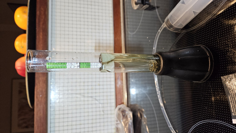

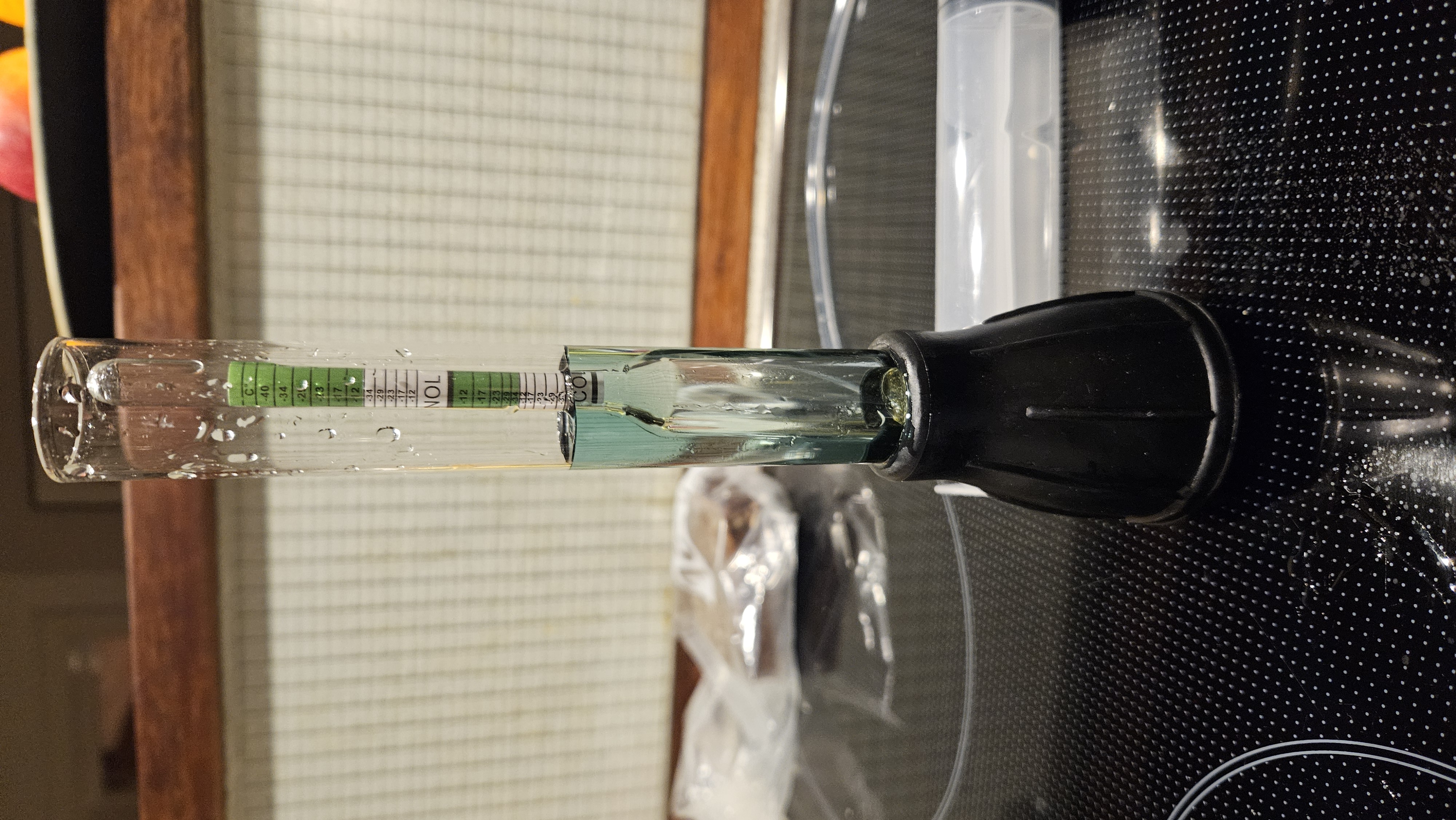

På min vandkølede 4-takter har jeg målt kølervæskens frostbeskyttelses-evne. Dertil købte jeg et målesæt hos Thansen
https://www.thansen.dk/bil/olie-og-kemi ... lsrc=aw.ds
Men jeg synes ikke det giver noget udslag på skalaen (billede 2)?
Til sammenligning prøvede jeg at måle bilens kølervæske (billede 1). Det er næsten det samme, dog er det indenfor skalaen.
Måler jeg forkert eller hvad?
Såvidt jeg kan læse mig frem til, skal kølervæsken være 50%. Det tolker jeg som 50% kølervæske og 50% destilleret vand. Men måske har den tidligere ejer hældt ren kølervæske på, og derfor viser målingen udenfor skalaen.

Der skal vist mere væske i så flyderen flyder.

Vil også mene du skal have lidt mere væske i måleren, så flyderen flyder frit inden du aflæser.SteenKolding skrev: ↑28. december 2023 19:32 På min vandkølede 4-takter har jeg målt kølervæskens frostbeskyttelses-evne. Dertil købte jeg et målesæt hos Thansen
Det er spild af penge og bruge destilleret eller demineraliseret vand i et køleranlæg.
Halv vand og halv frostvæske bør frostsikre til ca -40 til 45 grader, 2 dele vand til 1 del frostvæske bør kunne klare -15 grader.

Flyderen er ca. midt i glasset, dvs 3-4 cm til bunden og et par cm til toppen. Man kan ikke se det pga. den sorte gummiprop i bunden. Men den flyder som sagt med ca. 3-4 cm til bunden.
Jeg prøver at fortynde væsken, for at se om det har nogen indflydelse på målingen. Det burde det jo.
Men grunden til at man bruger demineraliseret vand, er vel for at undgå rust internt i kølesystemet? Og hvis fabrikanten foreskriver 50% opløsning, så bør det vel følges.
Jeg har set færdigblandede kølevæsker "ready to use" men har ikke kigget på, hvilket blandingsforhold de har.

Så er det afprøvet, og der virker fint. Jeg fortyndede væsken 300% og frostsikringen faldt markant fra minus 40 til minus 10 grader.
Men selve måleren/skalaen på flyderen er inddelt i Fahrenheit på den ene side og Celcius på den anden. På Celcius-siden er den igen inddelt i 3: Methanol, Glykol og Ethanol. Så hvis man ikke ved hvilken type kølervæske man har på, så går jeg ud fra at det kan give fejlaflæsning (fx at ethanol-skalaen går over i glykol-skalaen).

Nej demineraliseret vand hindre ikke rust i at opstå hvis betingelserne er til stede, hvilket vil sige jern og ilt. Den smule kalk der er i almindeligt postevand har ingen betydning for motorens køling, forudsat du ikke skifter kølevandet ud flere gange i ugen gennem de næste 5-10 år.SteenKolding skrev: ↑28. december 2023 22:56 Flyderen er ca. midt i glasset, dvs 3-4 cm til bunden og et par cm til toppen. Man kan ikke se det pga. den sorte gummiprop i bunden. Men den flyder som sagt med ca. 3-4 cm til bunden.
Blandingsforholdet mellem frostvæske og vand bestemmer udelukkende til hvor mange minus grader du vil have kølesystemet frostsikret til, ikke andet. Måske fabrikanten med opgivelsen har ønsket og gå med både seler samt livrem og alligevel glemt det fryser endnu mere i Sibirien.
Kølevæske "Ready to use" plejer man vist ikke opgive noget blandingsforhold for men udelukkende til hvor mange minus grader det er frostsikret imod. Det er i øvrigt en hundedyr løsning og bruge færdigblandet kølervæske i forhold til selv og blande.
