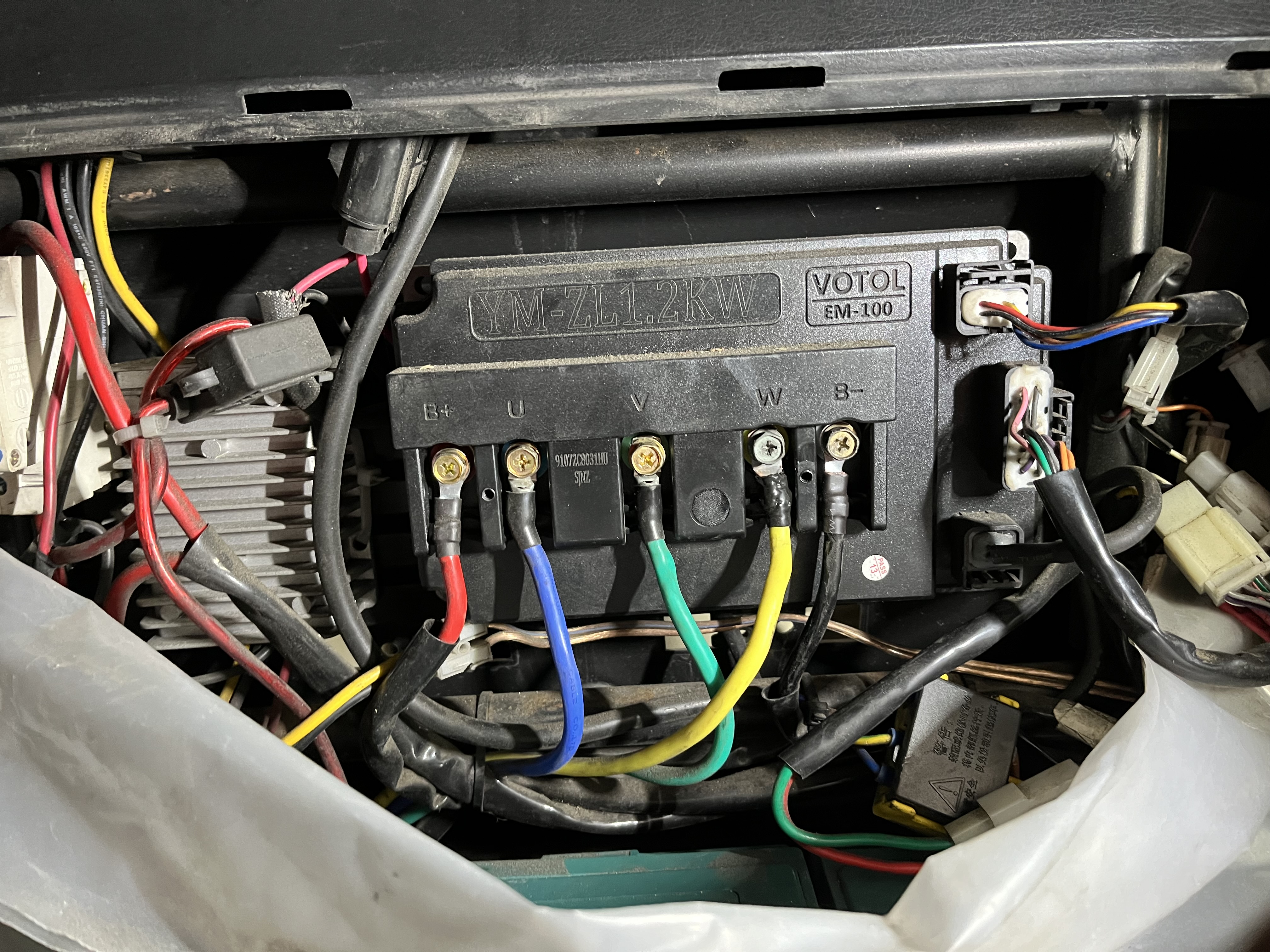

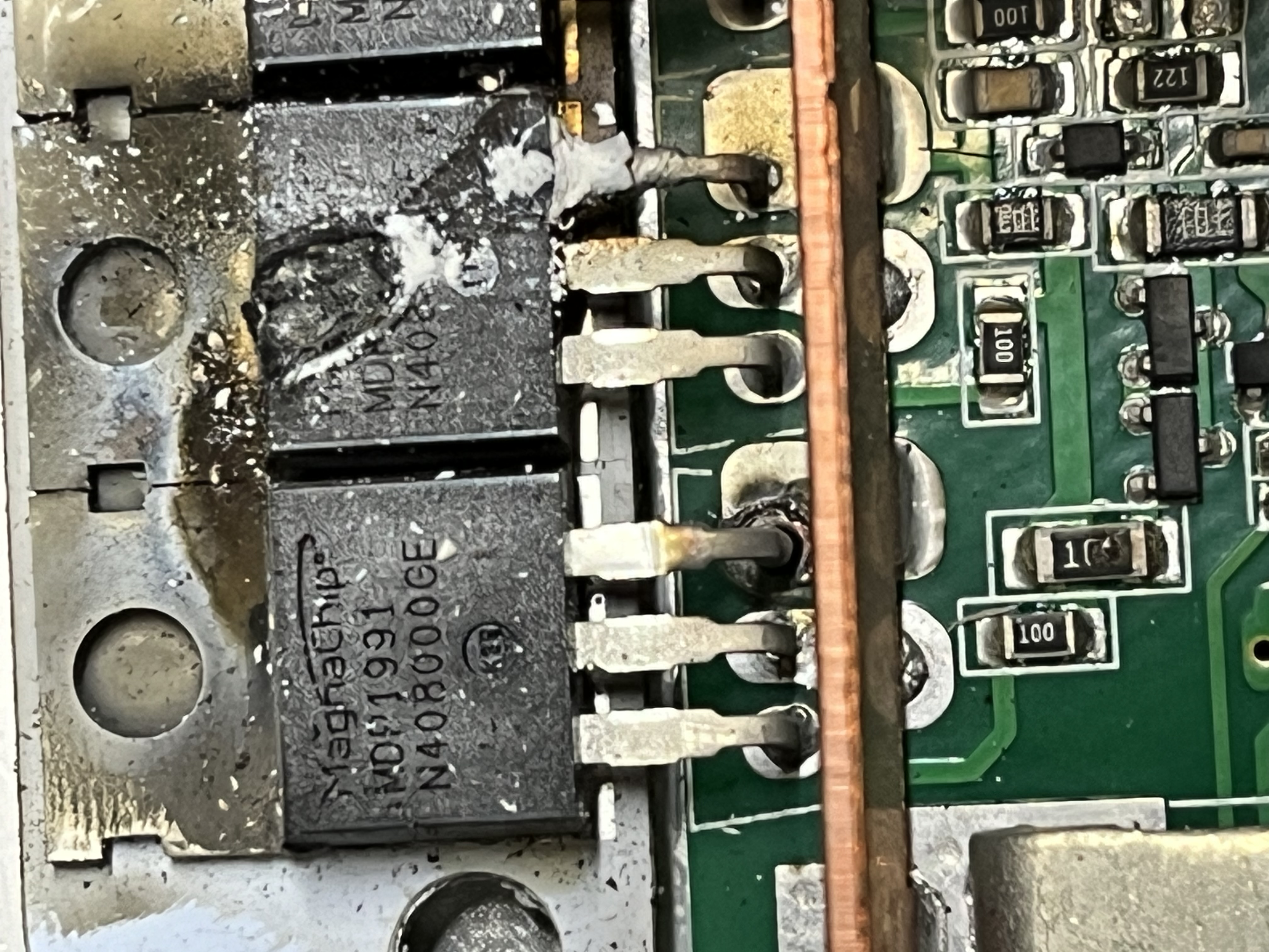

Så futtet min controller af.
Hvor køber man sådan en har kigget på alixpres og der bare så mange modeller er der en der ved noget om de Votol em100 controller.
Det er til en Back 27(4hjulet) 60Volt.
På forhånd TAK

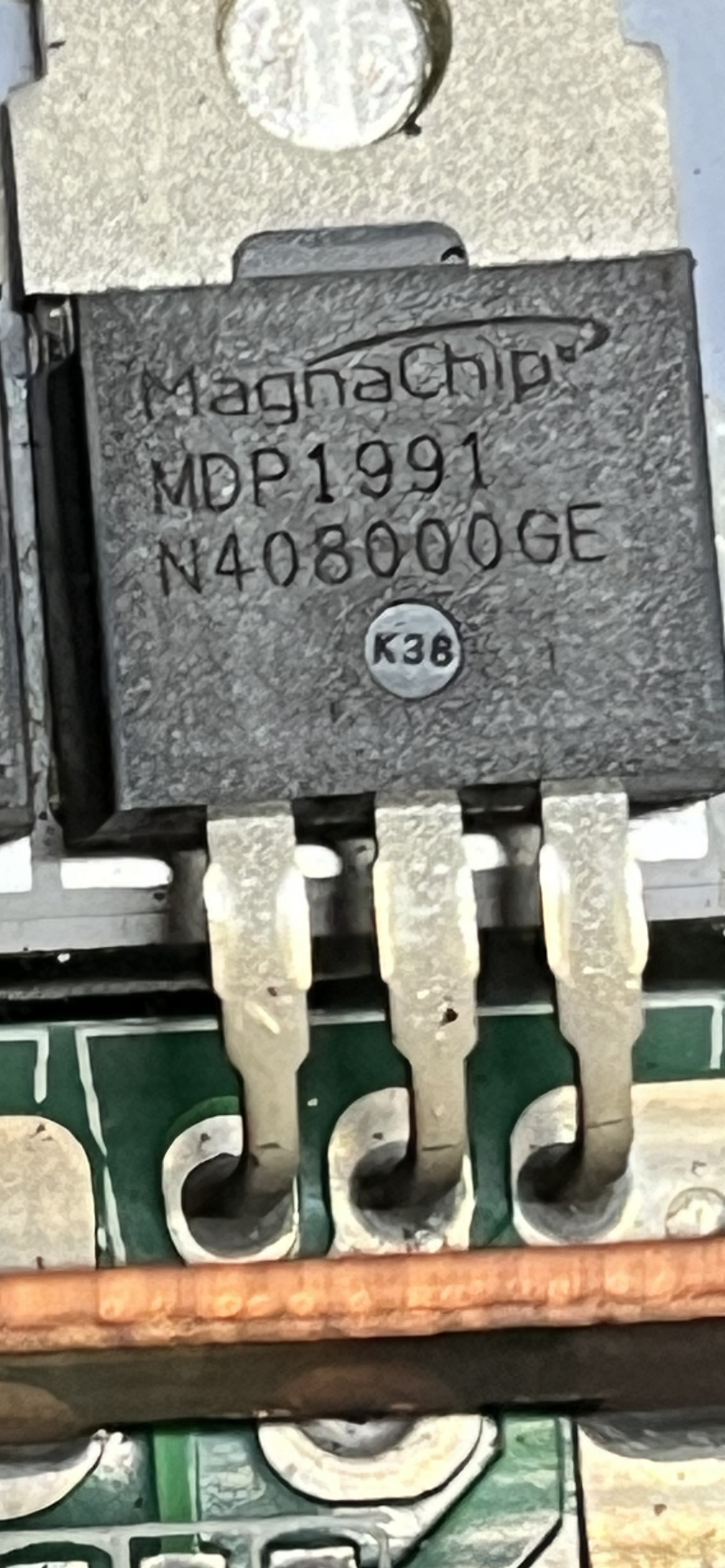

Ellers kan du prøve og bestille MOSFET'er og lodde dem på og spare en masse penge.
Måske bare udskifte alle MOSFET'erne.

Med hensyn til kontrolleren ville jeg nok undersøge om det ikke var muligt og lodde et sæt nye transistorer i og dermed få den til at virke, alternativet vil nok være at rette henvendelse til importøren om en ny.

Den skal have skiftet 6 stk mosfet og nogle hånd fuld driver

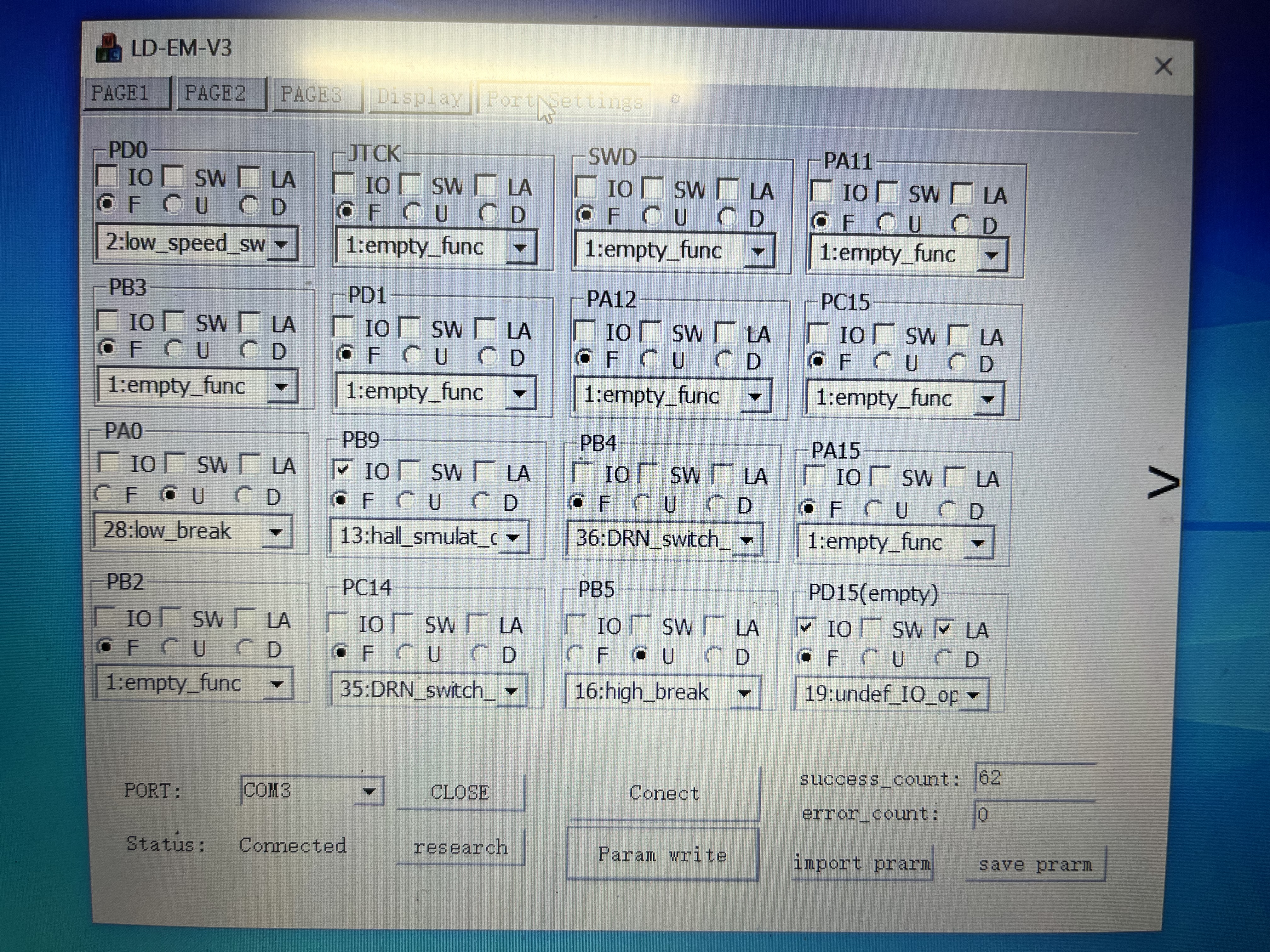

Den nye votol em-100 er monteret. Gammel votol er udlæst og filen fra den gamle votol er indlæst i den ny votol, så langt så godt
Når man giver den fuld gas så larmer (raller) i motoren og begynder at hakke, men hvis man giver den rolig gas så er der ingen ting at mærke men man kan ikke give den fuld gas så begynder den at larme i motoren igen selv om køre de 40km/t
Nogen der kender til denne symptom..?
"Landbo" havde lavet en god beskrivelse for tjekke motoren af inden jeg begynde at tænke på en ny styreenhed, men alt så fint ud ingen metal sponner i motor eller kortslutninger i ledninger til hus og den rotere frit.
Det eneste jeg kan se forskel på fra den gamle votol til den nye er SW 2.33 HW 1.13 den SW 2.32 HW 1.3 versionen.

Der er noget der tyder på at det er timingen i controlleren det halter med, igen forudsat motoren ikke fejler noget. Det din kontroler gør, er at lave en DC spænding om til en trefaset vekselspænding med en variabel frekvens der passer til motorens øjeblikkelige omdrejninger. Tilsyneladende er der noget der ikke passer sammen i setuppet.Scooter skrev: ↑28. januar 2024 09:30 Ny votol EM-100 er købt for 1600kr fra aliexp. butikken hedder "DUN Ebike store" i sættet var der usb ledning (ikke CAN-bus) til votol og alle div stik til montering.

Hvis jeg skal forsøge at hjælpe dig skal du give link til den side du har købt kontrolleren fra og ligeså lade mig se dokumentationen der fulgte med.
