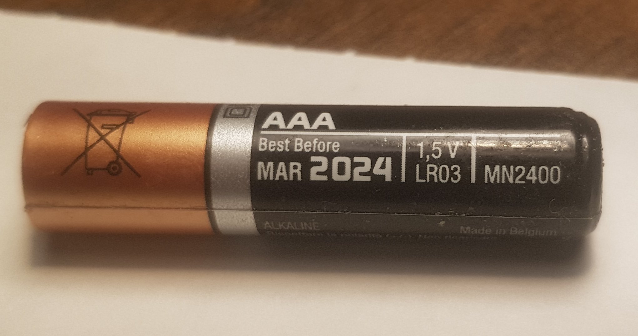

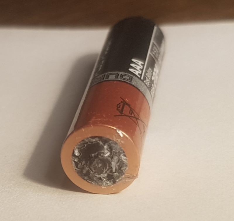

Det første element var at typen Duracell, og havde lækket en del inde i termometeret. Jeg gætter på at der er løbet noget ned på printpladen, med den
virkning at termometeret selv skiftede til fahrenheit. Printpladen er renset grundigt uden at adskille, og nu virker det tilsyneladende. Kan det ikke gøre det,
må jeg have termometeret adskilt. Er ikke helt nemt, da fjernføleren går under førersædet (som så skal udtages).
Nå, men de Duracell elementer har jeg dårlige erfaringer med. En del gange har vi oplevet, at cellerne begynder at lægge før de er brugt op. Dvs man opdager ikke
problemet, før der er "snask" inde i batterirummet.
De steder hvor vi kan bruge genopladelige fra Ikea, har vi udskiftet. Dem har jeg aldrig set lægge, men de er desværre kun på ca 1,2 volt. Det er ikke alle fjernbetjeninger mm,
der virker godt på den lavere spænding.
Men det er så sidste gang vi køber Duracell.

Ja det er surt og få snask ud i sine elektroniske produkter. Jeg mener at kunne erindre at fremstillings året er 9 år før det år som Duracell mener deres celler er "bedst før", så din lækkende celle syntes at være ret "bedaget". Det er min erfaring at celler fra et sted hvor man sælger i kassevis som eksv Harald Nyborg og Biltema også leverer de mest friske celler. Det kan man så desværre kun få en ide om ved at måle kapasiteten på cellen hvis ikke ligefrem fabrikanten selv opgiver fremstillingsdatoen. Både Harald Nyborg og Biltema oplyser oplyser faktisk energiindholdet i deres celler på hjemmesiden og opgivelsen er ikke helt ved siden af når man måler efter med et ikke for stor afladning.

Synes ellers aldrig jeg ser alkaline-celler lække.
Gad vide om det kan være pga. de sidder udendørs og har fået frost.
