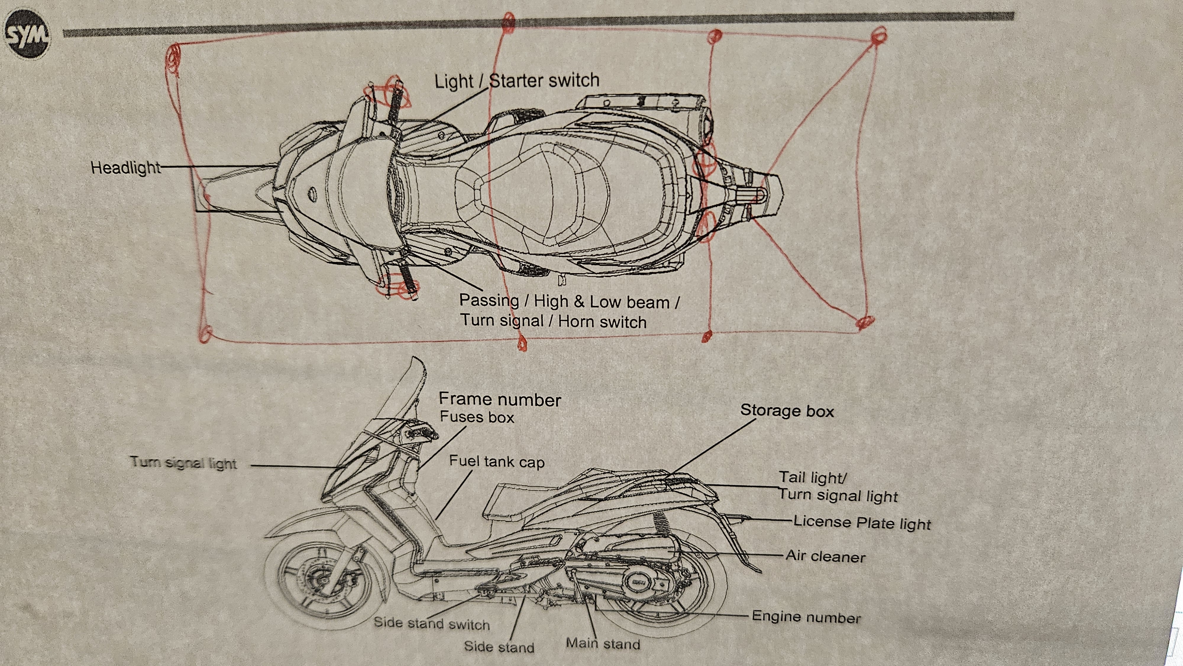

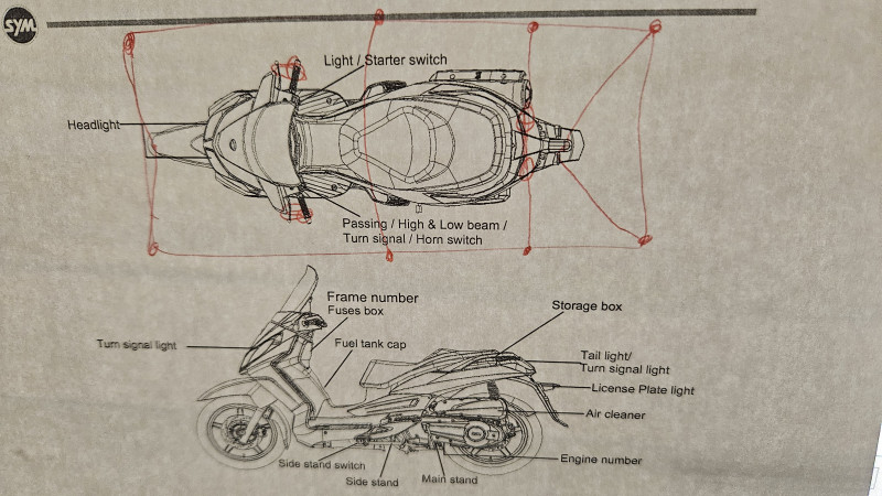

Jeg tænkte på at spænde den fast som vist på billedet med de røde stroppe. På dobbeltstøttefod. Placeret midt på traileren op mod den forreste kant. Og med strips om bremsegrebene.
Stroppe gennem fælge for og bag, og igennem passagerhåndtag på sædet, og hen over sædet.

Det er op til dig hvordan du vil gøre da det er dit ansvar, men hjulene er et ret dårligt fastgørelsespunkt idet de har det med at rotere, også selv om du stripper bremsegrebene, hvilket jeg iøvrigt aldrig har brugt at gøre. Grunden til jeg bruger et hjørne til at placerer forhjulet er at styret så er selvlåst og køretøjet kan flytte sig mindst i fremadrettet. Jeg glemte så og gøre opmærksom på vigtigheden af at du har en stram strop liggende hen over køretøjet på det sted hvor midterstøttebenet er fastgjort til stellet for at forhindre køretøjet vælter.SteenKolding skrev: ↑14. december 2023 15:31 Jeg tænkte på at spænde den fast som vist på billedet med de røde stroppe. På dobbeltstøttefod. Placeret midt på traileren op mod den forreste kant. Og med strips om bremsegrebene.
Den måde jeg har forklaret dig har bestået sin prøve ved transport rigtig mange gange af tohjulede køretøjer med kun to lastbånd/reb til fastgørelse.
